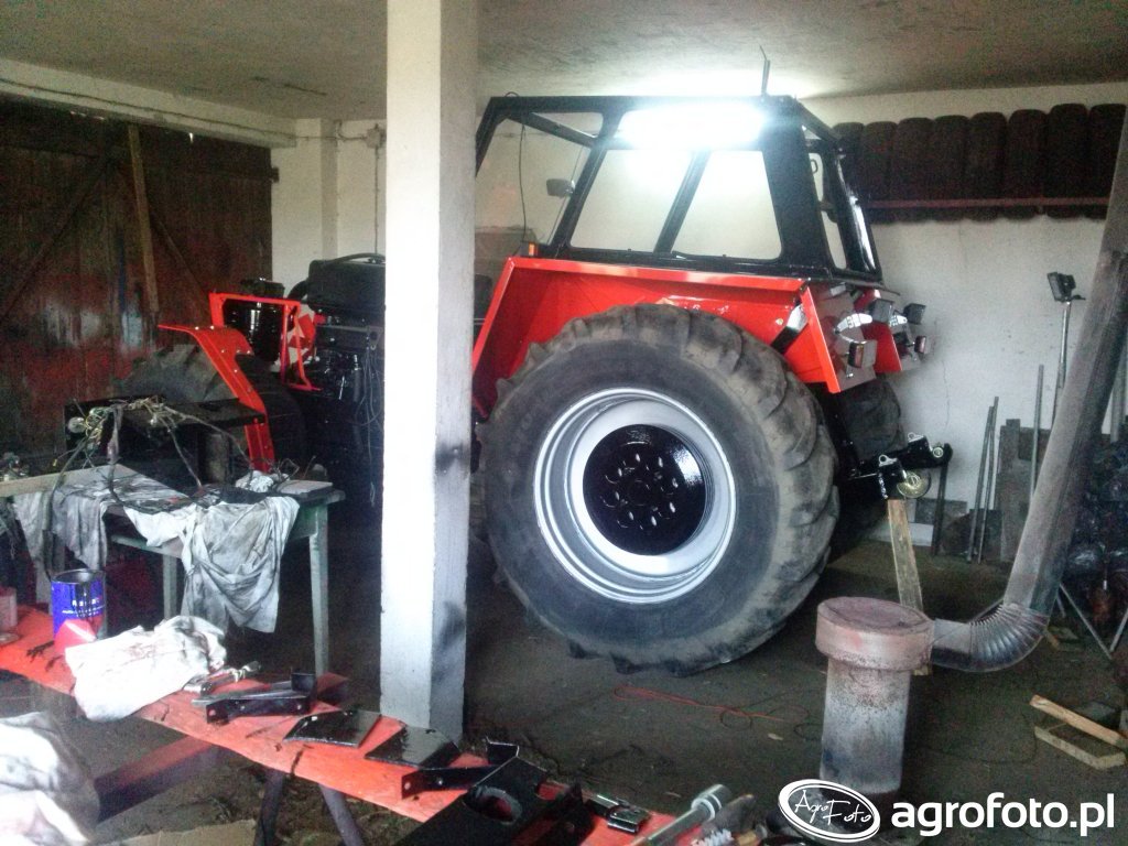

rolniku360 279 Opublikowano 2 Marca 2016 jak byś mógł napisać jak poprawnie wyregulować hamulec skrzyni bo ile bym w jakimś traktorze nie ustawiał to i tak jest tak że biegi zgrzytają a znów jak za bardzo podkręcę to znów jest tak że jak wcisnę sprzęgło to silnik przydusza i zawsze zostawiam tak że biegi zgrzytają Odnośnik do komentarza https://www.agrofoto.pl/forum/gallery/image/630509-zetor-12145/#findComment-1888215
Michal_5431 4 Opublikowano 2 Marca 2016 Grzybek jest można całą zimę picować Odnośnik do komentarza https://www.agrofoto.pl/forum/gallery/image/630509-zetor-12145/#findComment-1888223
zetor10145turbo95 1263 Opublikowano 2 Marca 2016 Ustawiasz ciagnik na jak najmniejsze obroty i dokrecasz srube jak slyszysz ze ciagnik dusi to odkrecasz 1,5 obrotu, kontrujesz i powinno byc dobrze wymysl mechanika mojego i tak wyregulowalem w malym i jest git tu tez tak zrobie Odnośnik do komentarza https://www.agrofoto.pl/forum/gallery/image/630509-zetor-12145/#findComment-1888239

rolniku360 279 Opublikowano 4 Marca 2016 o widzisz spróbuje takiego sposobu zawsze ustawiam to tak żeby ciągnika nie dusiło ale zawsze biegi zgrzytają Odnośnik do komentarza https://www.agrofoto.pl/forum/gallery/image/630509-zetor-12145/#findComment-1889143
