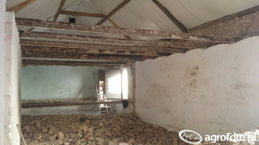

jeszcze jest cała kupa roboty, ale zarys pomieszczenia już widać
waldemaros 10 Opublikowano 2 Marca 2016 Wyjdzie ładny budynek wypianuj go i będzie ok Odnośnik do komentarza https://www.agrofoto.pl/forum/gallery/image/630427-przechowalnia/#findComment-1887858
mlody111 23 Opublikowano 2 Marca 2016 Dach już wełną jest ocieplony, a na ściany styropian 10cm przyjdzie Odnośnik do komentarza https://www.agrofoto.pl/forum/gallery/image/630427-przechowalnia/#findComment-1887996
waldemaros 10 Opublikowano 2 Marca 2016 Lepsza piana ale rób jak uważasz Odnośnik do komentarza https://www.agrofoto.pl/forum/gallery/image/630427-przechowalnia/#findComment-1888206
mlody111 23 Opublikowano 3 Marca 2016 Ja wiem że lepsza piana, ale za sam koszt pianki zrobię całe pomieszczenie na tip top i zostanie jeszcze trochę na skrzyniopalety, więc różnica pieniężna jest bardzo duża. A jeszcze ten budynek jest stary z wapna i powiedzieli że piana mogłaby nie trzymać się tego za dobrze. Odnośnik do komentarza https://www.agrofoto.pl/forum/gallery/image/630427-przechowalnia/#findComment-1888545
