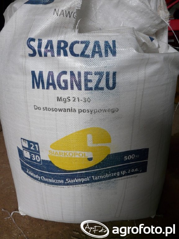

Może ktoś stosował i powie czy warto to stosować?
maciek1425 3 Opublikowano 1 Marca 2016 na qq dolistnie Odnośnik do komentarza https://www.agrofoto.pl/forum/gallery/image/630204-siarczan-magnezu/#findComment-1886712
Deutz130 13 Opublikowano 1 Marca 2016 Maciek to jest do pogłównego i przedsiewnego stosowania na wszystkie uprawy Odnośnik do komentarza https://www.agrofoto.pl/forum/gallery/image/630204-siarczan-magnezu/#findComment-1886749
PaWeL07 351 Opublikowano 1 Marca 2016 Ile za tonę? Odnośnik do komentarza https://www.agrofoto.pl/forum/gallery/image/630204-siarczan-magnezu/#findComment-1886795
Zakrzes90 3 Opublikowano 1 Marca 2016 do mnie dziś też dojechał ten nawóz, dołączam się do pytania poprzednika, ile kolego płaciłeś za tonę? Odnośnik do komentarza https://www.agrofoto.pl/forum/gallery/image/630204-siarczan-magnezu/#findComment-1886959
maciek1425 3 Opublikowano 2 Marca 2016 do mnie dziś też dojechał ten nawóz, dołączam się do pytania poprzednika, ile kolego płaciłeś za tonę? kupiłeś nawóz i nie wiesz po ile płaciłeś :blink: Odnośnik do komentarza https://www.agrofoto.pl/forum/gallery/image/630204-siarczan-magnezu/#findComment-1887566
ksiezopolanin 134 Opublikowano 2 Marca 2016 dlaczego mówisz że nie wie ? Odnośnik do komentarza https://www.agrofoto.pl/forum/gallery/image/630204-siarczan-magnezu/#findComment-1887582
zacier123 26 Opublikowano 2 Marca 2016 może chce porównać ceny Odnośnik do komentarza https://www.agrofoto.pl/forum/gallery/image/630204-siarczan-magnezu/#findComment-1887607
janczar810 302 Opublikowano 2 Marca 2016 ja pierdziele maciek myślenie nie boli ja zamawiałem po 720brutto/t ale jakoś nie mogą mi dowieść a miałem w poniedziałek siać Odnośnik do komentarza https://www.agrofoto.pl/forum/gallery/image/630204-siarczan-magnezu/#findComment-1887668
ksiezopolanin 134 Opublikowano 2 Marca 2016 jaka dawkę ? i na co Odnośnik do komentarza https://www.agrofoto.pl/forum/gallery/image/630204-siarczan-magnezu/#findComment-1887676
janczar810 302 Opublikowano 2 Marca 2016 ja bede stosował na zboża ozime tj. pszenzyto. w dawce ( nawet troszke ponizej tej dawki)150kg/ha tj 31,5Mg 45S ja przyjełem dawke odnośnie N co do 1:4. Nawet zalecają mniej S co do 1:5 Co do efektów sie nie wypowiem w tym sezonie licze wszystkie makro i mikro ku któremu wyliczam plon według zasady Liebiga zobacze jak sie teoria sprawdzi w praktyce Odnośnik do komentarza https://www.agrofoto.pl/forum/gallery/image/630204-siarczan-magnezu/#findComment-1887939
Deutz130 13 Opublikowano 2 Marca 2016 ja płaciłem po 780 brutto, także drożej poszło na pszenicę 100kg/ha i pójdzie pod jęczmień jary właśnie ciekawe jak z efektami będzie janczar810 źle liczysz bo magnezu rozpuszczalnego w wodzie ma tylko 16% Odnośnik do komentarza https://www.agrofoto.pl/forum/gallery/image/630204-siarczan-magnezu/#findComment-1888102
janczar810 302 Opublikowano 2 Marca 2016 dzieki za podpowiedź ale tak czy siak głównie patrzałem na Siarke skąd wiesz ze akurat 16% Mg rozpuszcza sie we wodzie? pisze na worku? Odnośnik do komentarza https://www.agrofoto.pl/forum/gallery/image/630204-siarczan-magnezu/#findComment-1888162
Deutz130 13 Opublikowano 2 Marca 2016 a to siarka jest tak pisze na worku, jak dobrze pamiętam to tyle tam jest także po przeliczeniu wyjdzie cenowo podobnie jak Kieserit Odnośnik do komentarza https://www.agrofoto.pl/forum/gallery/image/630204-siarczan-magnezu/#findComment-1888288
ksiezopolanin 134 Opublikowano 2 Marca 2016 ja bede stosował na zboża ozime tj. pszenzyto. w dawce ( nawet troszke ponizej tej dawki)150kg/ha tj 31,5Mg 45S ja przyjełem dawke odnośnie N co do 1:4. Nawet zalecają mniej S co do 1:5 Co do efektów sie nie wypowiem w tym sezonie licze wszystkie makro i mikro ku któremu wyliczam plon według zasady Liebiga zobacze jak sie teoria sprawdzi w praktyce Ja to nawet 100 kg bym tego zastosowal ( w planach jest dokupienie) To az tyle azotu bedziesz sial w stosunku 1:% wychodzi na 225 kg N ja to nawet ponizej 100 kg bym tego dal. Oczywiscie nie liczymy N naturalnego w glebie gdzie tez mu S potrzebne. Co to za zasada ? Opowiedz cos o niej Odnośnik do komentarza https://www.agrofoto.pl/forum/gallery/image/630204-siarczan-magnezu/#findComment-1888432
Deutz130 13 Opublikowano 3 Marca 2016 ksiezopolanin zasada mówi że o plonie decyduje pierwiastek którego jest najmniej, czyli możesz dać i 300kg N a i tak możesz zebrać 4t, ponieważ innych składników będzie brakować, dlatego wszystkie inne pierwiastki powinny być podane do tego azotu żeby był wykorzystany dobrze Odnośnik do komentarza https://www.agrofoto.pl/forum/gallery/image/630204-siarczan-magnezu/#findComment-1888486
