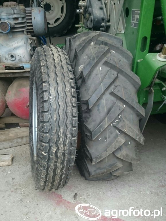

Teraz koło nie będzie wchodziło za bardzo w pulchna ziemię i tracilo na obrotach.
Sebastian123339 163 Opublikowano 23 Lutego 2016 i dużo lepiej wygląda jak maszyna rolnicza z prawdziwego zdarzenia pasowało bez przeróbek ? dasz zdj całego siewnika jak wygląda z tymi kołami ? Odnośnik do komentarza https://www.agrofoto.pl/forum/gallery/image/629028-siewnik-amazone-d9-3m/#findComment-1881897
crvx40 12 Opublikowano 23 Lutego 2016 tylko zmieni sie obwod kola i nie wiem czy nie zmieni sie wysiew wzgledem tabeli i proby kreconej Odnośnik do komentarza https://www.agrofoto.pl/forum/gallery/image/629028-siewnik-amazone-d9-3m/#findComment-1881921
Bofarm 93 Opublikowano 23 Lutego 2016 W wolnym czasie zrobię zdjęcie, kupiłem używane felgi od amazone i musiałem w nich gwiazdę w feldze przesunąć bo odsadzenie nie pasowało a opony są nowe. Obwód się zmieni ale ten siewnik ma tabele wysiewu do trzech rozmiarów opon w tym do tych opon które teraz są założone 10/75-15 Odnośnik do komentarza https://www.agrofoto.pl/forum/gallery/image/629028-siewnik-amazone-d9-3m/#findComment-1881930
Piotruniu25 3840 Opublikowano 23 Lutego 2016 Czyli taki koła ma za dopłatą? Odnośnik do komentarza https://www.agrofoto.pl/forum/gallery/image/629028-siewnik-amazone-d9-3m/#findComment-1881954
Bofarm 93 Opublikowano 23 Lutego 2016 Takiego rozmiaru ale bieżnik jak w przyczepie. Odnośnik do komentarza https://www.agrofoto.pl/forum/gallery/image/629028-siewnik-amazone-d9-3m/#findComment-1881967
soltys13 40 Opublikowano 13 Marca 2016 z tego co pamieam to przy takich kołach jest albo 34 obroty w próbie kręconej albo 36 Odnośnik do komentarza https://www.agrofoto.pl/forum/gallery/image/629028-siewnik-amazone-d9-3m/#findComment-1896237
zetor12245 5 Opublikowano 1 Grudnia 2016 tylko to koło ma troszę większą średnicę niż to od przyczepy o takim samym rozmiarze Odnośnik do komentarza https://www.agrofoto.pl/forum/gallery/image/629028-siewnik-amazone-d9-3m/#findComment-2037796
Bofarm 93 Opublikowano 1 Grudnia 2016 Wszystko jest już skalibrowane. Odnośnik do komentarza https://www.agrofoto.pl/forum/gallery/image/629028-siewnik-amazone-d9-3m/#findComment-2037800
kuba24051 491 Opublikowano 1 Grudnia 2016 a dlaczego opona jest odwrotnie zalozona ?? Odnośnik do komentarza https://www.agrofoto.pl/forum/gallery/image/629028-siewnik-amazone-d9-3m/#findComment-2037899
Gość Opublikowano 1 Grudnia 2016 często koła które nie są napędzane np. w rozrzutnikach fabrycznie wyjeżdżają tak założone a jaki cel tego jest to nie wiem, ja różnicy nie widzę Odnośnik do komentarza https://www.agrofoto.pl/forum/gallery/image/629028-siewnik-amazone-d9-3m/#findComment-2037909
Bofarm 93 Opublikowano 1 Grudnia 2016 Dlatego jest odwrotnie bo koło bierze napęd od podłoża a nie odwrotnie więc dlatego też bieżnik jest odwrócony, bo siły działają inaczej. Odnośnik do komentarza https://www.agrofoto.pl/forum/gallery/image/629028-siewnik-amazone-d9-3m/#findComment-2037980
