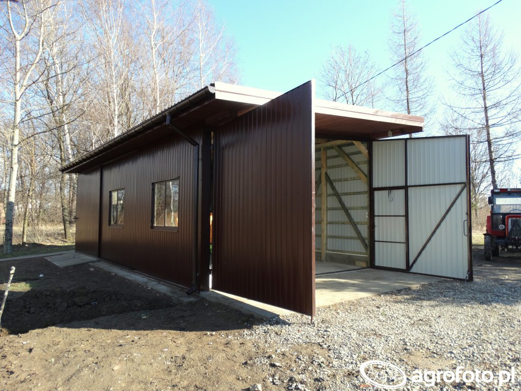

Kilka osób prosiło o podsumowanie kosztów budowy...więc spełniam prośbę i wypisuję listę:) Jak się kupowało po części w większych odstępach czasu to się tak tego nie odczuwało ale jak teraz siadłem z kartką i wszystko (pewnie jeszcze o czymś zapomniałem ) policzyłem to uzbierała mi sie ładna sumka ;)
Wylewka(żwir,cement,zbrojenie,folia,materiał na kotwy) ok.2500zł
Drzewo na konstrukcje 1600zł
Łaty na ściany i krokiewki pod okna ok.350zł
Blacha na dach 2000tyś
Blacha na ściany 1800zł
Materiał na duze drzwi (futryna 300zł,skrzydła 500zł)
Materiał na małe drzwi 250zł (skrzydła,szyny,kółka)
Materiał na okna 250zł
Podbitka i listwy wykonczeniowe 250zł
Elektryka(kable,puszki) 200zł
Rury do odwodnienia(kolanka itp) 120zł
Farby, impregnaty, śruby,wkręty,dyble,kątowniki,stopki do drzwi,gwoździe,tarcze ,elektrody i jeszcze pewnie masa rzeczy o których zapomniałem ok 800zł
Do tego jeszcze trzeba doliczyć robociznę tzn to czego nie miałem czym zrobić :) Czyli postawienie konstrukcji,pokrycie dachu zrobienie okuć i na koniec podocinanie blach na drzwi, okna,ściany i zrobienie wszystkich okuć na wiacie 1000zl
Czyli koniec końców całość pochłonęła ok 12 tyś.Niby sosunkowo nie duża głupia wiata ale ziarnko do ziarnka i wyszło jak wyszło :) Jak zaczynałem to myślałem ze sklecę coś za połowę tej sumy ale już dzisiaj wiem że nie ma takiej opcji.Można by bylo pewnie na czymś przyoszczędzić i wyszło by mniej ale wyszedłem z założenia że jak już coś robić to raz a dobrze...w końcu ma to służyć ładnych parę lat.Z portfela ubyło ale i tak jestem bardzo zadowolony z efektu końcowego :) Tak jak sobie obmyślłem tak jest ;)

Dzięki Panowie za miłe słowa ;) Pieniędzy i pracy kosztowało ale było warto :) Co do drzwi to robił mi je Szwagier z Tatą i Wujkiem...zrobili już tyle drzwi że ciężko zliczyć więc już jakieś doświadczenie w tym temacie mają :) Podstawa to dobrać odpowiedni materiał do wielkości drzwi bo jak do dużych wrót damy kiepski materiał to żeby jaka blacha była i tak nie pomoże i przede wszystkim bez potrzeby nie obciążać nadmiernie konstrukcji ;)Co do zastrzałów to mówili że najlepiej robić(o ile konstrukcja pozwala) skośne tylko jak damy skos też ma znaczenie...jak by był w odwrotną stronę niż na fotce to wtedy będzie ciągnęło drzwi w dół ;) Jak widać u mnie na jednych drzwiach jest zastrzał skośny a na drugich(przez te małe drzwi) zrobiony jest na krzyż tak że będę miał porównanie :) Co do tego że blacha bardzo dobrze usztywnia to w 100% się zgadzam...tyle że ja nie nitowałem tylko wszystko jest przykręcone na farmerach ;) Jeszcze jedna uwaga którą mi podsunęli...blachę najlepiej jest przykręcać na zamontowanych drzwiach...nie jest to może zbyt wygodne ale wtedy przykręcamy blachę do "rzeczywistośći" a jeśli zakładamy ją na ściągniętych to potem jak założymy już gotowe drzwi to czasem można się zdziwić bo nie będą do końca pasować..tak blacha potrafi ściągnąć ;)
W jaki sposób pasowałeś skrzydła do futryny? Chwila bo u Ciebie nie ma futryn :) Tutaj fajnie to ogarnęli(pierwszy raz się z takim sposobem spotkałem) bo ja bym najpierw zrobił futrynę a potem na "ziemi"robił do tego skrzydła.Oni zrobili futrynę a potem do futryny z dystansem(podkładką) dopasowywali poszczególne części skrzydeł i łapali punktowo do futryny.Jak już mieli gotowe całe skrzydła to przyspawali zawiasy i potem poprzecinali tylko te punktowe spawki  i mieli gotowe drzwi.Super patent bo wychodzą w koło idealnie równe odstępy dużo szybciej robota idzie i wbrew pozorom wygodniej ;)
