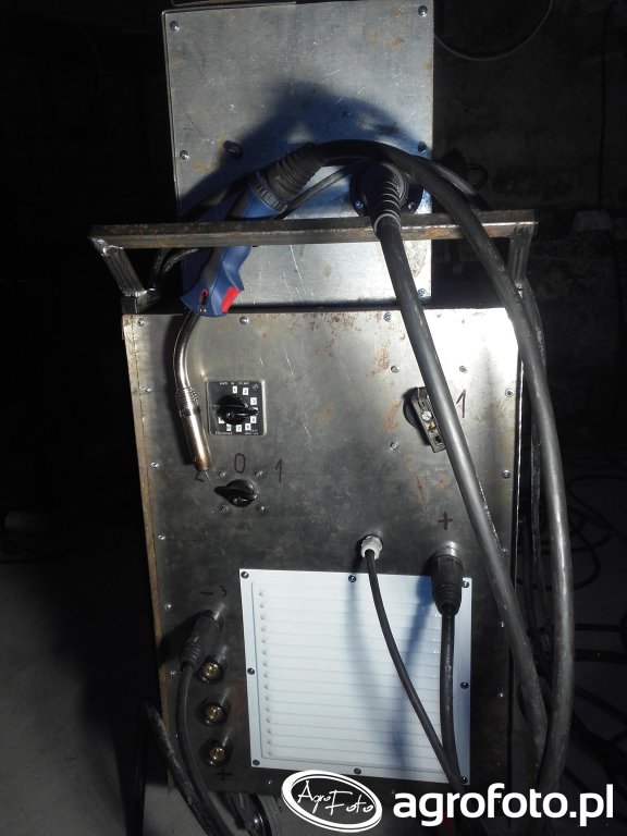

Sadek 1520 Opublikowano 12 Lutego 2016 Część zakresów regulowana przełącznikiem a cześć wyjściami ? Jakieś zdjęcia wnętrza i czy użytkownik zadowolony? Odnośnik do komentarza https://www.agrofoto.pl/forum/gallery/image/626994-migomat-samorobka/#findComment-1873563
Gość konteno Opublikowano 12 Lutego 2016 widzę że oddzielnie masz zdobiony podajnik drutu ,on jest na małą czy na dużą szpulkę drutu? no też bym prosił o zdjęcia wnętrza i jakie napięcie ma transformator na biegu jałowym Odnośnik do komentarza https://www.agrofoto.pl/forum/gallery/image/626994-migomat-samorobka/#findComment-1873616
Grzegorz1322 8 Opublikowano 13 Lutego 2016 Jest 20 zakresow spawania plus odzep na wtornym. Te gniazda to odczepy na dlawiku. Podajnik jest na duże szpule 8mb przewód miedzy podajnikiem a źródlem. Napiecie ma od 20 do 42V w stanie jałowym. Zadowolony jestem . Zdjecia transformatora i prostownika sa w mojej galeri. Odnośnik do komentarza https://www.agrofoto.pl/forum/gallery/image/626994-migomat-samorobka/#findComment-1873762
simson2812 424 Opublikowano 21 Lutego 2016 jeszcze zdjęcie spawu by się przydało Odnośnik do komentarza https://www.agrofoto.pl/forum/gallery/image/626994-migomat-samorobka/#findComment-1880940
