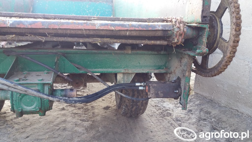

Marcin5885 88 Opublikowano 5 Lutego 2016 [galleryimg=611968] za szybko trwał posuw i żeby go zwolnić to albo zmienić przekładnie widoczną na zdjęciu albo hydrosilnik wcześniej posuw trwał minutę teraz cztery, powinien dać radę dziś testowałem na pustym, silnik dwa razy taki na wielkość jak w owijarce ale nic na nim nie pisze tylko DANFOS jak będzie za słaby w co wątpię to zamontuję większy od obrotu koparki Odnośnik do komentarza https://www.agrofoto.pl/forum/gallery/image/625832-przerobka-posuwu/#findComment-1867718
WitekRolnik 3980 Opublikowano 5 Lutego 2016 Myślę że ten hydrosilnik poradzi, masz może filmik z pracy? Odnośnik do komentarza https://www.agrofoto.pl/forum/gallery/image/625832-przerobka-posuwu/#findComment-1867728
pawlus224 2673 Opublikowano 5 Lutego 2016 A czy nie będzie się kręcił wolniej gdy olej się już rozgrzeje ? Odnośnik do komentarza https://www.agrofoto.pl/forum/gallery/image/625832-przerobka-posuwu/#findComment-1867784
Marcin5885 88 Opublikowano 5 Lutego 2016 filmiku nie mam bo dziś to zrobiłem na przewodach z owijarki musze kupić przewody ponad 6m długości, jak testy przejdzie pomyslnie to się zastanawiam czy adapter przerobić na dwa ślimakowe wałki Odnośnik do komentarza https://www.agrofoto.pl/forum/gallery/image/625832-przerobka-posuwu/#findComment-1867785
bizon1998 30 Opublikowano 5 Lutego 2016 Półośka się urywała ? :D Ojjj znam to :D Odnośnik do komentarza https://www.agrofoto.pl/forum/gallery/image/625832-przerobka-posuwu/#findComment-1867853
Marcin5885 88 Opublikowano 5 Lutego 2016 aby się za szybko nie kręcił wolniej nie przeszkadza, bizon1998 nic się nie urwało zdemontowana Odnośnik do komentarza https://www.agrofoto.pl/forum/gallery/image/625832-przerobka-posuwu/#findComment-1867862

pawlus224 2673 Opublikowano 5 Lutego 2016 Jak dla mnie największy plus to ze przesow jest płynny . Jak się trzesie większym ciągnikiem z większą prędkością jazdy i z większą dawka to często widać "fale" czyli miejsca w których przenośnik ppdlogowy był w ruchu . Tutaj powinno być elegancko ale byłby mały problem jeśli na rozgrzanym oleju będzie wolniej , trzeba będzie regulować zaworem bo inaczej dawka obornika będzie różną . Odnośnik do komentarza https://www.agrofoto.pl/forum/gallery/image/625832-przerobka-posuwu/#findComment-1867979
Marcin5885 88 Opublikowano 5 Lutego 2016 rozrzutnik będę ciągał zetorem 6245 albo mtz 820 w mtzcie to raczej się nie rozgrzeje do tego stopnia, z taką prędkością jak dziś taśma się przesuwała to jest ok nawet bez zaworu, u mnie ten mechanizm orginalny mechaniczny miał juz takie luzy ze czasami po kilka razy "na pusto" przeskakiwała zębatka i regulacja już też nie działała i se wymyśliłem taką przeróbkę, ile już kasy na ten rozrzutnik poszło, z orginalnego to została tylko oś i dolna rama, rok produkcji 1988 chyba. Odnośnik do komentarza https://www.agrofoto.pl/forum/gallery/image/625832-przerobka-posuwu/#findComment-1868002
