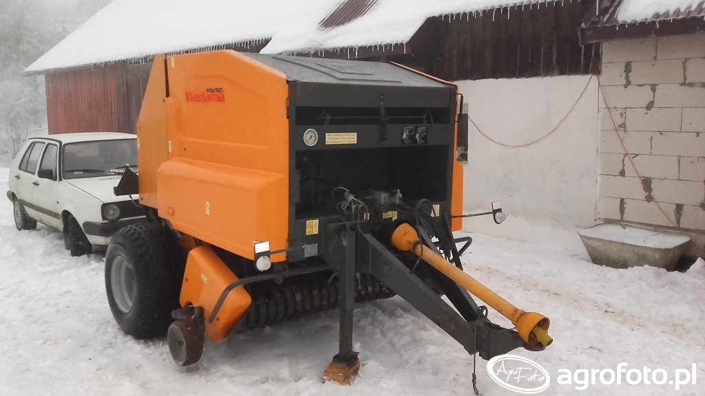

Warfama z-543
Dzisiaj Przyjechała
Fota z 28.01.2016r
Jak wyprostować Pręty Łańcuchów Trzeba rozpinać łańcuchy ?
