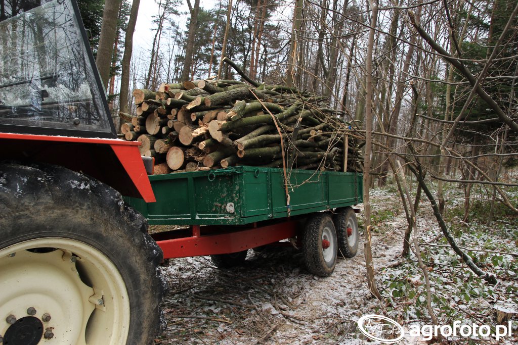

Rama od Stara 26 (nie 266) jak mnie pamięć nie myli :P Może w tym roku będzie kiper, nadstawki a w bliżej nieokreślonej przyszłości inne, mocniejsze burty i szersza paka, koła z osiami wahadłowymi czy jak to się tam fachowo zwie..
warto w nią aż tyle inwestować :)? jak głównie do zboża to wzmocnić burty dać nadstawki z przodu i tyłu trójkąty na plandekę zsyp w podłodze i wejdzie więcej i tanim kosztem :) a siłownik nowa rama przewody to już sie uzbiera 1/2 ceny jakiej używanej przyczepy a wiadomo że od przybytku głowa nie boli i zawsze można na 2 wozić :)

Oczywiście że się opłaca ;) Na razie chciałbym tę zrobić a kiedyś może może kupić autosanke dwuosiową typu d47 z papierami.
A przyczepy dwie już mam :)

Kiper musi być już to z ojcem obgadaliśmy. zrobimy drugą ramę pod pakę, miejsce na siłownik. Teraz w zetorze mamy hydraulikę to można działać a i jak już robić kiper to na 3 strony :)

Pewnie i masz rację ;) Tyle że przyczepa np. d47 w mojej okolicy z papierami kosztuje nie małe pieniądze. Musiałbym szukać czegoś w środku polski i później wracać z nią na lawecie. Koniecznie chciałbym założyć w tej kiper i nadstawki a to tak dużo nie kosztuje. Szkoda mi jej trochę sprzedawać bo ma naprawdę mocną ramę ale paka ma za małą pojemność.
