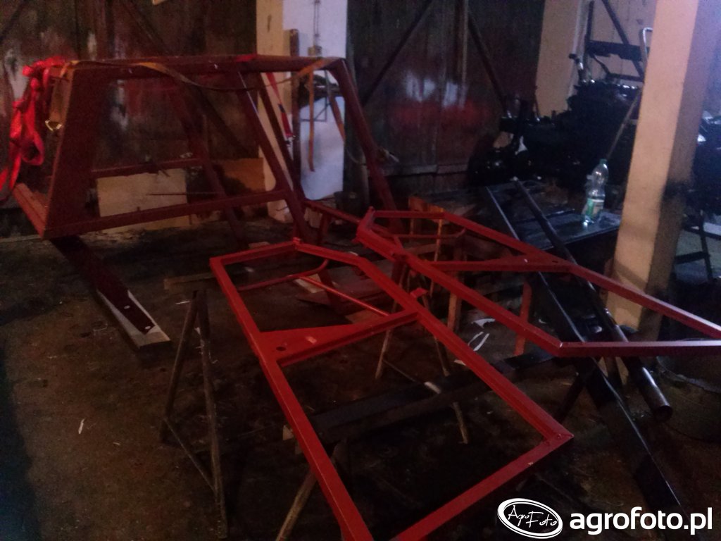

Jeszcze raz podkladem i potem juz kolor
the1mati1 64 Opublikowano 21 Stycznia 2016 Jaki podkład? Jakimi farbami malujesz? Odnośnik do komentarza https://www.agrofoto.pl/forum/gallery/image/623449-kabina/#findComment-1856424
zetor10145turbo95 1263 Opublikowano 22 Stycznia 2016 Podklady rozne nobiles dekoral sniezka Farba renolak Odnośnik do komentarza https://www.agrofoto.pl/forum/gallery/image/623449-kabina/#findComment-1856446
deutzboy 47 Opublikowano 22 Stycznia 2016 2 razy podkładem malujesz? A raz kolorem? Jakich farb używasz do koloru chodzi mi o cene? Odnośnik do komentarza https://www.agrofoto.pl/forum/gallery/image/623449-kabina/#findComment-1856827
tytanowyJanusz 5473 Opublikowano 22 Stycznia 2016 ja bym raz zrobil podkladem a kolorem dwa razy nakladajac mokro na mokro Odnośnik do komentarza https://www.agrofoto.pl/forum/gallery/image/623449-kabina/#findComment-1856851
14thekamil14 783 Opublikowano 22 Stycznia 2016 Szyby Masz powyciągane? Jeśli tak, to jak później je Będziesz wkładał to nowe uszczelki będą? I jakoś trzeba kleić żeby szyba nie wypadała? Odnośnik do komentarza https://www.agrofoto.pl/forum/gallery/image/623449-kabina/#findComment-1856976
iron 1041 Opublikowano 22 Stycznia 2016 a nie widać że nie ma szyb.? ja bym też zrobił epoksydowym podkładem a później baza i klar Odnośnik do komentarza https://www.agrofoto.pl/forum/gallery/image/623449-kabina/#findComment-1857014
zetor10145turbo95 1263 Opublikowano 22 Stycznia 2016 Dwarazy podkladem i dwa razy farba i mokro na mokro Nowe uszczelki bo strare ciulowe i be kleju Odnośnik do komentarza https://www.agrofoto.pl/forum/gallery/image/623449-kabina/#findComment-1857016
