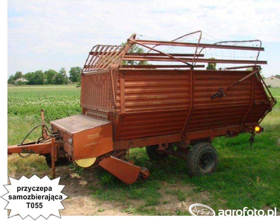

Przyczepa samozbierająca T055
Mam do kupienia taki model przyczepy za 1,600 zł warta takiej ceny?
czy ta przyczepą dam radę zbierać zielonkę ?
czy czystko zbiera to np. siano, czy nie zostaje dużo resztek na polu ?
bardzo awaryjna ?
Mam taką aktualnie. Bierz i się nie zastanawiaj zbiera czyściutko zielone bez problemu zbiera tylko radzę trochę mniej brać. Bardzo wygodna do cofania i zawracania. Ja za całej mojej pamięci (14 lat) to pamiętam że raz pękła sprężyna od włączania posuwu i linka od podnoszenia pękła no i wiadomy elementy takie które się zużywają takie jak zęby w pobieraku i sznurki na górze i tylnej klapie przyczepy. Bardzo lekko chodzi t25 ciągałem na luzie tylko czasem stawał jak na chama siano wpychałem żeby wszystko weszło a teraz c385 to se odpoczywa przy niej. Słomę również ją zbieram i paczki (kostki) też ją woże wygodniej niż rozrzutnikiem. Nawet raz się zdażyło ją zboże wozić. Górę zdejmuje zaścielasz plandeke i rura. Polecam!!!!
