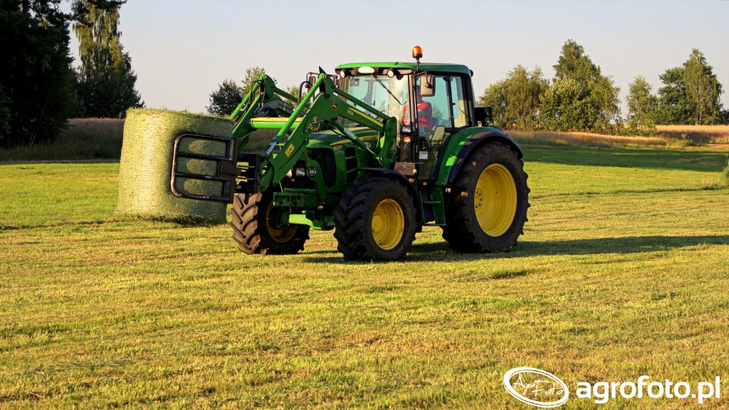

maseey 79 Opublikowano 6 Stycznia 2016 piekny jak się sprawuje ? zastanawiam się nad kupnem 6110M zamiennika dawnej serii 6330 jak myślisz czy warto zawracać sobie głowę M ? różnicy co do cenny bardzo dużej nie ma za to w R strasznie dużo elektryki najbardziej się tego objawiam Odnośnik do komentarza https://www.agrofoto.pl/forum/gallery/image/621143-john-deere-6230/#findComment-1844504
danielhaker 8049 Opublikowano 6 Stycznia 2016 Aby styczeń i luty minął, to już będzie coraz lepiej Dzięki Kamil Dzięki Tomku, miło mi, że się podoba 10 godzin się zeszło. Mam nadzieję, że nie na darmo Piotrek- trudno mi powiedzieć, bo nie miałem styczności z serią Premium oraz teraźniejszą R-ką. Masz na myśli 6110MC/RC? Z tego co czytałem na forum, to użytkownicy chwalą te modele. Ze swojego jestem jak najbardziej zadowolony. W sezonie bywa, że cały dzień w nim przesiedzę i nie mam dość. Z pewnością wybrałbym go jeszcze raz Odnośnik do komentarza https://www.agrofoto.pl/forum/gallery/image/621143-john-deere-6230/#findComment-1844717
rafalkom555 14 Opublikowano 7 Stycznia 2016 @maseey chyba kpisz że nie ma dużej różnicy między R a M, w takim samym wyposażeniu tylko Rka ma monitorek w kabinie to dobre 40tysi. Nie wiem czy w 6110M coś więcej się zmieniło od poprzednika 6105m ale między 6230 a moim 6105m jest sporo różnic, w kabinie to chyba tylko komputerek ze spalaniem w kolumnie kierowniczej i wajcha od biegów z przyciskami z boku dźwigni i przyciskiem sprzęgła, przednia oś inna, rozstaw osi i ogólny gabaryt ciągnika, 6m jest sporo większe, z tyłu też bardziej masywnie wygląda, mam 3kategorie tuz. @danielhaker w 6230 masz tuz 2 czy 3kategorii? Ważyłeś może kiedyś swojego jd na wadze? z ładowaczem? ile paliwa w zbiorniku było? Odnośnik do komentarza https://www.agrofoto.pl/forum/gallery/image/621143-john-deere-6230/#findComment-1844885
danielhaker 8049 Opublikowano 7 Stycznia 2016 Tuz 2 kat. bo to ciągnik pomocniczy. Wagę mam pod nosem bo u sąsiada. 5,8t z łyżką. Paliwo chyba na rezerwie. A seria 6M nie zaczyna się od 6115M? Odnośnik do komentarza https://www.agrofoto.pl/forum/gallery/image/621143-john-deere-6230/#findComment-1844908
rafalkom555 14 Opublikowano 7 Stycznia 2016 6m się zaczyna od 6105m, dostępny na polskim rynku gdzieś około roku może trochę więcej. Na stronach za bardzo nie opisują go tylko od 6115m. Teraz bedzie 6110m a zamiast 6115m będzie 6120m. 6105M z ładowaczem jd h310 i około 100litrów paliwa waży 6180kg, także dolać do pełna i 6300kg powinien złapać. Teraz muszę jeszcze bez ładowacza go zważyć, na wysięgniku pisze coś około 820-850kg, tylko to chyba podane razem z mocowaniem do ramy. Odnośnik do komentarza https://www.agrofoto.pl/forum/gallery/image/621143-john-deere-6230/#findComment-1844971
danielhaker 8049 Opublikowano 7 Stycznia 2016 To ładowacz h310 jest ponad 300kg cięższy od 633 Odnośnik do komentarza https://www.agrofoto.pl/forum/gallery/image/621143-john-deere-6230/#findComment-1845087
Radzio25 28 Opublikowano 7 Stycznia 2016 Czego ten chwytak tak lata ma jakieś sprężyny, szkoda że już takich nie produkują z serii 6030 ? Dużo dopłaty było do amortyzacji przedniej osi jak go kupowaliście ? Odnośnik do komentarza https://www.agrofoto.pl/forum/gallery/image/621143-john-deere-6230/#findComment-1845111
rafalkom555 14 Opublikowano 7 Stycznia 2016 W maju 11tysi do 6m. @danielhaker w porównaniu do tur6 polmotu co jest na 6230 znajomego to samo mocowanie co jest przykręcone do ramy to jest sporo większe. Odnośnik do komentarza https://www.agrofoto.pl/forum/gallery/image/621143-john-deere-6230/#findComment-1845319
maseey 79 Opublikowano 8 Stycznia 2016 tak chodzi mi o 6110M wprowadzili tam niewielkie zmiany w symbolach i w mocy a po za tym nic cena tak jak za 6115M cena jaką mi powiedzieli to 235 tysięcy netto w tym amortyzacja przedniej osi skrzynia 24x24 felgi spawane i kapcie max szerokość , przyzwoita cena ? Odnośnik do komentarza https://www.agrofoto.pl/forum/gallery/image/621143-john-deere-6230/#findComment-1846254

rafalkom555 14 Opublikowano 9 Stycznia 2016 @maseey 6110 to odpowiednik 6105, skrzyni 24x24 jest 3 albo 4 rodzaje, co ona ma, półbiegi zmieniane automatycznie czy nie? ostatni bieg z funkcją jazdy 40km/h przy obniżonych obrotach silnika? Felgi spawane akurat są tańsze od skręcanych, co to znaczy max kapcie? rozmiar i marke można sobie dowolnie wybierać, pomiędzy markami opon na samą tylna oś jest ponad 2tys różnicy. Jaka pompa? Wyjścia hydrauliczne? Odnośnik do komentarza https://www.agrofoto.pl/forum/gallery/image/621143-john-deere-6230/#findComment-1846849
