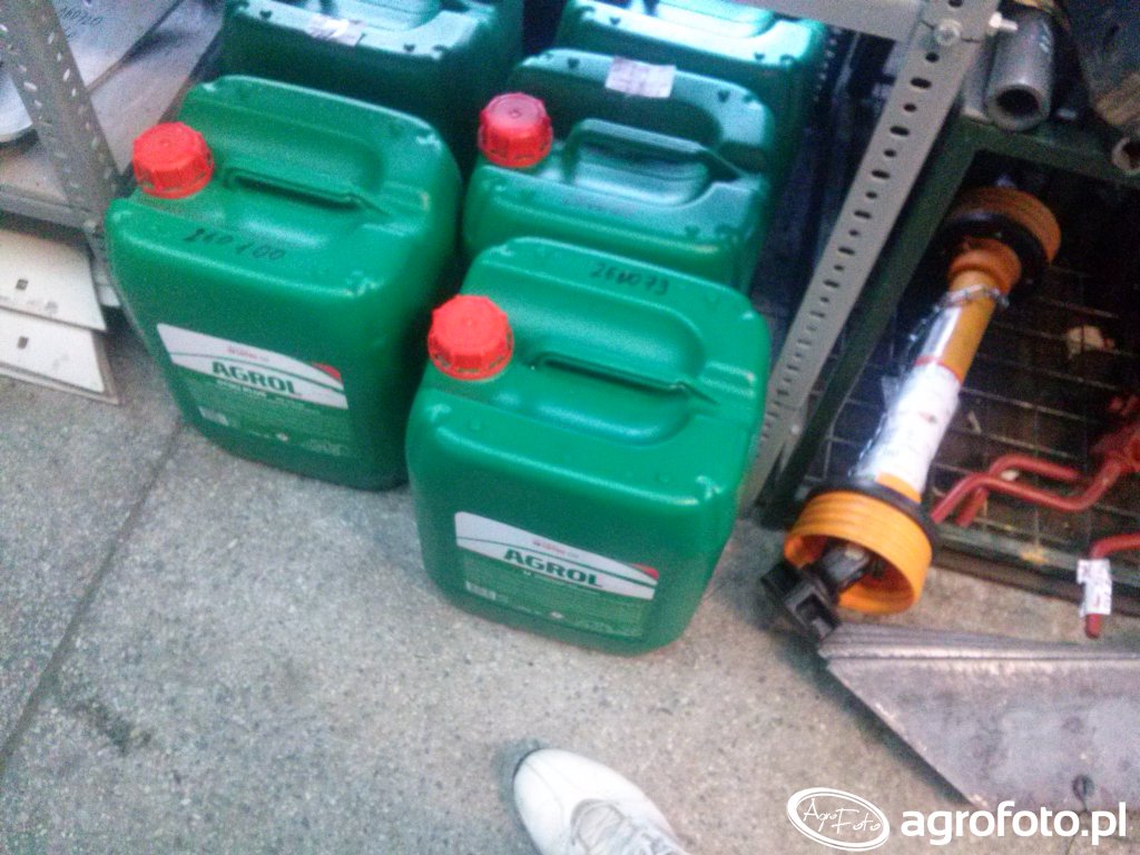

Hydrauliczno przekladniowy a takim jakby zalal ???
iron 1040 Opublikowano 1 Stycznia 2016 taki powinien tam właściwie być. Odnośnik do komentarza https://www.agrofoto.pl/forum/gallery/image/620462-agol-u/#findComment-1840457
Piotruniu25 3806 Opublikowano 1 Stycznia 2016 Ja mam taki olej w skrzyni 5211. Odnośnik do komentarza https://www.agrofoto.pl/forum/gallery/image/620462-agol-u/#findComment-1840461
Rolnikos98 71 Opublikowano 1 Stycznia 2016 Też mam taki w 12stce Odnośnik do komentarza https://www.agrofoto.pl/forum/gallery/image/620462-agol-u/#findComment-1840472
dachu127 80 Opublikowano 1 Stycznia 2016 ktoś ci ostatnio pisał ze w instrukcji jest napisane żeby nie lać takiego Odnośnik do komentarza https://www.agrofoto.pl/forum/gallery/image/620462-agol-u/#findComment-1840474
zetor10145turbo95 1262 Opublikowano 1 Stycznia 2016 no bo w oryginale jest gl4 80w90 takiego mam w małym ale w czoraj przy mrozie ok -8 to zaraz po włączeniu to jak włącze pompę hydrauliczną to wyje aż, a tur aż podskokami podnosi bo taki gęsty pochodzi z 30 min żeby się rozgrzał jest git Odnośnik do komentarza https://www.agrofoto.pl/forum/gallery/image/620462-agol-u/#findComment-1840489
FINN 1541 Opublikowano 1 Stycznia 2016 jak będziesz nim więcej robił w lato to lepiej gęsty, a jak zamierzasz w zimę też to może być rzadki Odnośnik do komentarza https://www.agrofoto.pl/forum/gallery/image/620462-agol-u/#findComment-1840500
dachu127 80 Opublikowano 1 Stycznia 2016 Ja mam u siebie stou 10w40 w skrzyni i hydraulice i jak mrozy saw to też pompy dosyć długo słychać, ale ciągnik innej marki akurat Odnośnik do komentarza https://www.agrofoto.pl/forum/gallery/image/620462-agol-u/#findComment-1840507
zetor10145turbo95 1262 Opublikowano 1 Stycznia 2016 no właśnie ale małym więcej w zimą ale już bym nie chciał olejów mieszać i mieć jednakowe zobaczę kupię ten:) Odnośnik do komentarza https://www.agrofoto.pl/forum/gallery/image/620462-agol-u/#findComment-1840513
Reno1 403 Opublikowano 1 Stycznia 2016 Ja mam taki w Renówce i w ursusie 3512 Odnośnik do komentarza https://www.agrofoto.pl/forum/gallery/image/620462-agol-u/#findComment-1840560
masseyf30 82 Opublikowano 1 Stycznia 2016 Ja mam takim ferdki pozalewane. A kupuj luzem u Grzesia Odnośnik do komentarza https://www.agrofoto.pl/forum/gallery/image/620462-agol-u/#findComment-1840575
zetor10145turbo95 1262 Opublikowano 1 Stycznia 2016 Zobaczę w hurtowni cenę Grzesia już znam chyba taniej nie kupię jak mi kuzyn w hurtowni zamówi bo na turdusie 50zł taniej mam jak po wszystkich agromach itd Odnośnik do komentarza https://www.agrofoto.pl/forum/gallery/image/620462-agol-u/#findComment-1840597
masseyf30 82 Opublikowano 1 Stycznia 2016 A no tak Racja Odnośnik do komentarza https://www.agrofoto.pl/forum/gallery/image/620462-agol-u/#findComment-1840608
BARTEK92 34 Opublikowano 3 Stycznia 2016 mam ten olej w 7540 w zeszłym roku zrobiłem wymiane na ten agrol właśnie i zimą tur działa szybciej i pompy nie cierpią tak jak na gęstym ogólnie polecam Odnośnik do komentarza https://www.agrofoto.pl/forum/gallery/image/620462-agol-u/#findComment-1841567
pp1208 706 Opublikowano 6 Stycznia 2016 tez mam ten olej w 3 ciągnikach. a jak cenowo wychodzi ? bo u mnie za 5 litrów 52 zł. Odnośnik do komentarza https://www.agrofoto.pl/forum/gallery/image/620462-agol-u/#findComment-1843990
zetor10145turbo95 1262 Opublikowano 6 Stycznia 2016 jednak kupiłęm utto z orlenu 20l 184 zł agrol u pewnie podobnie ceny z hurtowni w agromach przynajmniej u mnie od 210 zł w górę za 20l Odnośnik do komentarza https://www.agrofoto.pl/forum/gallery/image/620462-agol-u/#findComment-1844025
