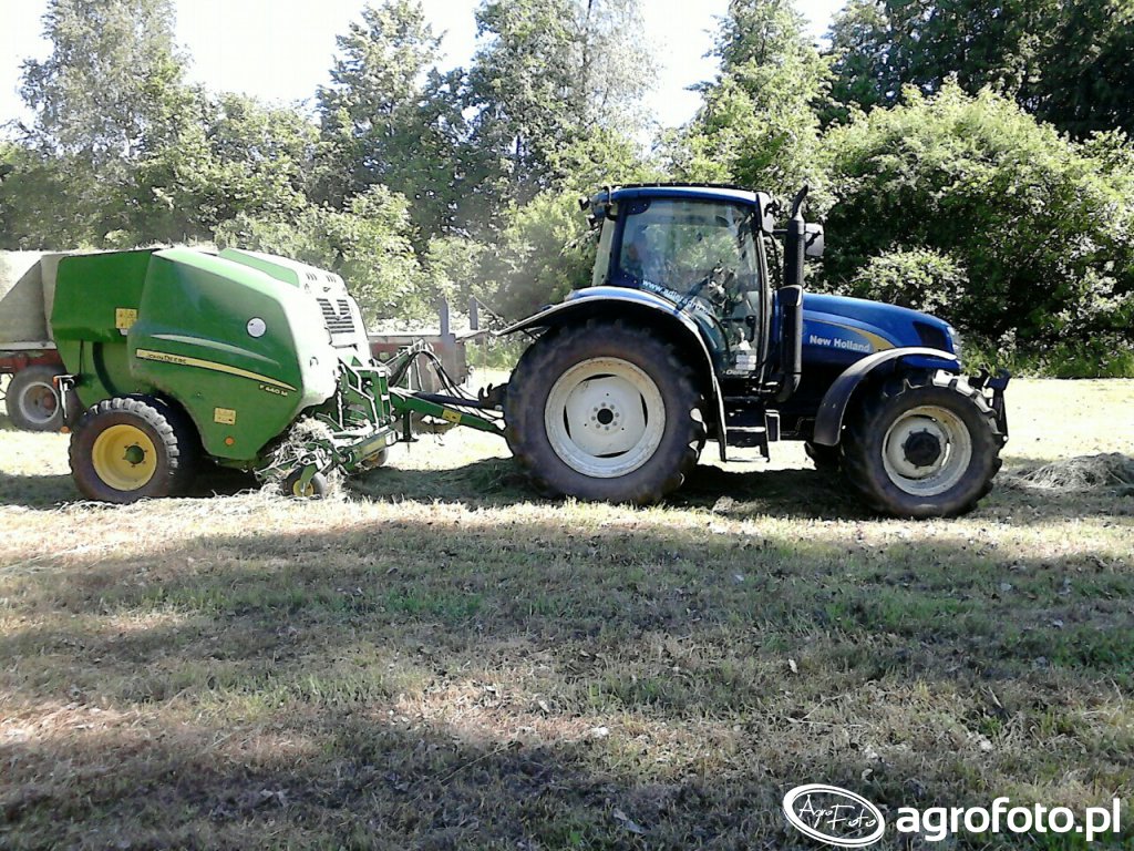

Po pierwszym sezonie mogę stwierdzić, że szkoda iż nie dałem rady namówić ojca na Mchale ;p

nht6030 17 Opublikowano 30 Grudnia 2015 Mchale była w cenie tej. Tragedii z nią nie ma. Więc tak : Fabrycznie nie daje rady smarować jednego łańcucha ( serwis stwierdzil, ze poprostu za duza odległośc, aby pompka dała rade przepchnąc olej ). Dalej, praktycznie nie bylo wyjazdu, zeby nie zaszwankowala elektronika. To puści siatke przy uruchonieniu WOM, to nie obetnie, to w połowie beli wlączy owijanie, jednego dnia licznik bele lifzy, drugiego nie, a trzeciego znów liczy... Najciekawsze jest, że nwm dlaczego na jednym kawałku słoma pszeniczna tzn. bele z niej robione nie chcialy wylatywac z klapy i to tylko na jednym kawalku, heh do dzis to pozostaje zagatką. No, ale oczywiscie ma tez plusy m.in zgniot zaj***sty, włascicle pasowej lely stwierdzi, ze nie ma sie do czego przyczepic, opuszczana podloga, duzy rotor, w slomie nawet przy duzej predkosci bela nadal jest dobrze zbita no i fakt, faktem, że niektóre rozwiazania są naprawde przemyślane. Oceniam ją 6/10 Odnośnik do komentarza https://www.agrofoto.pl/forum/gallery/image/620165-john-deere-f-440m/#findComment-1839202

szeik812 55 Opublikowano 14 Stycznia 2016 jak masz problem z siatką to pociagnij kabel do gniazda zasilania gdzie podłączasz prasę prosto z akumulatora i to kablem min. 4 mm... u mnie też tak było i serwis rozkładał ręce aż wymyśliłem że napięcie na cienkim kablu spada i teraz wszystko działa bez żadnego problemu :-) Odnośnik do komentarza https://www.agrofoto.pl/forum/gallery/image/620165-john-deere-f-440m/#findComment-1851121
nht6030 17 Opublikowano 17 Stycznia 2016 rozważe tą opcje, dzieki za rade Odnośnik do komentarza https://www.agrofoto.pl/forum/gallery/image/620165-john-deere-f-440m/#findComment-1853231
szeik812 55 Opublikowano 17 Stycznia 2016 jak było podłączone pod te oryginalne gniazdo to ten sterownik od siatki żył własnym życiem wszystko się skończyło jak mi pół rolki siatki w bele wkrecilo za kupę $... wtedy powiedziałem że trzeba coś z tym zrobić xdd Odnośnik do komentarza https://www.agrofoto.pl/forum/gallery/image/620165-john-deere-f-440m/#findComment-1853257
pp1208 706 Opublikowano 18 Stycznia 2016 jak masz problem z siatką to pociagnij kabel do gniazda zasilania gdzie podłączasz prasę prosto z akumulatora i to kablem min. 4 mm... u mnie też tak było i serwis rozkładał ręce aż wymyśliłem że napięcie na cienkim kablu spada i teraz wszystko działa bez żadnego problemu :-) potwierdzam ! u mnie było podobnie tylko ze w prasie Unia. Pomogło podłączenie sterownika pod zasilanie prosto z akumulatora. Odnośnik do komentarza https://www.agrofoto.pl/forum/gallery/image/620165-john-deere-f-440m/#findComment-1853449
