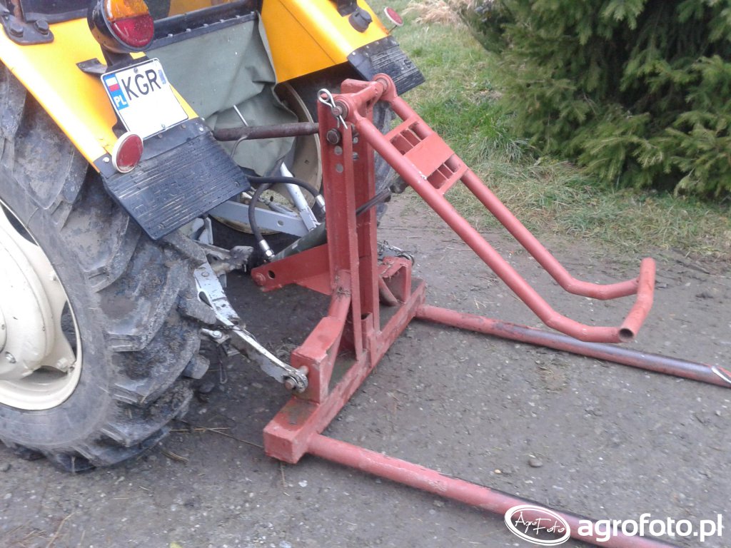

Widły do beli z wypychem hydraulicznym
lukbold 1063 Opublikowano 29 Grudnia 2015 a po co to takie ciężkie i skomplikowane? Odnośnik do komentarza https://www.agrofoto.pl/forum/gallery/image/619900-widly-do-bel/#findComment-1838130
rolnikzlaudy 10 Opublikowano 29 Grudnia 2015 nawet fajnie wyglada ale ta (60) ciężkiej beli nie podniesienie Odnośnik do komentarza https://www.agrofoto.pl/forum/gallery/image/619900-widly-do-bel/#findComment-1838142
gotchisc 56 Opublikowano 29 Grudnia 2015 to jest raczej (30) Odnośnik do komentarza https://www.agrofoto.pl/forum/gallery/image/619900-widly-do-bel/#findComment-1838152
rolnikzlaudy 10 Opublikowano 29 Grudnia 2015 tym bardziej nie podniesienie. Trzeba przodek dociążyć Odnośnik do komentarza https://www.agrofoto.pl/forum/gallery/image/619900-widly-do-bel/#findComment-1838156
Gość Opublikowano 29 Grudnia 2015 Po co komplikować coś tak prostego? Przecież jak opuścisz na samą ziemię to i tak wysuniesz? Do obory wpychasz tym ramieniem? Odnośnik do komentarza https://www.agrofoto.pl/forum/gallery/image/619900-widly-do-bel/#findComment-1838164
borek12 34 Opublikowano 29 Grudnia 2015 A mi się wydaje, że to ramie ma za zadanie stawiać belę do góry tak aby stała nie na okrągłej części, a na płaskiej. Odnośnik do komentarza https://www.agrofoto.pl/forum/gallery/image/619900-widly-do-bel/#findComment-1838200
wieniu 8 Opublikowano 29 Grudnia 2015 tym bardziej nie podniesienie. Trzeba przodek dociążyć Na przodzie obciążnik od MF 80kg. Używam to ponad 10 lat,widły przybliżone do ciągnika maksymalnie,łącznik skręcony maksymalnie Odnośnik do komentarza https://www.agrofoto.pl/forum/gallery/image/619900-widly-do-bel/#findComment-1838218

wieniu 8 Opublikowano 29 Grudnia 2015 Po co komplikować coś tak prostego? Przecież jak opuścisz na samą ziemię to i tak wysuniesz? Do obory wpychasz tym ramieniem? Służy do załadunku sianokiszonki 120x120 na owijarkę i suchych beli siana na przyczepę Odnośnik do komentarza https://www.agrofoto.pl/forum/gallery/image/619900-widly-do-bel/#findComment-1838220

Gość Opublikowano 29 Grudnia 2015 Teraz rozumiem i ma to sens. Odnośnik do komentarza https://www.agrofoto.pl/forum/gallery/image/619900-widly-do-bel/#findComment-1838286
lamboEVO100 655 Opublikowano 29 Grudnia 2015 Mam coś podobnego na sprzedaż, dosyć wygodnie ładuje się tym bele na przyczepę bo nie trzeba wbijać i wyciągać igły co przy zbitych belach jest problemem. Odnośnik do komentarza https://www.agrofoto.pl/forum/gallery/image/619900-widly-do-bel/#findComment-1838336
