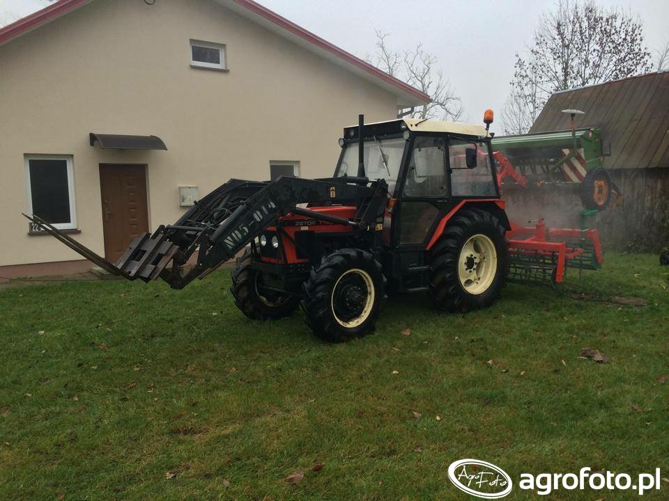

Jesienne mycie sprzętów ;) Zetor w końcu odpocznie od agregatu i pługa. Tej jesieni podnośnik 3 razy rozbieraliśmy. Na końcu, nowy tłok, który był wsadzony, żeby już nie wracać do tematu za jakis czas, po prostu się rozłupał w środku...
Ja bym tak blisko takiej ładnej elewacji sprzętów nie mył :D Widzę że z podnośnikiem masz podobne przeboje jak u mnie :) Też jak przynajmniej 3 razy w sezonie nie rozbiorę to jest wielkie Święto  :D Już nie mam do tego nerwów ale przynajmniej z zamkniętymi oczami można to rozbierać i składać ale to żadne pocieszenie :) Teraz Zetor odpocznie...wrzuć jakieś fotki Ferdka :)
  • Root Admin
To jest 3m zestaw?
Jesli tak to wcale się nie dziwie ze wszystko pęka. Po prostu za duża maszyna do tego ciągnika i tyle.
Co z tego ze ciągnik jako tako pociągnie jak jest konstrukcyjnie za słaby aby podnieść.
Tylko nie piszcie ze wg danych technicznych udzwig ciągnika jest większy od masy maszyny, bo już nie raz i nie dwa było mówione, że to trzeba brać przez palce czy jak kto woli z przymróżeniem oka.
Ja 7341 ciagłem taki sam agregat i siewnik starego poznaniaka 2,7 przerobionego na 3m i to w miare ładnie chodziło troche wiecej balatu musiałem dokładac ponad oryginał ale podnosnik łądnie to znosił, ale jak zaczepiłęm jednej jesieni nowy siewnik kongskilde 3m talerzowy( czekałem na nowy ciagnik i troszke zasiałem 7341) bardzo ciezki to juz potrafił zawór puscic i opadał na glebe :) Mój ma jeden siłownik wspomagajacy teraz ma 5tys mth i z czasem wyszła awaria - pekła rurka podajaca olej z dołu na góre ale to na tyle :) przez te 5tys mth i dalej łądnie podnosi
