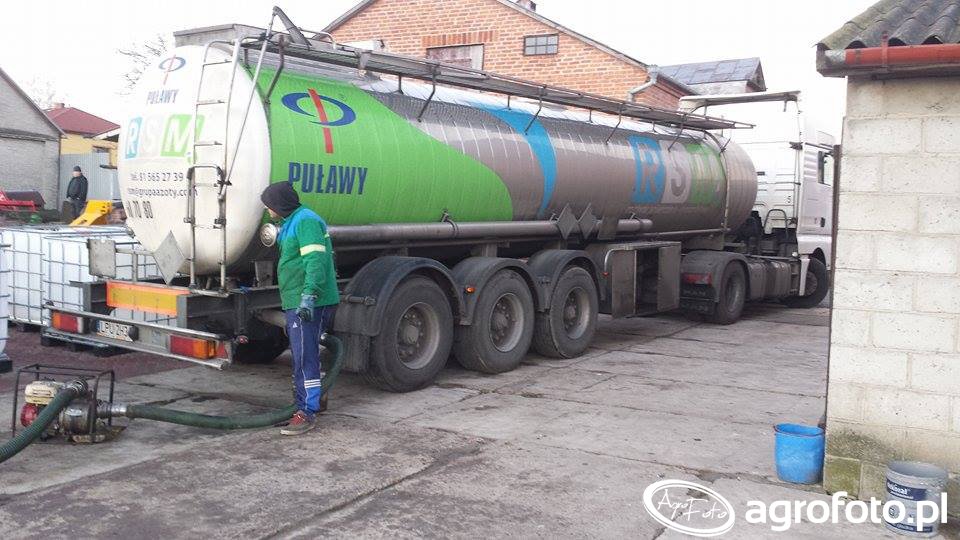

iron 1041 Opublikowano 27 Grudnia 2015 po ile? Odnośnik do komentarza https://www.agrofoto.pl/forum/gallery/image/619748-rsms-26n-3s/#findComment-1837192
GucioJUMZ 394 Opublikowano 27 Grudnia 2015 Czemu z siarką Odnośnik do komentarza https://www.agrofoto.pl/forum/gallery/image/619748-rsms-26n-3s/#findComment-1837201
paweljrfarmer 45 Opublikowano 27 Grudnia 2015 jaka cena? Odnośnik do komentarza https://www.agrofoto.pl/forum/gallery/image/619748-rsms-26n-3s/#findComment-1837221
iron 1041 Opublikowano 27 Grudnia 2015 też z siarka będę na pierwszy raz lać Odnośnik do komentarza https://www.agrofoto.pl/forum/gallery/image/619748-rsms-26n-3s/#findComment-1837229
AgroTeam griga 1371 Opublikowano 27 Grudnia 2015 @iron Ale z siarką dajesz na wszystko czy tylko na rzepak. Ile na pierwszą dawkę w l/ha Mocno namawiam Ojca na przejście na rsm, 32% jest koło nas po 895 netto więc sporo taniej od saletry Odnośnik do komentarza https://www.agrofoto.pl/forum/gallery/image/619748-rsms-26n-3s/#findComment-1837235
pawelop14 1 Opublikowano 27 Grudnia 2015 Lejesz w tysiączki? Nie krystalizuje się? Ja kupiłem rsm z siarką i zwykły ale dostawę mam w marcu. Odnośnik do komentarza https://www.agrofoto.pl/forum/gallery/image/619748-rsms-26n-3s/#findComment-1837242
wskpiotrus125 73 Opublikowano 27 Grudnia 2015 ja za RSM 26 z siarką dałem 750 netto na drugi rok che również całe auto zamówić, a wam po ile przywieźli? Odnośnik do komentarza https://www.agrofoto.pl/forum/gallery/image/619748-rsms-26n-3s/#findComment-1837246
rafiursus60c 214 Opublikowano 27 Grudnia 2015 Z siarką się nie krystalizuje Odnośnik do komentarza https://www.agrofoto.pl/forum/gallery/image/619748-rsms-26n-3s/#findComment-1837344
kamil96 37 Opublikowano 28 Grudnia 2015 W jakiej cenie brałeś? Odnośnik do komentarza https://www.agrofoto.pl/forum/gallery/image/619748-rsms-26n-3s/#findComment-1837358
zucielak3000d 294 Opublikowano 28 Grudnia 2015 Przy siarce rosliny pobiorą więcej azotu. Odnośnik do komentarza https://www.agrofoto.pl/forum/gallery/image/619748-rsms-26n-3s/#findComment-1837396
Seba42 7 Opublikowano 28 Grudnia 2015 Siarka jest potrzebna zbożu do pobierania azotu bez siarki zboża pobierają azot w bardzo ograniczonym stopniu w tym rsm jest trochę mały stosunek siarki do azotu najlepszy stosunek ma np saletrosna czyli 2 do 1 . Taki rsm czy saletrosan są bardzo wskazane na 1 dawkę n w zbożach Odnośnik do komentarza https://www.agrofoto.pl/forum/gallery/image/619748-rsms-26n-3s/#findComment-1837436
XTRO 1980 Opublikowano 28 Grudnia 2015 2 razy stosowałem RSM S i jestem z niego zadowolony, w tym roku chcę spróbować 28 Odnośnik do komentarza https://www.agrofoto.pl/forum/gallery/image/619748-rsms-26n-3s/#findComment-1837495
sznajdik 573 Opublikowano 28 Grudnia 2015 Ja pod koniec października kupiłem 28% po 837 brutto Odnośnik do komentarza https://www.agrofoto.pl/forum/gallery/image/619748-rsms-26n-3s/#findComment-1837503
XTRO 1980 Opublikowano 28 Grudnia 2015 u nas już pewnie po 900 brutto Odnośnik do komentarza https://www.agrofoto.pl/forum/gallery/image/619748-rsms-26n-3s/#findComment-1837507
iron 1041 Opublikowano 28 Grudnia 2015 na pierwszy strzał pójdzie na wszystko z siarka a na drugi zobaczę albo pomieszam z 32 albo na rzepak z siarka a na zboża 32.jeszcze nie wiem. Odnośnik do komentarza https://www.agrofoto.pl/forum/gallery/image/619748-rsms-26n-3s/#findComment-1837556
John175 50 Opublikowano 28 Grudnia 2015 Jakie plony osiągacie po tym RSMie, że się wszyscy tym tak fascynują? Odnośnik do komentarza https://www.agrofoto.pl/forum/gallery/image/619748-rsms-26n-3s/#findComment-1837666
radek5314 72 Opublikowano 28 Grudnia 2015 czym to sie rozni ja daje 300 -350kg max saletry na 1ha pszenicy i jestem zadowolony w miare ze swoich plonow w tym roku chce kupic troszke rsm i zobaczyc roznice jak to dziala Odnośnik do komentarza https://www.agrofoto.pl/forum/gallery/image/619748-rsms-26n-3s/#findComment-1837684
Seba42 7 Opublikowano 28 Grudnia 2015 @John175 i up Plony po rsm są wyższe i cena jednostkowa 1kg N w rsm jest niższa niż w saletrze Do tego w rsm mamy wszystkie formy azotu ,kolejnym plusem rsm jest to że jest on już rozpuszczony czyli w suchy rok będzie działał dużo szybciej niż np saletra i można by tak jeszcze długo wymieniać plusy rsm .Do minusów można zaliczyć chyba tylko jedną rzecz że niezbyt nadaje się na 1 dawkę N to co przy drugiej dawce będzie plusem tutaj jest minusem chodzi o 3 formy azotu w 1 dawce N zależy nam na szybkim działaniu a jak wiadomo forma amidowa w temperaturach które panują podczas stosowania 1 dawki hydrolizę przejdzie po ok 3 tygodniach i dopiero wtedy będzie dostępna dla roślin (dodam że ten minus to sporna kwestia i rożni ludzie rożnie twierdzą dlatego w praktyce wiele osób stosuje rsm na 1 dawkę ) Odnośnik do komentarza https://www.agrofoto.pl/forum/gallery/image/619748-rsms-26n-3s/#findComment-1837689
John175 50 Opublikowano 28 Grudnia 2015 Widze jak stosuja ten RSM na moje to tak: w mokrym roku bez sensu bo i saletra i mocznik się rozpuści, a w suchym roku RSM powoduje przypalenia (duże gosp. obok mnie stosują wraz z pełnym osprzętem do RSMu m.in.rozlewaczki) a i tak przypalenia są. Drugi minus to przechowywanie i nie wiem jak z rozwarstwianiem Trzeci minus to bardziej kłopotliwe i pracochłonne rozlewanie opryskiwaczem oraz korozja opryskiwacza (rozmawiałem z serwisantem renomowanych opryskiwaczy i mówi, że po RSMie opryskiwacz dostaje gorzej jak bez) Poza tym forma amidowa z RSMu (czy też mocznika) i tak przechodzi w forme amonową więc te niby trzy formy to tak naprawdę 2 przez rośliny pobierane. Plus RSMu to chyba cena, ale w TAP z tego roku opublikowano wyniki, że nie ma różnicy pomiędzy RSM a innym nawożeniem w plonie i jakości. Odnośnik do komentarza https://www.agrofoto.pl/forum/gallery/image/619748-rsms-26n-3s/#findComment-1837707
Seba42 7 Opublikowano 28 Grudnia 2015 Up cytat Poza tym forma amidowa z RSMu (czy też mocznika) i tak przechodzi w forme amonową więc te niby trzy formy to tak naprawdę 2 przez rośliny pobierane No tak ale chodzi o to że rsm tak jakby dłużej działa bo najpierw jest dostępna forma amonowa a jak ona się kończy to amidowa staje się dostępną a forma amidowa nie jest tak łatwo wymywana z gleby jak amonowa W mokry rok też nie jest to bez sensu jest to po prostu to samo bo masz racje saletra gdy jest wilgoć też rozpuści się bardzo szybko Co do poparzeń to totalne brednie gdy przestrzegamy podstawowych zasad to nie ma mowy o poparzeniach Czy rozlewanie jest bardziej kłopotliwe nie powiedział bym po za tym jest dokładniejsze od rozsiewania nawozu i bardziej równomierne co do korozji to się akurat zgodzę Przechowywanie też niestanowi kłopotu rsm 28% krystalizuje się w temperaturze bodajże -17 a jak już się zkrystalizuje to też nie problem bo wystarczy że podskoczy temperatura zamieszamy go kijem i wszystko ok Odnośnik do komentarza https://www.agrofoto.pl/forum/gallery/image/619748-rsms-26n-3s/#findComment-1837729
Wojtek1609 5 Opublikowano 28 Grudnia 2015 Witam, Również stosuję w pierwszej dawce RSM z siarką. Jednak wiadomo, że ilość siarki w tym roztworze nie zaspokoi wymagań rośliny. RSM podobnie jak saletra ma swoje plusy i minusy, zresztą jak wszystko, więc każdy musi wybrać co lepsze dla siebie samego. Opryskiwacz po RSM rdzewieje, to prawda. A rozsiewcz po saletrze nie ? Odnośnik do komentarza https://www.agrofoto.pl/forum/gallery/image/619748-rsms-26n-3s/#findComment-1837733
ziom5 10 Opublikowano 28 Grudnia 2015 A ile tego pryska się na ha ? Odnośnik do komentarza https://www.agrofoto.pl/forum/gallery/image/619748-rsms-26n-3s/#findComment-1837735
XTRO 1980 Opublikowano 28 Grudnia 2015 Po RSMie wyższe plony? pierwsze słyszę. Zarówno po RSM jak i saletrze plony są prawie identyczne Odnośnik do komentarza https://www.agrofoto.pl/forum/gallery/image/619748-rsms-26n-3s/#findComment-1837740
TOME11 174 Opublikowano 28 Grudnia 2015 @John175 i up Plony po rsm są wyższe i cena jednostkowa 1kg N w rsm jest niższa niż w saletrze Do tego w rsm mamy wszystkie formy azotu ,kolejnym plusem rsm jest to że jest on już rozpuszczony czyli w suchy rok będzie działał dużo szybciej niż np saletra i można by tak jeszcze długo wymieniać plusy rsm .Do minusów można zaliczyć chyba tylko jedną rzecz że niezbyt nadaje się na 1 dawkę N to co przy drugiej dawce będzie plusem tutaj jest minusem chodzi o 3 formy azotu w 1 dawce N zależy nam na szybkim działaniu a jak wiadomo forma amidowa w temperaturach które panują podczas stosowania 1 dawki hydrolizę przejdzie po ok 3 tygodniach i dopiero wtedy będzie dostępna dla roślin (dodam że ten minus to sporna kwestia i rożni ludzie rożnie twierdzą dlatego w praktyce wiele osób stosuje rsm na 1 dawkę ) wyższe bo? jakieś kwity? owszem jest niższa ale dolicz sobie jako startówkę jakiś zbiornik 30 000l czy nawet 24 mausery po 150zł i już masz 3600 dodatkowego kosztu który fakt możesz rozbić na lata ale tylko w przypadku ciągłego stosowania rsmu, wszystkie formy azotu? jakie? w jakich proporcjach?, suchy rok i rsm? a za tydzień pług po żółtej plantacji? wymieniaj wymieniaj z chęcią przeczytam, wcale się nie nadaje na pierwszą dawkę, na śnieg rsmem pojedziesz? co będzie plusem? jakie formy? w jakich ilościach? następna sprawa- zeżarty opryskiwacz, coroczne malowanie? nowe lance? oszczędności? Odnośnik do komentarza https://www.agrofoto.pl/forum/gallery/image/619748-rsms-26n-3s/#findComment-1837751
iron 1041 Opublikowano 28 Grudnia 2015 plony są podobne jedynie w suchych latach rsm jest lepszy od saletry i to główny argument.co do rsm na pierwszą dawkę to trzeba go ciut szybciej dać. reszta wad rsm to mity po za tym że się krystalizuje zbiornik w ziemię i po problemie. po za tym przyjeżdża cysterna wąż i po problemie .zresztą nie będę się produkować saletry nie chcę widzieć chyba że na kłos. a z siarka sam pierwszy raz będę stosować choć rozmawiałem z kilkoma osobami i są zadowoleni z 26+S Odnośnik do komentarza https://www.agrofoto.pl/forum/gallery/image/619748-rsms-26n-3s/#findComment-1837759
