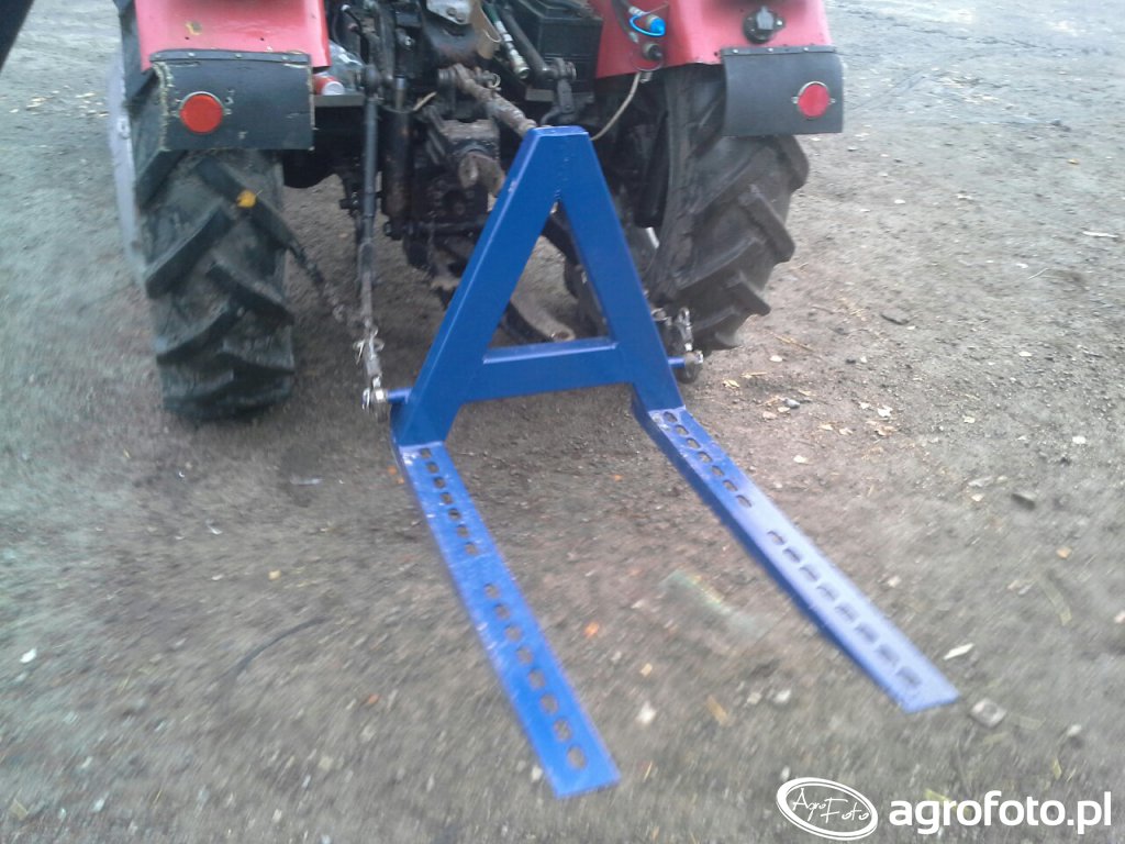

do wożenia jabłek.
Gość marekfarmer Opublikowano 23 Grudnia 2015 poco tyle dziur w tych widłach Odnośnik do komentarza https://www.agrofoto.pl/forum/gallery/image/619195-widlak-do-palet/#findComment-1834311
grzesmaly 702 Opublikowano 23 Grudnia 2015 Cbm pomocnik fiufiu normalnie wypas A jak podlaczyles pomocniczy silownik Odnośnik do komentarza https://www.agrofoto.pl/forum/gallery/image/619195-widlak-do-palet/#findComment-1834318
kizak 2937 Opublikowano 23 Grudnia 2015 Uszczęśliwiona siłownikiem wspomagającym :huh: i jeszcze dodatkowymi wyjściami hydraulicznymi :blink: szaleństwo :rolleyes: Odnośnik do komentarza https://www.agrofoto.pl/forum/gallery/image/619195-widlak-do-palet/#findComment-1834319
robi57362 2865 Opublikowano 23 Grudnia 2015 do 30 cbm są nie potrzebne bo wszystkie narzędzia można przesunąć rękoma jakos wydaje mi się że za delikatny ten paleciak Odnośnik do komentarza https://www.agrofoto.pl/forum/gallery/image/619195-widlak-do-palet/#findComment-1834333
christopher95 15 Opublikowano 23 Grudnia 2015 To chyba za delikatne. Wsadź coś od spodu w te ceowniki bo moim zdaniem to się powygina Odnośnik do komentarza https://www.agrofoto.pl/forum/gallery/image/619195-widlak-do-palet/#findComment-1834334
kubaguzik 323 Opublikowano 23 Grudnia 2015 dake rade. on wozi tylko 350-400kg jabłek na raz, a pewnie wytrzyma i więcej, do cięższych rzeczy mam maszt z przodu. CBM-y kupiłem za grosze, bo ktoś zmieniał na zwykłe. Siłownik jest podłączony pod siłownik w środku, zdjecia mozesz zobaczyć na profilu fb Jacka Mocnego. Wyjścia push-pull, rozdzielacz na blotniku zamiast pod siedzeniem i sporo innych rzeczy. Odnośnik do komentarza https://www.agrofoto.pl/forum/gallery/image/619195-widlak-do-palet/#findComment-1834347

Gość konteno Opublikowano 23 Grudnia 2015 jak nie trzeba brać palety z samej ziemi to może i to jest dobre , widły w widlaku dasz radę opuścić żeby leżały płasko na ziemi? Odnośnik do komentarza https://www.agrofoto.pl/forum/gallery/image/619195-widlak-do-palet/#findComment-1834467
kubaguzik 323 Opublikowano 23 Grudnia 2015 tak, a nawet trochę niżej. Odnośnik do komentarza https://www.agrofoto.pl/forum/gallery/image/619195-widlak-do-palet/#findComment-1834704
