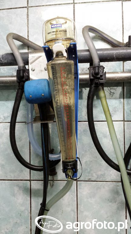

sebe1033 397 Opublikowano 22 Grudnia 2015 ile takie coś :huh: i jak to działa :huh: :huh: , samo mierzy czy trzeba zapisywać :huh: bo do tego mleko od jednej krowy nie wejdzie Odnośnik do komentarza https://www.agrofoto.pl/forum/gallery/image/619167-mlekometr/#findComment-1834143
szwagier84 20 Opublikowano 22 Grudnia 2015 Leżak magazynowy za 500 zł nowy kosztuje coś ponad 1000. Podczas udoju do zbiornika kapie mleko podziałka ma przelicznik na litry. Pod koniec wszystko ze zbiornika wypuszcza się. Odnośnik do komentarza https://www.agrofoto.pl/forum/gallery/image/619167-mlekometr/#findComment-1834155
radzioz 7 Opublikowano 22 Grudnia 2015 Ja mam taki mlekometr do sprzedania. Mało używany. może z 3 razy Odnośnik do komentarza https://www.agrofoto.pl/forum/gallery/image/619167-mlekometr/#findComment-1834165
bialy2005 585 Opublikowano 23 Grudnia 2015 Ile chcesz? Bo chce kupic patrzyłem za uzywanymi ale jakos temat odpusciłem zapomniłem. Napisz na PW co masz i mozesz jakies foto podesłac. Czasem sie przydaje sprawdzic krowe przed zasuszaniem itd. Odnośnik do komentarza https://www.agrofoto.pl/forum/gallery/image/619167-mlekometr/#findComment-1834346
radzioz 7 Opublikowano 23 Grudnia 2015 500zł. Mało go używałem. Mam takie 2 i jeden chcę sprzedać. Jeden mi wystarcza Odnośnik do komentarza https://www.agrofoto.pl/forum/gallery/image/619167-mlekometr/#findComment-1834583
sebe1033 397 Opublikowano 23 Grudnia 2015 to na raz się zmieści dobrze nie widać ale wydaje mi się że tu max 7 l wejdzie :huh: :huh: Odnośnik do komentarza https://www.agrofoto.pl/forum/gallery/image/619167-mlekometr/#findComment-1834658
Gość Opublikowano 23 Grudnia 2015 Przeczytaj jeszcze raz posty. Do mlekometru mleko wpada proporcjonalnie do udojonego. Przykładowo na każdy udojony litr do mlekometru trafi 100 ml. Odnośnik do komentarza https://www.agrofoto.pl/forum/gallery/image/619167-mlekometr/#findComment-1834868
