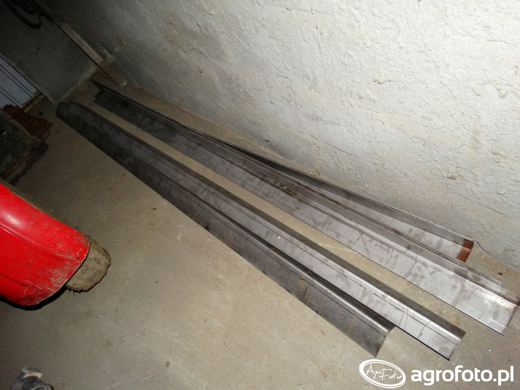

Materiał na futrynę do dużych drzwi ;) Kątownik 10x7cm gięty z blachy 4mm. Miał być kątownik 10x6cm ze ścianą 8mm ale po zorientowaniu się w cenach dałem sobie spokój tym bardzie że ten w zupełności wystarczy ;)
Pod koniec tygodnia jadę po materiał na skrzydła i może uda się to powoli zlepić w całość ;)
Nie  że nie posłuchałem bo jak najbardziej wziąłem sobie Twoje rady do serca  ale u mnie jednak musi być futryna...na początku myśleliśmy że obędzie się bez ale jak bym przykręcił takie duże skrzydła (tzn zawiasy)tylko do drewnianej belki to baliśmy się żeby po czasie tej belki nie "rozłupało" Futryna będzie tylko zabezpieczać słupy bo drzwi będą nachodzić na słupy podobnie jak u Ciebie  na ścianę ;)
U mnie profil nie będzie wchodził w kątownik. Będzie dokładnie tak jak piszesz..10 cm pójdzie że tak powiem z czoła...i tam będą spawane zawiasy a 7cm "do środka" Potem od środka będzie prawdopodobnie przyspawany płaskownik żeby całość uszczelnić.Wszystko wyjdzie w praniu :) Duże drzwi będzie mi spawał Szwagier z  Ojcem a oni już nie jedne drzwi robili i nie jedno widzieli więc o jakość, dokładność i przemyślane rozwiązania  jestem spokojny ;)

Wiem,właśnie tak robiłem teraz przy oknach. Zobaczymy jak wyjdzie albo zrobimy po wierzchu tyle że trzeba będzie omijać zawiasy (bo dawać pod zawiasy płaskownik mi rozradzili) i trzeba będzie dać szerszy płaskownik albo dać w całość od środka i wtedy będzie można zastosować węższy.Zobaczymy jak będzie przy robocie wychodzić ;)
