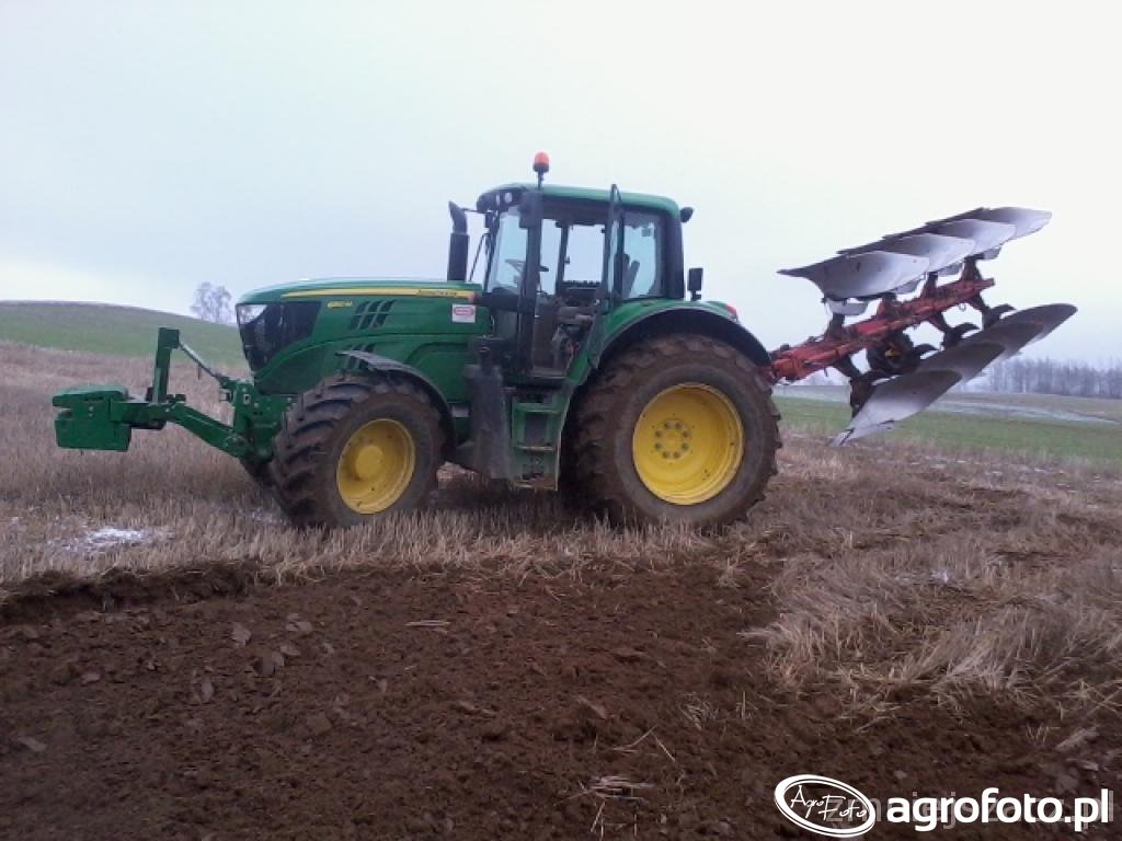

ppiotr 57 Opublikowano 24 Listopada 2015 Ten balast z przodu to nie potrzebny. Odnośnik do komentarza https://www.agrofoto.pl/forum/gallery/image/615988-john-deere-6150m-pottinger-servo/#findComment-1817273
mlody2528 12 Opublikowano 24 Listopada 2015 Tak Ci się tylko wydaje Odnośnik do komentarza https://www.agrofoto.pl/forum/gallery/image/615988-john-deere-6150m-pottinger-servo/#findComment-1817280
hubertuss 6151 Opublikowano 24 Listopada 2015 W ogóle ten pług jest do niego za duży hehe. Balast jak najbardziej potrzebny. Odnośnik do komentarza https://www.agrofoto.pl/forum/gallery/image/615988-john-deere-6150m-pottinger-servo/#findComment-1817309
XTRO 1981 Opublikowano 24 Listopada 2015 jedni piszą, że 4 skiby do mojego to za mało, tutaj 4 skiby wystarcza spokojnie ? o co chodzi ? Odnośnik do komentarza https://www.agrofoto.pl/forum/gallery/image/615988-john-deere-6150m-pottinger-servo/#findComment-1817313
Root Admin yacenty 5169 Opublikowano 24 Listopada 2015 u mnie 6140r i 4x48 smiga Odnośnik do komentarza https://www.agrofoto.pl/forum/gallery/image/615988-john-deere-6150m-pottinger-servo/#findComment-1817429
hubertuss 6151 Opublikowano 24 Listopada 2015 4 skiby 4 skibom nie równe. A tutaj ziemia jakoś szczególnie ciężka chyba nie jest. IV, V klasa? Odnośnik do komentarza https://www.agrofoto.pl/forum/gallery/image/615988-john-deere-6150m-pottinger-servo/#findComment-1817468
Gość konteno Opublikowano 24 Listopada 2015 4 skiby 4 skibom nie równe... W ogóle ten pług jest do niego za duży ... to co obracanego szukać do takiego ciągnika jak ten za duży? 3x60 czy jakieś czworki o mniejszym rozstawie korpusów i zabezpieczeniu śrubowym? Odnośnik do komentarza https://www.agrofoto.pl/forum/gallery/image/615988-john-deere-6150m-pottinger-servo/#findComment-1817545
koczas 80 Opublikowano 24 Listopada 2015 Bez przesady, że za duży. U mnie gleby 3 klasa średnie, bez wzniesień to johnym 115 KM ciągają overumkę 4*45, a forterrą 110 KM chodzą z ibisem 4*42. Chyba mega ciężka ziemia i wzniesienia by musiały być, żeby z takim pługiem tyle koni nie mogło sobie poradzić, biorąc pod uwagę że minimalny rozstaw to coś około 4*40. Odnośnik do komentarza https://www.agrofoto.pl/forum/gallery/image/615988-john-deere-6150m-pottinger-servo/#findComment-1817582
mlody2528 12 Opublikowano 25 Listopada 2015 Ciągnik radzi sobie świetnie z pługiem na każdej klasie gleby , chodzi o to że bez balastu nie ma stabilności po prostu z racji tego że pług jest dosyć ciężki Odnośnik do komentarza https://www.agrofoto.pl/forum/gallery/image/615988-john-deere-6150m-pottinger-servo/#findComment-1817602
Tomczi96 8 Opublikowano 25 Listopada 2015 do niego to 5 można śmiało czepiać Odnośnik do komentarza https://www.agrofoto.pl/forum/gallery/image/615988-john-deere-6150m-pottinger-servo/#findComment-1817615
hubertuss 6151 Opublikowano 25 Listopada 2015 To, że za duży napisałem sarkastycznie. Odnośnik do komentarza https://www.agrofoto.pl/forum/gallery/image/615988-john-deere-6150m-pottinger-servo/#findComment-1817741
ppiotr 57 Opublikowano 25 Listopada 2015 Spokojnie 5 skib by pociągną, w końcu ma około 150 km. Odnośnik do komentarza https://www.agrofoto.pl/forum/gallery/image/615988-john-deere-6150m-pottinger-servo/#findComment-1817769
XTRO 1981 Opublikowano 25 Listopada 2015 5 skib do 150 KM ? bez jaj, sąsiad kupił 5 skibowy na sprężynach do traktora 155 konnego i ostatni korpus odkręcił... Odnośnik do komentarza https://www.agrofoto.pl/forum/gallery/image/615988-john-deere-6150m-pottinger-servo/#findComment-1817943
Root Admin yacenty 5169 Opublikowano 25 Listopada 2015 fantastów i bajkopisarzy nie brakuje do przesuwania piachu to może by ten jasiek podołał w 5 skibach, ale taki pług jeszcze trzeba podnieść i obrócić. Odnośnik do komentarza https://www.agrofoto.pl/forum/gallery/image/615988-john-deere-6150m-pottinger-servo/#findComment-1817953
tomrolnik 113 Opublikowano 25 Listopada 2015 mialem na testach nh 116km i szedl z kv vario 4x50 , moze nie za głęboko bo ok 25cm gleby od średnich po lekkie i spokojnie szedl zastanawiał em sie czy czasem nie jest pod kręcony bo trochę mnie zaskoczył ze dal rade Odnośnik do komentarza https://www.agrofoto.pl/forum/gallery/image/615988-john-deere-6150m-pottinger-servo/#findComment-1817961
Gość konteno Opublikowano 25 Listopada 2015 kwestia kamieni w ziemi , ramy i zabezpieczeń , jakieś pługi piatki z lżejszej kategorii raczej obsłuży Odnośnik do komentarza https://www.agrofoto.pl/forum/gallery/image/615988-john-deere-6150m-pottinger-servo/#findComment-1817994
XTRO 1981 Opublikowano 25 Listopada 2015 dokładnie, małe 5 będzie ciągał lekko Odnośnik do komentarza https://www.agrofoto.pl/forum/gallery/image/615988-john-deere-6150m-pottinger-servo/#findComment-1818010
Root Admin yacenty 5169 Opublikowano 25 Listopada 2015 na agroshow kiedys pokazywali zetora koło 85km z pługiem 4 skibowym - niby to jechało, tzn w moim odczuci bardziej pierdziało niż jechało, ale do przodu. W naszych stronach do 4 skib idą ciągniki z zakresu 120-160km, wtedy nie ma że górka, pagórka, nie ma że cięższa czy lżejsza ziemia - po prostu idzie. Odnośnik do komentarza https://www.agrofoto.pl/forum/gallery/image/615988-john-deere-6150m-pottinger-servo/#findComment-1818081
Michall51 73 Opublikowano 26 Listopada 2015 Zgadzam się z yacenty'm, w moich stronach jest tak samo Odnośnik do komentarza https://www.agrofoto.pl/forum/gallery/image/615988-john-deere-6150m-pottinger-servo/#findComment-1818288
