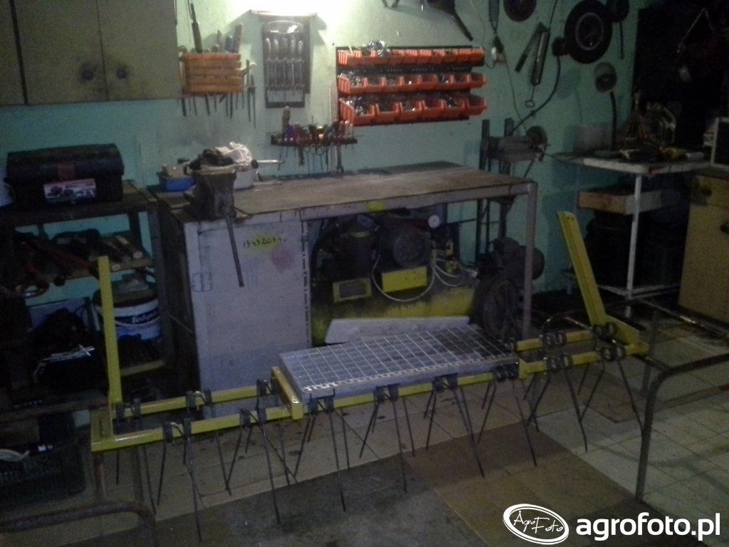

Gość Opublikowano 13 Listopada 2015 Fajnie masz to zrobione tylko proponuje to tak zamocować żeby to mogło chodzić góra dół Odnośnik do komentarza https://www.agrofoto.pl/forum/gallery/image/613796-zagarniacze-do-siewnika/#findComment-1811133
Mentos223 215 Opublikowano 13 Listopada 2015 Będzie to działało na zasadzie zawiasu bo będzie zamocowane po jednej śrubie w razie czego zagarniacze pójdą do góry Odnośnik do komentarza https://www.agrofoto.pl/forum/gallery/image/613796-zagarniacze-do-siewnika/#findComment-1811145
Setik 612 Opublikowano 14 Listopada 2015 Też mam tak to zrobione tylko taką kratkę mam na całej szerokości Zagarniacze mam przykręcane do kratownicy i niestety są w jednym rzędzie. Trzeba to przerobić w zimie bo w tym roku nie zdało egzaminu podczas siewu pszenicy na ugorze i bronowałem po siewie. Odnośnik do komentarza https://www.agrofoto.pl/forum/gallery/image/613796-zagarniacze-do-siewnika/#findComment-1811456
matias95 80 Opublikowano 14 Listopada 2015 Troszkę zerżnięty pomysł, prawda? Odnośnik do komentarza https://www.agrofoto.pl/forum/gallery/image/613796-zagarniacze-do-siewnika/#findComment-1811703
Mentos223 215 Opublikowano 15 Listopada 2015 Kolego twoje zagraniczne widziałem raz i nawet o nich zapomniałem a robiłem tak jak mi wpadło do głowy Odnośnik do komentarza https://www.agrofoto.pl/forum/gallery/image/613796-zagarniacze-do-siewnika/#findComment-1812314
