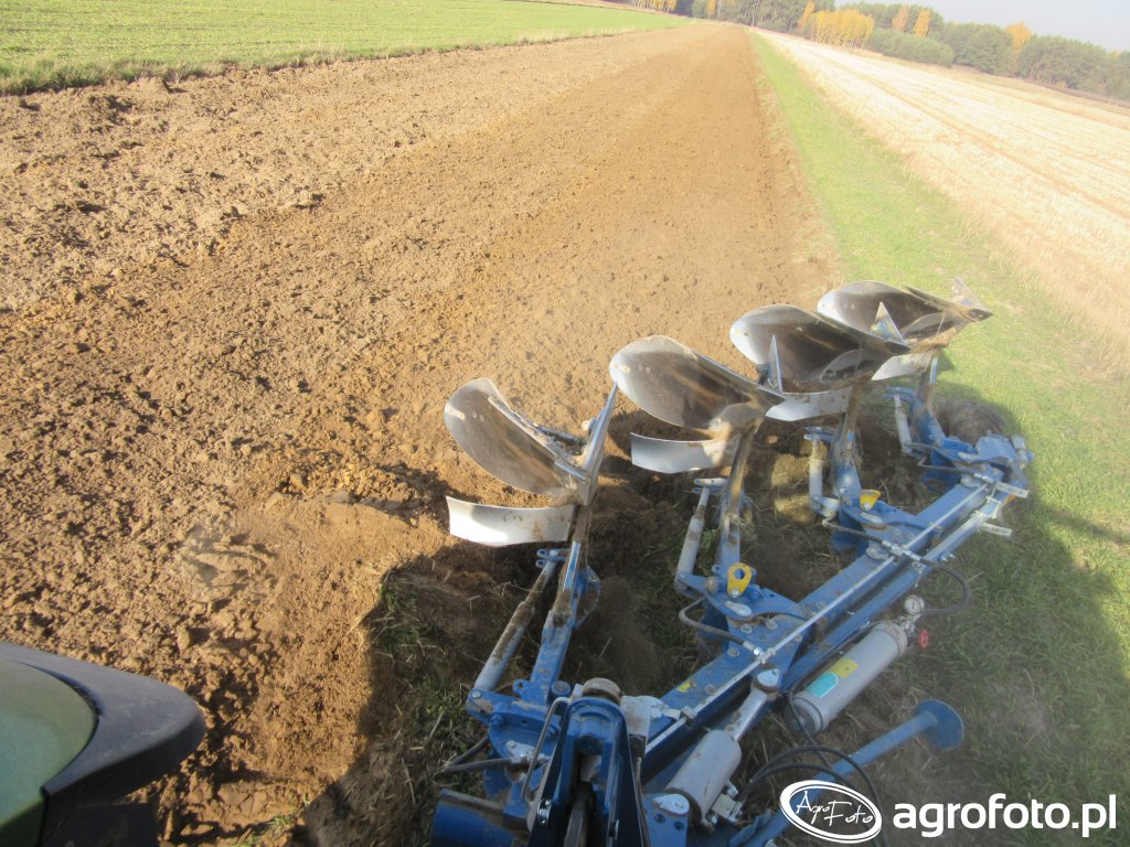

Chyba najlepsza maszyna w moim gospodarstwie.... 220 cm orki za jednym przejazdem.
Fendzior 237 Opublikowano 5 Listopada 2015 Chyba całej ziemi nie obróci bo na takiej szerokości to widać ze nawet lemiesze tyle nie dotną, patrząc nawet koniec płozy i koniec lemiesza to jest duża przerwa Odnośnik do komentarza https://www.agrofoto.pl/forum/gallery/image/612696-overum-vari-flex-cx/#findComment-1806928
Wojnoch 37 Opublikowano 5 Listopada 2015 słuszna uwaga kolego Odnośnik do komentarza https://www.agrofoto.pl/forum/gallery/image/612696-overum-vari-flex-cx/#findComment-1806939
WitekRolnik 3959 Opublikowano 5 Listopada 2015 Fajna fota, jak oceniasz te pługi? Odnośnik do komentarza https://www.agrofoto.pl/forum/gallery/image/612696-overum-vari-flex-cx/#findComment-1806988
PITER88 34 Opublikowano 5 Listopada 2015 Jak orze na ciężkiej lub mokrej ziemi to widać że odwraca 100% skiby. Na lżejszych tak jak na zdjęciu może i nie odwraca całej ale to raczej szczegół.... Lemiesze są dość krótkie ale za to odkładnice bardzo dobrze wyprofilowane i to one robią tu naprawdę świetną robotę Odnośnik do komentarza https://www.agrofoto.pl/forum/gallery/image/612696-overum-vari-flex-cx/#findComment-1807015
PITER88 34 Opublikowano 5 Listopada 2015 Fajna fota, jak oceniasz te pługi? Tak jak w opisie najlepsza maszyna w moim gospodarstwie ! Wcześniej miałem Kvernelanda EG 100 i bez porównania z Overumem oczywiście na jego korzyść. Ocena jak najbardziej pozytywna ! Odnośnik do komentarza https://www.agrofoto.pl/forum/gallery/image/612696-overum-vari-flex-cx/#findComment-1807018
Henius91 1725 Opublikowano 5 Listopada 2015 Chodzi bardziej o podcięcie niż o obrócenie skiby. Tutaj sporo brakuje. Mało kto na to zwraca uwagę, ale to też bardzo ważne Z wierzchu może to ładnie wygląda, ale w spodzie jest już trochę inaczej. A to właśnie ten Kverneland mógł orać na taką szerokość bo ma możliwość założenia lemieszy 20 calowych. Odnośnik do komentarza https://www.agrofoto.pl/forum/gallery/image/612696-overum-vari-flex-cx/#findComment-1807101
iron 1040 Opublikowano 5 Listopada 2015 a ja jestem zdania że 50cm na korpus to maks.i lepiej 5×25 jak 4×55.ale każdy orze jak może. Odnośnik do komentarza https://www.agrofoto.pl/forum/gallery/image/612696-overum-vari-flex-cx/#findComment-1807132
iron 1040 Opublikowano 5 Listopada 2015 sorki miało być 5×45 Odnośnik do komentarza https://www.agrofoto.pl/forum/gallery/image/612696-overum-vari-flex-cx/#findComment-1807133
PITER88 34 Opublikowano 5 Listopada 2015 Może i masz racje ale miejscami na ciężkiej zbitej glinie ten pług potrafi zatrzymać i zwolnić 160KM do 5 km/h więc nawet nie brałem pod uwagę 5 skibowego bo wiem jakie mam pola. Odnośnik do komentarza https://www.agrofoto.pl/forum/gallery/image/612696-overum-vari-flex-cx/#findComment-1807161
Gość konteno Opublikowano 5 Listopada 2015 a największe lemkeny variopal i europal oraz niektóre pottinger servo maja ponad 60cm na korpus więc jeszcze bardziej nie podcięte ale to raczej dla roślin i tak różnicy nie robi Odnośnik do komentarza https://www.agrofoto.pl/forum/gallery/image/612696-overum-vari-flex-cx/#findComment-1807184
iron 1040 Opublikowano 5 Listopada 2015 właśnie niby lżej idzie taki5×45 niż 4×50 ale nie wiem bo nie próbowałem Odnośnik do komentarza https://www.agrofoto.pl/forum/gallery/image/612696-overum-vari-flex-cx/#findComment-1807212
Henius91 1725 Opublikowano 5 Listopada 2015 a największe lemkeny variopal i europal oraz niektóre pottinger servo maja ponad 60cm na korpus więc jeszcze bardziej nie podcięte ale to raczej dla roślin i tak różnicy nie robi Jakie ponad 60 cm? Co Ty piszesz? Lemken ma 60 cm, a Pottinger ma 55 cm, ale co z tego jak lemiesz dalej jest 18-calowy? Ponad 60 cm na korpus ma mieć nowy Kverneland 2500. Różnica między 5x40 a 4x50 będzie taka, że 4 skibowy lepiej obróci glebę Odnośnik do komentarza https://www.agrofoto.pl/forum/gallery/image/612696-overum-vari-flex-cx/#findComment-1807228
Gość konteno Opublikowano 6 Listopada 2015 co ja piszę to nie są wymysły tylko taką max szerokość deklaruje producent : servo45plus 3skibowy http://www.poettinger.pl/pl_pl/Produkte/Detail/530/servo-45 servo45Splus 3 i 4 skibowy http://www.poettinger.pl/pl_pl/Produkte/Detail/535/servo-45-s tylko że między korpusami 115cm przy lemieszu 18cali Odnośnik do komentarza https://www.agrofoto.pl/forum/gallery/image/612696-overum-vari-flex-cx/#findComment-1807349
Henius91 1725 Opublikowano 6 Listopada 2015 A no fakt, nie dojrzałem tego bo większość ma 54. No ale jednak, lemiesz 18 cali powinien orać na 45 cm, no max 50. Odnośnik do komentarza https://www.agrofoto.pl/forum/gallery/image/612696-overum-vari-flex-cx/#findComment-1807709
