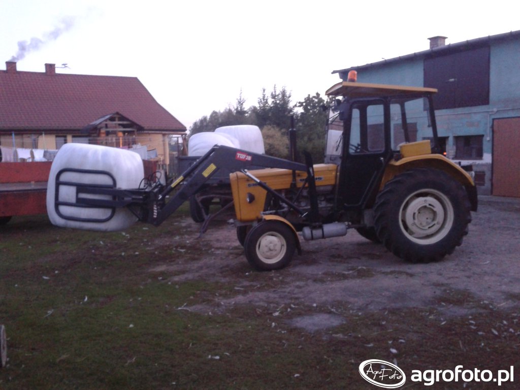

Byłem pewien że nie podniesie a tu zaskoczenie ^^
jakubj 19 Opublikowano 21 Października 2015 pompę masz zwykłą? czy wzmacniana? czy mocowanie kabiny trzeba jakoś przerabiać żeby uczepić ramę od tura? Odnośnik do komentarza https://www.agrofoto.pl/forum/gallery/image/610580-ursus-c360-3p-wol-met/#findComment-1799921
janczar810 302 Opublikowano 21 Października 2015 tak jakby delikatnie stał na palcach Odnośnik do komentarza https://www.agrofoto.pl/forum/gallery/image/610580-ursus-c360-3p-wol-met/#findComment-1799954
uglibugli 75 Opublikowano 21 Października 2015 Mam takie pytanie masz pewnie do niego łyżkę do materiałów sypkich i czy mógłbyś mi zmierzyć na ile podnosi ten ładowacz (lemiesz łyżki w poziomie) i jaką ma wysokość wyładunku ( łyżka wywrócona i odległość od krawędzi do ziemi) ??? Odnośnik do komentarza https://www.agrofoto.pl/forum/gallery/image/610580-ursus-c360-3p-wol-met/#findComment-1800057
celmer5 10 Opublikowano 22 Października 2015 Mam takie pytanie masz pewnie do niego łyżkę do materiałów sypkich i czy mógłbyś mi zmierzyć na ile podnosi ten ładowacz (lemiesz łyżki w poziomie) i jaką ma wysokość wyładunku ( łyżka wywrócona i odległość od krawędzi do ziemi) ??? Dokładnie to ci nie powiem teraz bo łyżkę mam już w garażu a będę jej dopiero używał jak spadnie śnieg Ale na 3m podniesie napewno ( bez osprzętu ) Bele 135x130 ustawiam na 3 warstwy pionowo ^^ Odnośnik do komentarza https://www.agrofoto.pl/forum/gallery/image/610580-ursus-c360-3p-wol-met/#findComment-1800665
celmer5 10 Opublikowano 22 Października 2015 tak jakby delikatnie stał na palcach Ja jako kierowca nie odczułem tego żeby tył się podnosił, zero poślizgu w czasie cofania także tył raczej stoi stabilnie może masz takie wrażenie bo zdj jest tak zrobione i w lewą stronę jest malutkie pochylenie terenu Odnośnik do komentarza https://www.agrofoto.pl/forum/gallery/image/610580-ursus-c360-3p-wol-met/#findComment-1800673
celmer5 10 Opublikowano 22 Października 2015 pompę masz zwykłą? czy wzmacniana? czy mocowanie kabiny trzeba jakoś przerabiać żeby uczepić ramę od tura? Pompa jest raczej zwykła bo po zakupie ciągnika przy pompie nic nie grzebałem Odkręcasz mocowanie kabiny ( taka gruba rura skręcona śrubą ) następnie zakładasz mocowanie ładowacza i do tego przykręcasz mocowanie kabiny Odnośnik do komentarza https://www.agrofoto.pl/forum/gallery/image/610580-ursus-c360-3p-wol-met/#findComment-1800674
czesio200 3401 Opublikowano 15 Stycznia 2016 jak masz podłączony rozdzielacz? jakoś pod pompę czy do wyjścia z tyłu? taki tur jak dobrze myślę kosztuje 5tyś i łyżka ile z 1tyś? widły to można by samemu sobie zrobić pod własne preferencje (u mnie muszą być dość gęste) Odnośnik do komentarza https://www.agrofoto.pl/forum/gallery/image/610580-ursus-c360-3p-wol-met/#findComment-1851502
