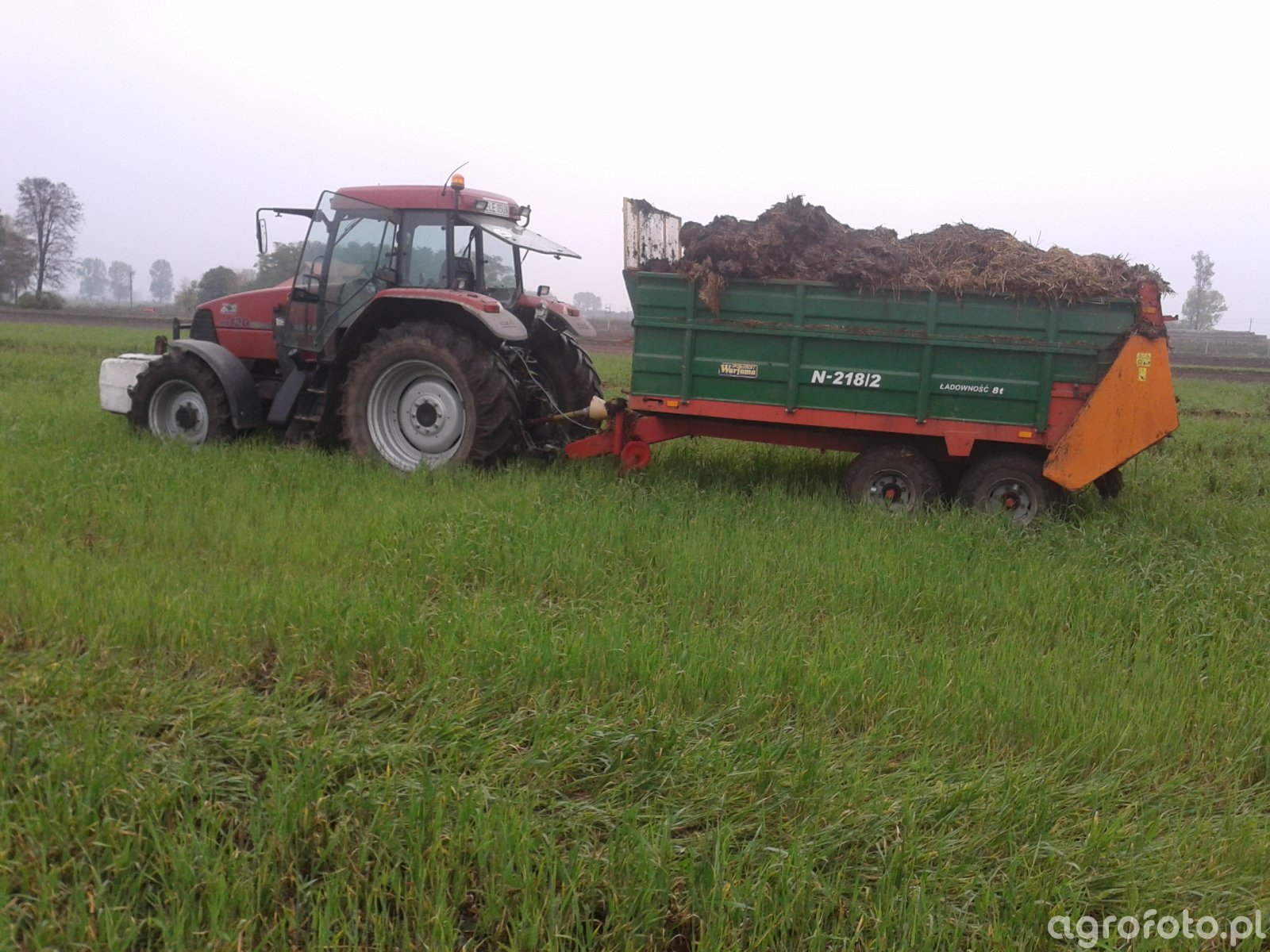

AndrzejMikulewicz 302 Opublikowano 21 Października 2015 Chyba musisz zainwestować w większy rozrzutnik :unsure: Odnośnik do komentarza https://www.agrofoto.pl/forum/gallery/image/610553-case-warfama/#findComment-1799957
matingus 107 Opublikowano 21 Października 2015 jest w planach,coś większego. Odnośnik do komentarza https://www.agrofoto.pl/forum/gallery/image/610553-case-warfama/#findComment-1800239
pp1208 706 Opublikowano 25 Października 2015 jak ustawiony posów ? u Ciebie tez tak szarpie rozrzutnikiem jak ustawisz posów na 1-2 kreskę od dołu ? Odnośnik do komentarza https://www.agrofoto.pl/forum/gallery/image/610553-case-warfama/#findComment-1801663
matingus 107 Opublikowano 25 Października 2015 nic nie szarpie kolego.w tej chwili ustawiony jest na 3 kreskę. opisz coś więcej jak ci szarpie, Odnośnik do komentarza https://www.agrofoto.pl/forum/gallery/image/610553-case-warfama/#findComment-1802144
pp1208 706 Opublikowano 25 Października 2015 poprostu jak wałek chodzi szybko i posów ustawwiony prawie do oporu to ten mechanizm tak mocno szarpie tymi listwami ze az w ciągniku czuć. łancuchy co 10 rorzitników naciągam Odnośnik do komentarza https://www.agrofoto.pl/forum/gallery/image/610553-case-warfama/#findComment-1802151
AndrzejMikulewicz 302 Opublikowano 25 Października 2015 To może w skrzyni rozrzutnika Ci się tryb ukruszył albo sprawdź na wałach napędowych są takie zabezpieczenia w postaci gumowych walców które powinny to amortyzować. Odnośnik do komentarza https://www.agrofoto.pl/forum/gallery/image/610553-case-warfama/#findComment-1802163
pp1208 706 Opublikowano 25 Października 2015 jak kupiłem rozrzutnik to przy pierwszym naładowaniu rozerwało tą skrzynie z tymi gumowymi walcami . a czy druga jest taka sama to nawet niewiem. musze sprawdzic Odnośnik do komentarza https://www.agrofoto.pl/forum/gallery/image/610553-case-warfama/#findComment-1802178
AndrzejMikulewicz 302 Opublikowano 26 Października 2015 Ja swój kupiłem w złym stanie do remontu to odrazu te gumowe wałki wymienilismy. Jak będziesz miał wolną chwilę to wyjmij skrzynie i zajrzyj. U mnie się okazało że tryb był ukruszony. Groszowe sprawy tylko sporo zabawy. Odnośnik do komentarza https://www.agrofoto.pl/forum/gallery/image/610553-case-warfama/#findComment-1802328
pp1208 706 Opublikowano 26 Października 2015 dobra dzięki. sprawdze Odnośnik do komentarza https://www.agrofoto.pl/forum/gallery/image/610553-case-warfama/#findComment-1802331
