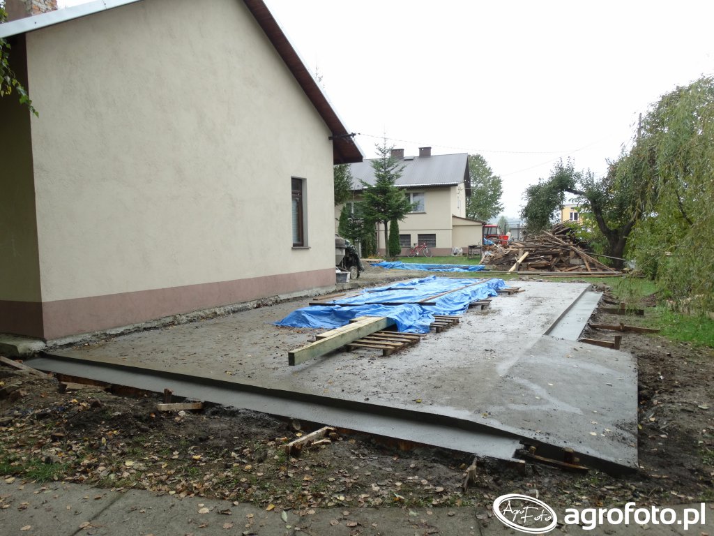

Wczoraj przed północą jeszcze zacierałem ale wreszcie wylewki oficjalnie zakończone
emulegator 232 Opublikowano 18 Października 2015 Późno się zabrałeś za tą budowę Nie boisz się murować podczas tak niskich temperatur a nawet przymrozków ? Odnośnik do komentarza https://www.agrofoto.pl/forum/gallery/image/610171-budowa-wiaty/#findComment-1798595
prorok 2635 Opublikowano 18 Października 2015 Teraz się już nie ma co bać przymrozków bo betonował ani murował już nie będę Teraz już tylko konstrukcja drewniana i blacha.Sąsiad teraz stawia garaż,wczoraj lali fundamenty i pewnie jeszcze będą go stawiać.przy sprzyjającej pogodzie do końca roku pewnie będzie już pod dachem Teraz robię na budowie gdzie na dniach będzie lany strop a do wieńców jeszcze daleko a przed zimą ma być jeszcze budynek przykryty Teraz są takie dodatki do betonu że muszą być fest przymrozki żeby nie dało się zalewać Ja już mam to za sobą teraz będzie można działać nawet jak śniegu nawali Odnośnik do komentarza https://www.agrofoto.pl/forum/gallery/image/610171-budowa-wiaty/#findComment-1798610
rolniku360 279 Opublikowano 18 Października 2015 z mojego doświadczenia mogę powiedzieć że do -5 można bez problemu lać czy tam murować Odnośnik do komentarza https://www.agrofoto.pl/forum/gallery/image/610171-budowa-wiaty/#findComment-1798669
timo 824 Opublikowano 18 Października 2015 Normalny beton towarowy (konstrukcyjny) spokojnie można wylewać w temperaturze od -5 wzwyż. Dodatki pozwalają zejść sporo niżej, ale im niżej, tym drożej (w Polsce, według mojej wiedzy, prowadzono betonowanie z dodatkami do -15 na jednym z wiaduktów autostradowych i był to dość rzadki przypadek). Odnośnik do komentarza https://www.agrofoto.pl/forum/gallery/image/610171-budowa-wiaty/#findComment-1798750
przybyslawice5211 673 Opublikowano 19 Października 2015 Żeby ci drewno nie spleśniało pod tą plandeką bo teraz jest wilgotno a sam nie wiem czy nie będę czegoś stawiał na wiosnę ale chyba z metalu Odnośnik do komentarza https://www.agrofoto.pl/forum/gallery/image/610171-budowa-wiaty/#findComment-1799212
prorok 2635 Opublikowano 20 Października 2015 @Rolniku360 @Timo Ja jednak wolę betonować jak temp jest na + . Raz betonowaliśmy krawężniki w styczniu dużego mrozu nie było dawaliśmy dodatki do betonu a i tak na wiosnę cały beton skruszał i trzeba było betonować od nowa @przybyslawice5211 Nic mu nie powinno być jest poskładane na paletach a jak jest ładna pogoda to odkrywam Myślę że już długo tak leżeć nie będzie Drzewo na całą wiatę kosztowało mnie 1600zł.Stal wyszła by pewnie sporo drożej. Drewno zakonserwuje i też powinno być na lata Odnośnik do komentarza https://www.agrofoto.pl/forum/gallery/image/610171-budowa-wiaty/#findComment-1799509
timo 824 Opublikowano 22 Października 2015 A betonowałeś kupionym z betoniarni betonem czy robionym w betoniarce? Beton z betoniarni powinien jednak być w miarę zgodny z normami i wtedy nic się nie powinno dziać. W domowych warunkach łatwo nie zachować proporcji czy reżimu technologicznego i wtedy faktycznie może być problem. Odnośnik do komentarza https://www.agrofoto.pl/forum/gallery/image/610171-budowa-wiaty/#findComment-1800632
