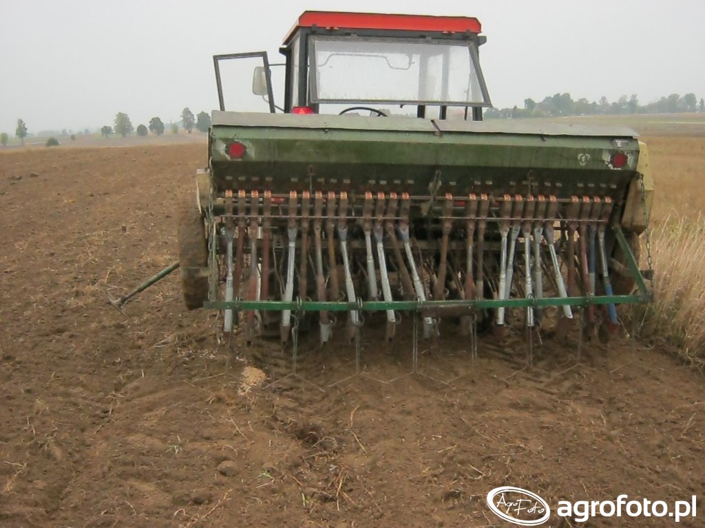

richardo29 53 Opublikowano 14 Października 2015 Co powiesz o tych zagarniaczach? Dają rade? Odnośnik do komentarza https://www.agrofoto.pl/forum/gallery/image/609503-s043-poznaniak/#findComment-1796321
Sylwekx25 6307 Opublikowano 14 Października 2015 Oceniam je dobrze ,ziarna nie ma na wierzchu ładnie zagarnięte a w przypadku np perzu itp nie zapchają się tylko przeskoczą. Odnośnik do komentarza https://www.agrofoto.pl/forum/gallery/image/609503-s043-poznaniak/#findComment-1796374
Adams53 1 Opublikowano 18 Października 2015 Też mam takie zagarniacze sezon i złego słowa nie mogę powiedzieć o nich,jedynie że muszą być trochę dociążone. Odnośnik do komentarza https://www.agrofoto.pl/forum/gallery/image/609503-s043-poznaniak/#findComment-1798449
Sylwekx25 6307 Opublikowano 18 Października 2015 tak dokładnie , ja przykręciłem kawałek płaskownika do belki co są mocowane , ale zimą muszę coś podłubać żeby zrobić indywidualny docisk każdego na sprężynie. Odnośnik do komentarza https://www.agrofoto.pl/forum/gallery/image/609503-s043-poznaniak/#findComment-1798454
richardo29 53 Opublikowano 18 Października 2015 Też mam zamiar cos podobnego zrobić, ale jedna belka górą z profila a pod nią dwie wachliwe z zagarniaczami, bo jednak w bruzdach czy przy miedzy cała pojedyncza czasem sie nie sprawdza. Odnośnik do komentarza https://www.agrofoto.pl/forum/gallery/image/609503-s043-poznaniak/#findComment-1798626
