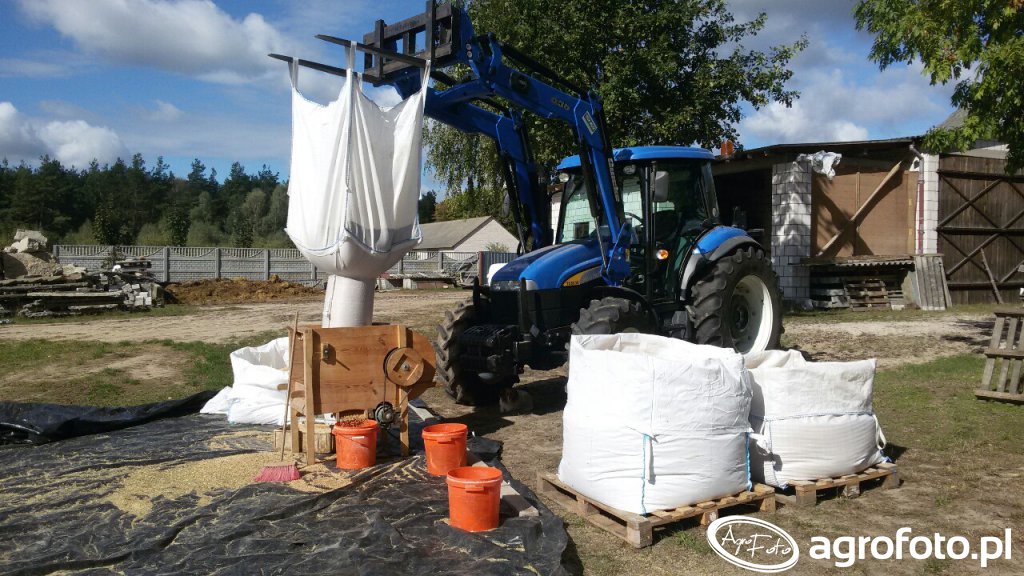

Teraz czyszczenie zboza to sama przyjemnosc.
pogromca 425 Opublikowano 28 Września 2015 Gdyby te wiadra zastąpiła żmijka było by super. Odnośnik do komentarza https://www.agrofoto.pl/forum/gallery/image/607329-przygotowywanie-materialu-siewnego/#findComment-1789084
Markus 31 Opublikowano 28 Września 2015 wystarczy tylko nogi w mlynku wydłużyć zeby zamiast wiaderka worek dalo sie podczepic i bedzie juz dobrze Odnośnik do komentarza https://www.agrofoto.pl/forum/gallery/image/607329-przygotowywanie-materialu-siewnego/#findComment-1789296
mareknh 41 Opublikowano 28 Września 2015 Dobrze myslicie panowie, ale ladowacz mi nie podniesie az tyle. Odnośnik do komentarza https://www.agrofoto.pl/forum/gallery/image/607329-przygotowywanie-materialu-siewnego/#findComment-1789374
Markus 31 Opublikowano 28 Września 2015 podniesiesz tylko musisz łapy w paleciaku odwrócić o 180 stopni, zyskasz wtedy 60 cm i problem rozwiazany Odnośnik do komentarza https://www.agrofoto.pl/forum/gallery/image/607329-przygotowywanie-materialu-siewnego/#findComment-1789388
sznajdik 573 Opublikowano 28 Września 2015 To obróć widły chyba że nie masz takiej możliwości bo niektórzy obracają, jest jeszcze opcja dorobienia zwyżki coś takiego http://www.agrofoto.pl/forum/gallery/lightbox/399513-chwytak-big-bag/ Odnośnik do komentarza https://www.agrofoto.pl/forum/gallery/image/607329-przygotowywanie-materialu-siewnego/#findComment-1789391
mareknh 41 Opublikowano 29 Września 2015 Dzieki Panowie za dobre rady, przez zime postaram sie cos wykombinowac, zeby bylo lepiej. Odnośnik do komentarza https://www.agrofoto.pl/forum/gallery/image/607329-przygotowywanie-materialu-siewnego/#findComment-1789716

Gość konteno Opublikowano 8 Października 2015 albo zamiast sznurowanego zsypu założyć zasuwę od silosu tkaninowego Odnośnik do komentarza https://www.agrofoto.pl/forum/gallery/image/607329-przygotowywanie-materialu-siewnego/#findComment-1793565
