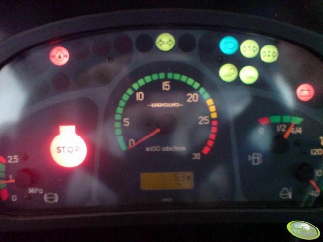

witild85 0 Opublikowano 26 Kwietnia 2008 gdzieś czytałem że kontrolka stop świeci się cały czas po wyłonczeniu sprężarki . Brak ciśnienia oleju też sygnalizuje ta sama kontrolka Odnośnik do komentarza https://www.agrofoto.pl/forum/gallery/image/60538-ursus-5024/#findComment-143088
ursus914 22 Opublikowano 2 Września 2008 Jak wyłączasz sprężarke to odpinasz jeden kabelek przy sprężarce (wsówke) żeby sięnie świecił- tak mam w 4502 Odnośnik do komentarza https://www.agrofoto.pl/forum/gallery/image/60538-ursus-5024/#findComment-182808
