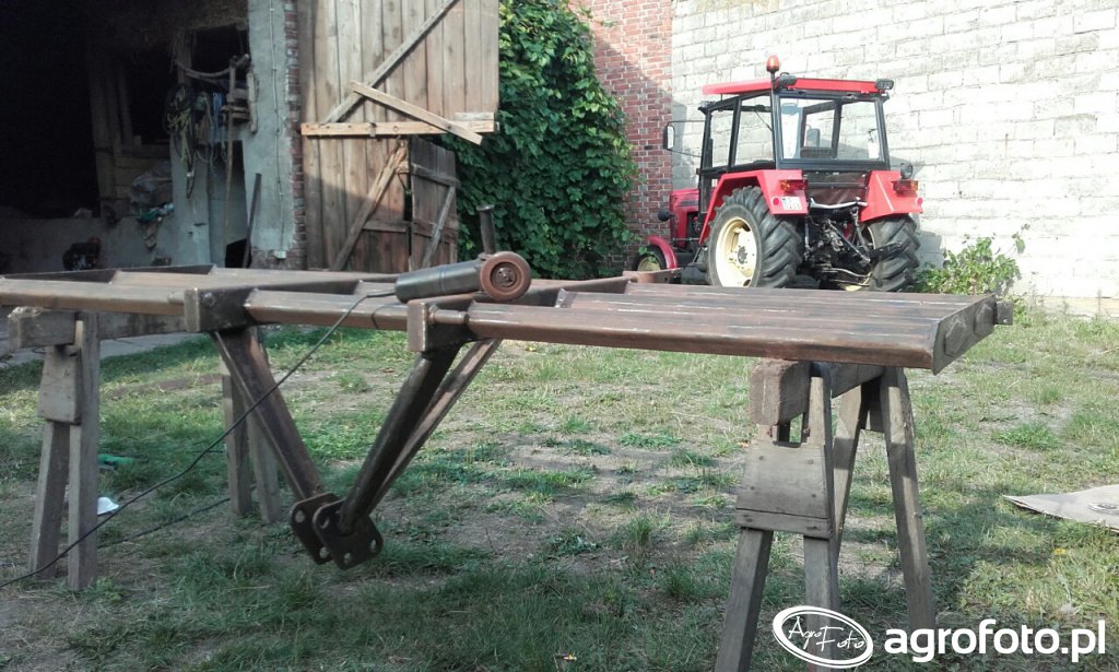

--U--R--S--U--S-- 11 Opublikowano 20 Września 2015 jaką tarczą się szlifuje pozostałą farbę? są jakieś specjalne to tego? jak się nazywają? Odnośnik do komentarza https://www.agrofoto.pl/forum/gallery/image/602491-remont-kultywatora/#findComment-1785210
marobas 234 Opublikowano 20 Września 2015 lamelkowe, czyli takie z listkami papieru ściernego, i podobnie jak papier posiadają różną gradacje, albo można również szlifierkami oscylacyjnymi na krążki papieru ściernego, ale to do cieńszych warstw Odnośnik do komentarza https://www.agrofoto.pl/forum/gallery/image/602491-remont-kultywatora/#findComment-1785228
szalcia 22 Opublikowano 20 Września 2015 mozesz tez uzyc szczotki drucianej na katowke Odnośnik do komentarza https://www.agrofoto.pl/forum/gallery/image/602491-remont-kultywatora/#findComment-1785236
SebastianBardziski 1 Opublikowano 20 Września 2015 Szczotką na kątówce jest ciężko doczyścić, tarcze z papierem ściernym lepiej się sprawdzają Odnośnik do komentarza https://www.agrofoto.pl/forum/gallery/image/602491-remont-kultywatora/#findComment-1785364
