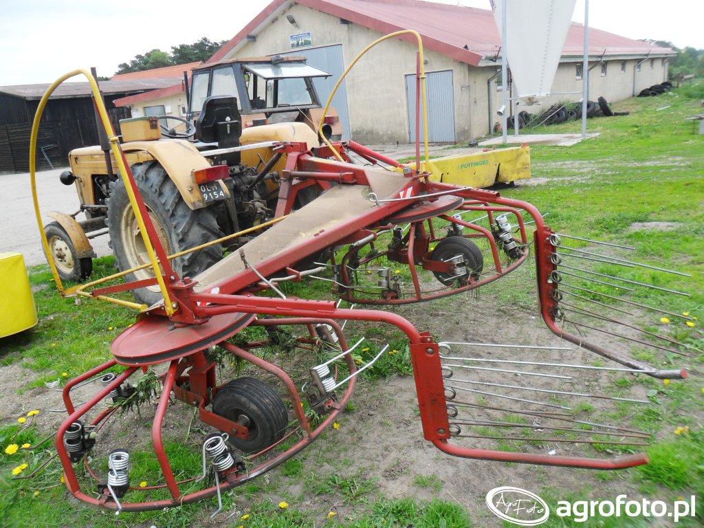

Wzieło i pękło śrub nie zerwało lecz je wyrwało wraz z elementami bloku i jest nieciekawie ;(
lamboEVO100 649 Opublikowano 25 Sierpnia 2015 Przy czym się to stało ? Odnośnik do komentarza https://www.agrofoto.pl/forum/gallery/image/596699-kropus-podnosnika-ursus-c-360/#findComment-1775335
kubica11 48 Opublikowano 25 Sierpnia 2015 http://www.agrofoto.pl/forum/uploads/gallery/category_119/przetrzasaczo-zgrabiarka-pomarol_68814_119_1161602.jpg Podskoczyła na dziurze z tą zgrabiarką ale po pęknięciu widać że większość jest stara i myślę że się podłamała kilkanaście lat temu jak zaczepiliśmy kosiarkę pottinger novadisc 265 to się aż cięgło (na dole prawe) się połamało Odnośnik do komentarza https://www.agrofoto.pl/forum/gallery/image/596699-kropus-podnosnika-ursus-c-360/#findComment-1775359
gelo400 32 Opublikowano 25 Sierpnia 2015 mi tak przy owijarce się zrobiło nawet nie wiem od czego Odnośnik do komentarza https://www.agrofoto.pl/forum/gallery/image/596699-kropus-podnosnika-ursus-c-360/#findComment-1775380
seweryn20 826 Opublikowano 26 Sierpnia 2015 Jak masz ciężkie maszyny siłownik wspomagający załóż a plecak skręć twardymi śrubami 12.9. Odnośnik do komentarza https://www.agrofoto.pl/forum/gallery/image/596699-kropus-podnosnika-ursus-c-360/#findComment-1775596
