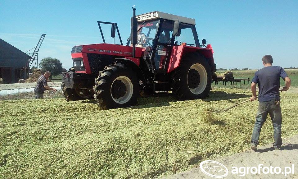

3,5 ha poszło w pryzmę bo już było bardzo suche reszta około 6ha czeka na swoją kolej ale to później
Andx 51 Opublikowano 21 Sierpnia 2015 jak się sprawdza brona wahadłowa w rozgarnianiu ? wlączasz ją czy tylko ciągasz ? Odnośnik do komentarza https://www.agrofoto.pl/forum/gallery/image/596013-zetor-16145/#findComment-1773162
MrZefir85YouTube 390 Opublikowano 21 Sierpnia 2015 jak się sprawdza brona wahadłowa w rozgarnianiu ? wlączasz ją czy tylko ciągasz ? tylko ciągam sprawdza się bardzo dobrze bo jest szeroka i dość masywna a fajnie się nią rozgarnia bo QQ przelatuje przez te ząbki Odnośnik do komentarza https://www.agrofoto.pl/forum/gallery/image/596013-zetor-16145/#findComment-1773211
galinek3140 103 Opublikowano 21 Sierpnia 2015 ja rozgarniam broną wirnikową i ja uruchamiam podczas rozgarniania dwa przejazdy i jest płasko jak stół nikt się widełek nie dotyka i szybko się ujeżdża bo jest cienko rozprowadzona i zagęszczona bo ona trochę wibruje i u tych co usługi robiłem w ten sposób byli zadowoleni i zaskoczeni ze jeden człowiek zastąpił 5 z widełkami Odnośnik do komentarza https://www.agrofoto.pl/forum/gallery/image/596013-zetor-16145/#findComment-1773228
MrZefir85YouTube 390 Opublikowano 21 Sierpnia 2015 ja rozgarniam broną wirnikową i ja uruchamiam podczas rozgarniania dwa przejazdy i jest płasko jak stół nikt się widełek nie dotyka i szybko się ujeżdża bo jest cienko rozprowadzona i zagęszczona bo ona trochę wibruje i u tych co usługi robiłem w ten sposób byli zadowoleni i zaskoczeni ze jeden człowiek zastąpił 5 z widełkami no ta też jest na chodzie ale nie uruchamiamy a jeszcze rozgarniam Zefirem i szuflą i też jest ładnie równo ale u mnie widełkami to tylko te boki się tak poprawia żeby były takie półkoliste a nie płaskie zaś lepiej do okrycia Odnośnik do komentarza https://www.agrofoto.pl/forum/gallery/image/596013-zetor-16145/#findComment-1773242
galinek3140 103 Opublikowano 21 Sierpnia 2015 ja przodem najeżdżam tylko bez przedniego napędu włączonego wtedy ładnie się dociska a najlepiej ciągnikiem z turem to już wg ubite są boki Odnośnik do komentarza https://www.agrofoto.pl/forum/gallery/image/596013-zetor-16145/#findComment-1773247
Landfarmer 3581 Opublikowano 22 Sierpnia 2015 Dodawałeś coś żeby się lepiej zakisiła? 5 Odnośnik do komentarza https://www.agrofoto.pl/forum/gallery/image/596013-zetor-16145/#findComment-1773808
MrZefir85YouTube 390 Opublikowano 23 Sierpnia 2015 Dodawałeś coś żeby się lepiej zakisiła? 5 Ostatnie przyczepy jak szły to poszedł jakiś zakiszacz ale co jaki to nie wiem bo ja woziłem a mama przywiozła w trakcie wożenia i nie spojrzałem Odnośnik do komentarza https://www.agrofoto.pl/forum/gallery/image/596013-zetor-16145/#findComment-1773923
