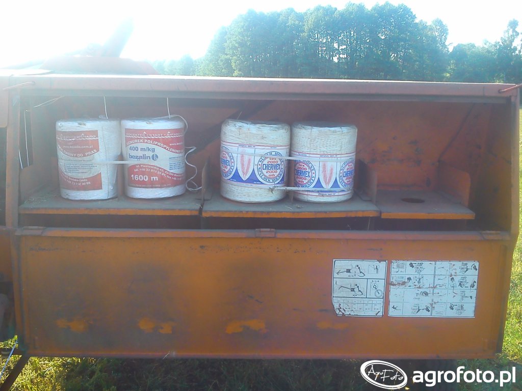

Rolnik2517 387 Opublikowano 12 Czerwca 2015 który lepszy ? Odnośnik do komentarza https://www.agrofoto.pl/forum/gallery/image/583785-sipma-z2241/#findComment-1736903
Gość konteno Opublikowano 12 Czerwca 2015 przy cieńszym sznurku chyba częściej puszcza niezwiązane kostki Odnośnik do komentarza https://www.agrofoto.pl/forum/gallery/image/583785-sipma-z2241/#findComment-1736929
Mateusz45288 125 Opublikowano 13 Czerwca 2015 Oba są takie same miał być 2000m ale przez pomyłkę kupiliśmy 1600m Jak prasa dobrze ustawiona to na obydwóch powinno dobrze wiązać Odnośnik do komentarza https://www.agrofoto.pl/forum/gallery/image/583785-sipma-z2241/#findComment-1736989
Rolnik2517 387 Opublikowano 13 Czerwca 2015 ja mam bezalin niebieskie opakowanie i jest 3000m Odnośnik do komentarza https://www.agrofoto.pl/forum/gallery/image/583785-sipma-z2241/#findComment-1736992
pawlus224 2668 Opublikowano 17 Czerwca 2015 A jaka grubość tego 3tys m ? Im grubszy tym lepiej wiąże , 2500tex i wio Odnośnik do komentarza https://www.agrofoto.pl/forum/gallery/image/583785-sipma-z2241/#findComment-1739358
Rolnik2517 387 Opublikowano 17 Czerwca 2015 sprawdze to powiem Odnośnik do komentarza https://www.agrofoto.pl/forum/gallery/image/583785-sipma-z2241/#findComment-1739368
tomrolnik 113 Opublikowano 17 Czerwca 2015 ja do mojej zakladam tylko sznurek jd Odnośnik do komentarza https://www.agrofoto.pl/forum/gallery/image/583785-sipma-z2241/#findComment-1739377
Rolnik2517 387 Opublikowano 17 Czerwca 2015 bezalin 3 kilometry jest 1300 tex to mało a Jubilat ma 1500 tex jaka marka sznurka ma 2500 tex ? Odnośnik do komentarza https://www.agrofoto.pl/forum/gallery/image/583785-sipma-z2241/#findComment-1739647
pawlus224 2668 Opublikowano 18 Czerwca 2015 Defalin - Atlas . W takim razie nie dziwię się ,że Ci puszcza , bo to sznurek cieniutki dedykowany do zwijki , lepszy będzie tytan , a najlepszy atlas : http://allegro.pl/sznurek-rolniczy-400-atlas-jubilat-2500-tex-1600m-i5052074506.html (lub inny 2500tex) nawet kiedyś na atlasie pisało , że sznurek przeznaczony do pras kostkujących technologicznie zużytych , Ja mimo ,że prasa jeszcze nie wytłuczona to zawsze na atlasie prasuję i jak się dobrze ustawi to nie puszcza , a jak gorzej to puści jedną wiązkę na 160 wiązek - to jej wybaczam . Spróbuj Odnośnik do komentarza https://www.agrofoto.pl/forum/gallery/image/583785-sipma-z2241/#findComment-1739756
Rolnik2517 387 Opublikowano 18 Czerwca 2015 ja kupuje jubilat tytan 500 i ma 1500 tex dzięki spróbuję Odnośnik do komentarza https://www.agrofoto.pl/forum/gallery/image/583785-sipma-z2241/#findComment-1739848
