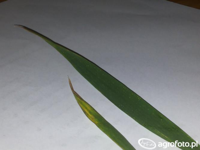

Co tu sie dzieje? Wirus, susza? Czy jedno i drugie?
12dni temu poszedl 1l Soligoru na T2. Liscie zaczynaja zolknac czy brazowiec tuz przed samym kloszeniem.
U mnie to samo na jednej odmianie. Susza nie, bo u nas wilgoci jest, popalenie też raczej nie bo dawno T2 robiłem. Septorioza? Jaka to odmiana?

Arkadia, w zeszlym roku duzo wiecej wilgoci bylo i ladnie wygladala , a w tym roku to sam niewiem. Trzymala sie do zeszlego tygodnia, po tygodniu od T2 zaczely koncowki zolknac, tuz przed kloszeniem. Raz ze susza , dwa to dziadostwo i teraz tylko modlic sie o jaki kolwiek deszcz zeby cos zebrac z tych pol... Na poludniu i wschodzie kraju maja chyba juz dosyc deszczu, a zachod i centrum  wielka sahara ;/

@gen jakiej straty w plonie moge sie spodziewac? 50% ?
Teraz widac kto mial racje... @Gen caly czas walkowal temat wirusa a ludzie sie smiali, ja tez sie dziwilem czemu tak uparcie przy tym obstajesz, jeczmien mi w delikatnym stopniu zaatakowalo ale potem jakos odzyl po odzywkach procz  jednego slabszego kawalka. Przenica sie trzymala ladnie do zeszlego tygodnia az nagle jak ujawnil sie ten wirus to od razu pole zolto brazowe... :( Na jesien musowo z herbicydem insektycyd

Ja myślałem, że przecholowałem z epoksykonazolem, ale widze, że nie. Opryskiwaczem uprzednio pryskane były buraki, ale płukałem 3 razy... A Ty po czym miałeś opryskiwacz? Pytam tyle, bo szukam jakieś wspólnej przyczyny...

opryskiwacz mialem po chwastoxie trio pryskane na jeczmien jary tak samo wyplukalem, srodka nie zostalo bo braklo nawet mi na kilka metrow pola

wg mnie teoria @gena sie sprawdza... nie wszedzie jednakowo wczesnie atakowal ten wirus... a jakie nawozenie stosowales wiosna? bardzo intensywne?

Bardzo intensywne, łącznie 200kgN/ha Ochrona T1Capalo 1.8l, T2 Epoksy 125 SC 0,7l/ha + Ascom 250 SC 0,4l/ha + Kendo 0,15l/ha. A u sąsiadów jak to wygląda, bo u mnie pola obok nie mają porażeń nawet na tych samych odmianach.

Fitotoksyczność kolego... U mnie to samo jest w pszenicy. Z ciekawości zwołałem kilku doradców z różnych firm i zgodnie stwierdziliśmy że to objawy Fitotoksyczności. Przyczyna?- zbiegi okoliczności podczas T2 (zbyt późno wykonany zabieg+mocne słońce+lekka susza) już w tamtym roku miałem lekkie objawy przez opóźniony zabieg T2 a w tym roku znowu nie zdążyłem przez pogode. Wniosek? Zabieg T2 trzeba wykonywać jeszcze przed pełnym liściem flagowym gdyż jest on bardzo wrażliwy w warunkach stresowych. Teraz nic nie poradzisz jedynie przyspiesz troche T3 i dodaj jakąś odrzywke

cichy5540 nie zgodze się bo:
1. Ja mam przypalony podflagowy, zabieg wykonywałem wcześnie, tj.gdy flagowy nie był wszędzie na zewnątrz
2. U nas Ziemie przeważnie II klasy, mocnego słońca nie było, suszy nie ma mowy bo mokro jest i pada co 2 dzień.
Więc fitotoksycznośc na...intensywną technologie?

slonce bylo raczej schowane za chmurami, zabieg wykonany po godzinie 17' temperatura 19'. z susza sie zgodze. T2 wykonany na nie pelnym lisciu flagowym , jedynie na Vklasie byl w pelni wyksztalcony. W sumie najbardziej porazone jest na tej slabszej czesci pola, ale koncowki zolte na calosci idzie zaobserwowac juz. Teraz pytanie ile moge na plonie stracic?

Jeżeli wirus ujawnia się dopiero teraz to straty nie będą duże -5% a jak jest susza to może do 10%,patrząc na sąsiadów pszenicę przypomnijcie sobie kiedy oni siali ,kiedy był deszcz i wschody a może któryś sąsiad pryskał od mszycy ? nawet zabieg na chwasty bez insektycydu może mszycy zaszkodzić i porażenie może być mniejsze .
