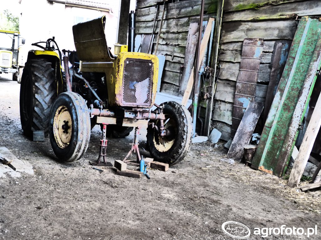

Przed koszeniem przeszła mycie oraz przegląd kół przednich. Trzeba było prawy czop i łożyska nowe założyć :) Powodem wymiany czopa był zerwany gwint. Podczas koszenia pojawiła się dziura w zbiorniku paliwa, na szczęście już została załatana migomatem, narazie trzyma, ale jak długo będzie spokój z tym bakiem, to nie wiadomo
@pawlus224 Raczej nie, bo ma większą średnicę i nie wyczuwa tak nierówności, Lżej się kręci na tych kołach, i promień skrętu jakby był ciut mniejszy, no i prześwit jest dobry, mógłbym je do oprysków przekręcać :) Dzięki :)
@Astenenn Dzięki kolego ;)
@locke Nie wyczuwa tak nierówności, i też tak nie trzęsie nawet na sztywnym, no i te koło mocniejsze jest od standartowych i się pracy z ładowaczem w tym ciągniku tak nie obawia. Żeby nie miał tura to miękki przodek jak najbardziej by się przydał :)
