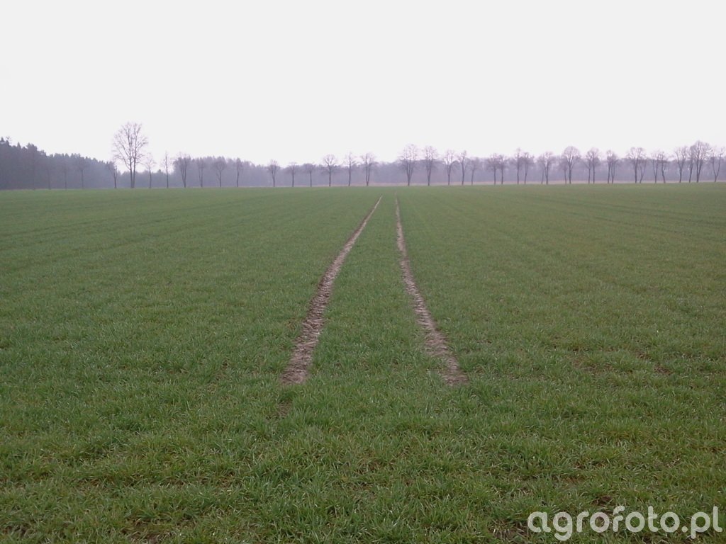

zbawienny dzisiejszy deszczyk, na razie dostała 41kg N.
das21 47 Opublikowano 27 Marca 2015 Jakie zabiegi bedziesz w niej stosowal, jaki nawoz bedziesz jeszcze sial ? Odnośnik do komentarza https://www.agrofoto.pl/forum/gallery/image/555285-pszenica-ozima-arkadia/#findComment-1689437
proxy8441 250 Opublikowano 27 Marca 2015 planowane są 2 zabiegi: 1) retardantem, fungicydem wraz mikroelementami, siarczanem magnezu oraz mocznikiem (I kolanko) 2) fungicyd, mocznik (liść flagowy lub pod flagowy) z nawożenia planowane jest jeszcze ok. 50kgN na 1 kolanko i w zależności od wilgotności gleby bo wbrew pozorom tutaj jest IVb i V klasa w dodatku bardzo przepuszczalny profil glebowy jako całość także wszystko będzie zależało od wilgoci czy po prostu będzie sens wjeżdżać jeszcze z azotem czy w ogóle się nawóz rozłoży bo były takie lata i to często że na tym polu zboże schło na pniu w okresie maj-czerwiec-lipiec. Odnośnik do komentarza https://www.agrofoto.pl/forum/gallery/image/555285-pszenica-ozima-arkadia/#findComment-1689670
Bob 822 Opublikowano 28 Marca 2015 Dlatego panie kolego Marku rozważ stosowanie RSMu, ja od zeszłego roku nie stosuje innego azotu. I też miałem przypadki że granule leżały do czerwca a nawet lipca przy suchym roku. Odnośnik do komentarza https://www.agrofoto.pl/forum/gallery/image/555285-pszenica-ozima-arkadia/#findComment-1690046
proxy8441 250 Opublikowano 28 Marca 2015 Bartek ja to wszystko wiem, znam zalety RSMu tylko to nie jest takie proste, od tego roku chciałem lać, ale nie wyszło. Który stosujesz 32? Bierzesz w tysiączkach na plac? Odnośnik do komentarza https://www.agrofoto.pl/forum/gallery/image/555285-pszenica-ozima-arkadia/#findComment-1690236
elwis2 14 Opublikowano 28 Marca 2015 Bob dobrze gada, od tego roku u Mnie też idzie tylko rsm. Odnośnik do komentarza https://www.agrofoto.pl/forum/gallery/image/555285-pszenica-ozima-arkadia/#findComment-1690246
Bob 822 Opublikowano 29 Marca 2015 Leję taki który akurat jest u Sławka w zbiorniku na placu i jaki Chempest zamówi, na pierwszy rzut poszedł 28 jak dobrze pamiętam. Odnośnik do komentarza https://www.agrofoto.pl/forum/gallery/image/555285-pszenica-ozima-arkadia/#findComment-1690332
