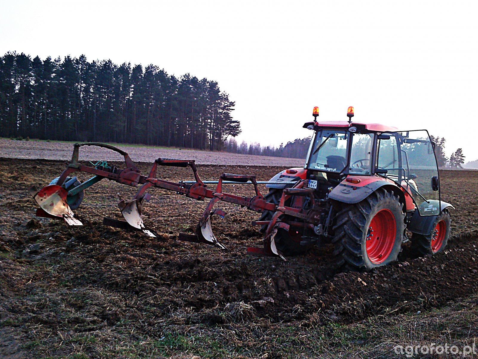

Daje rade i w czterech ;) Prędkość srednia 7km/h, na hektar wyszło 14 litrów, czas około 1h 15 min.
Co widzimy na zdjęciu M9960 + Fraugde?
Ciągnik rolniczy Kubota M9960, część serii M4/M60/M40, charakteryzuje się mocą znamionową 100 KM, co umożliwia efektywną pracę na polu. Jest wyposażony w silnik czterocylindrowy o pojemności 3.8 L, zapewniający wystarczający moment obrotowy do trudnych zadań rolniczych. Skrzynia biegów mechaniczna 12/12 zwiększa precyzję manewrowania. Na zdjęciu ciągnik współpracuje z pługiem Fraugde, co pozwala na skuteczną orkę różnorodnych gleb. Techniczne możliwości ciągnika, takie jak jego udźwig i moc, zapewniają płynność pracy nawet na dużych powierzchniach, co jest kluczowe w intensywnych operacjach polowych.
