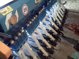

też się pomału rozglądam za jakimś talerzowym . Jaka cena takiego poznaniaka

Piękna maszynka ;) talerzowy to inna jakość siewu. Gratki :)

Inna jakość siewu ale może w zachodnim bo ja nie mogę wyrobić z zmienianiu łożysk na talerzach tak siadają od piachu co się do nich dostaje.... zamiast siać to się człowiek bawi z łożyskami co chwila... Masakra

mam taki sam i więcej razy bym go nie kupił żałuje ze nie dołożyłem pare tyś i poloneza nie kupiłem ... A teraz powody dlaczego , po pierwsze nie idze  ustawić żądanej dawki wysiewu(zazwyczaj wysieje 20 kg więcej  lub niej a zdaża się ze ta wartość jest jeszcze większa próby kręcone robione w polu i na sucho i nie mozna go ustawić . kolega ma taki sam i tez ma takie problemy . po drugie redlice talerzowe do tego siewnika to błąd  jeżeli nie ma kółek kopiujących (nawet nie ma ich w opcji)  chyba ze ktoś ma jednąlita ziemie a u mnie gleby mozaikowate  kawałęk gliny kawałek wręcz piachu ,więc nie musze mówić jakie są wschody roślin . a te talezowe to" wpadają" w ziemie na lżejszych ziemiach .

Z tym ustawianiem muszę przyznać że mam to samo...jak był nowy to było ok ale po posianiu około 500ha sprawa się rypła i teraz sieje jak chce... myślałem nad wymianą skrzynki ale to nie opłacalne i trzeba go całego wymienić na inny

właśnie szukam info na temat ustawienia normy wysiewu, bo mam identyczny siewnik i nie mogę z nim dojść do ładu, próba kręcona niby wychodzi i ma żadaną ilość wysiewy, po czym w polu cyrki wychodzą, ponieważ wysiewa dużo mniej. Czy ktoś rozszyfrował co jest tego przyczyną???

A z jaką prędkością siejesz? Bo ja zauważyłem, że jak się szybciej jeździ to wysiewa mniej ziarna ;/

prędkość ma duże znaczenie, ziarno opada grawitacyjnie, im szybciej jedziesz to ono nie zdaży spaść na ziemie i temu mniej wysiewasz

w rzepaku w tym roku u nas była masakra pod górke wałek wysiewający sie nie kręcił i albo z górki i tak na zmiane .  .  najprawdopodobniej  zawiniły łozyska jednokierunkowe które napędzają ten wałek wysiewający . rozbierałem ta skrzynie w licpu przed zasiewami dzwoniłem na serwis do słupska koleś mi mówił jak sprawdzić te łożyska niby było wszystko ok.  wymieniłem krzywki  bo miały luz co dziwne  te nowe które z fabryki mi przysłali tez miały ,( nawet tek koleś z serwisu mówił ze jego zdaniem nie powinno byc tam luzu i ze mogło to być przyczyną tego złego wysiewu )  zamontowałem krzywki na sztywno złożyłem ucieszony ze będzie ok a tu znowu lipa.wtedy nie było juz czasu na rozbieranie i  zamawianie częsci  i kupiliśmy nową przekładnie za 1250 zł  i jak narazie jest spokój  rzepak do końca wysiało ładnie  pszenice wręcz idealnie i tak samo pszenżyto polecam tez sprawdzić szczeline denek wzornikiem  u mnie tez fabrycznie były różnie ustawione.  .
