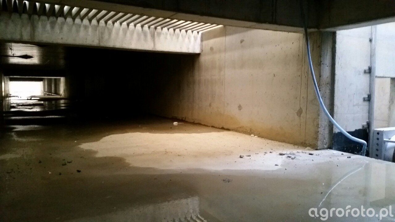

rafal09086 6 Opublikowano 21 Marca 2015 Jak tu jest głęboko? Odnośnik do komentarza https://www.agrofoto.pl/forum/gallery/image/553916-zbiornikkanal-pod-rusztami/#findComment-1684915
Gość konteno Opublikowano 21 Marca 2015 ze 2,5 do 3 metrów ile m3 mają te kanały? tam po prawej str gdzie mieszadło pewnie jeszcze głębiej? po zakończeniu budowy zbierasz trochę deszczówki w kanały aby zagęstniała gnojowica nie stała na dnie ? jaka średnica mieszadła? jakim ciągnikiem mieszasz i czy może na 540E? wytrzymałoby takie mieszadło pracę z wiekszym ciągnikiem ruszającym WOMem 1000obr z niższych obrotów silnika? Odnośnik do komentarza https://www.agrofoto.pl/forum/gallery/image/553916-zbiornikkanal-pod-rusztami/#findComment-1684991
Pawelsne 71 Opublikowano 21 Marca 2015 okolo 2.5. musze policzyc dokladnie i napisze ile m3... tak przed wpuszczeniem krow bedziemy lac wode w kanaly Odnośnik do komentarza https://www.agrofoto.pl/forum/gallery/image/553916-zbiornikkanal-pod-rusztami/#findComment-1684993
Gość konteno Opublikowano 21 Marca 2015 i mniej więcej ile? tak pól metra od podłogi w kanale? Odnośnik do komentarza https://www.agrofoto.pl/forum/gallery/image/553916-zbiornikkanal-pod-rusztami/#findComment-1685010
Pawelsne 71 Opublikowano 21 Marca 2015 tak Odnośnik do komentarza https://www.agrofoto.pl/forum/gallery/image/553916-zbiornikkanal-pod-rusztami/#findComment-1685012
elektro 5 Opublikowano 21 Marca 2015 konteno mieszadło raczej elektryczne widać je po prawej stronie na dole kanału opuszczane na szynach. Jaki duży silnik w mieszadle? Odnośnik do komentarza https://www.agrofoto.pl/forum/gallery/image/553916-zbiornikkanal-pod-rusztami/#findComment-1685416
Pawelsne 71 Opublikowano 21 Marca 2015 15 Odnośnik do komentarza https://www.agrofoto.pl/forum/gallery/image/553916-zbiornikkanal-pod-rusztami/#findComment-1685418
Gość konteno Opublikowano 21 Marca 2015 to jakie obroty ma mieszadło na śmigłach i jaka mają średnicę? Odnośnik do komentarza https://www.agrofoto.pl/forum/gallery/image/553916-zbiornikkanal-pod-rusztami/#findComment-1685441
