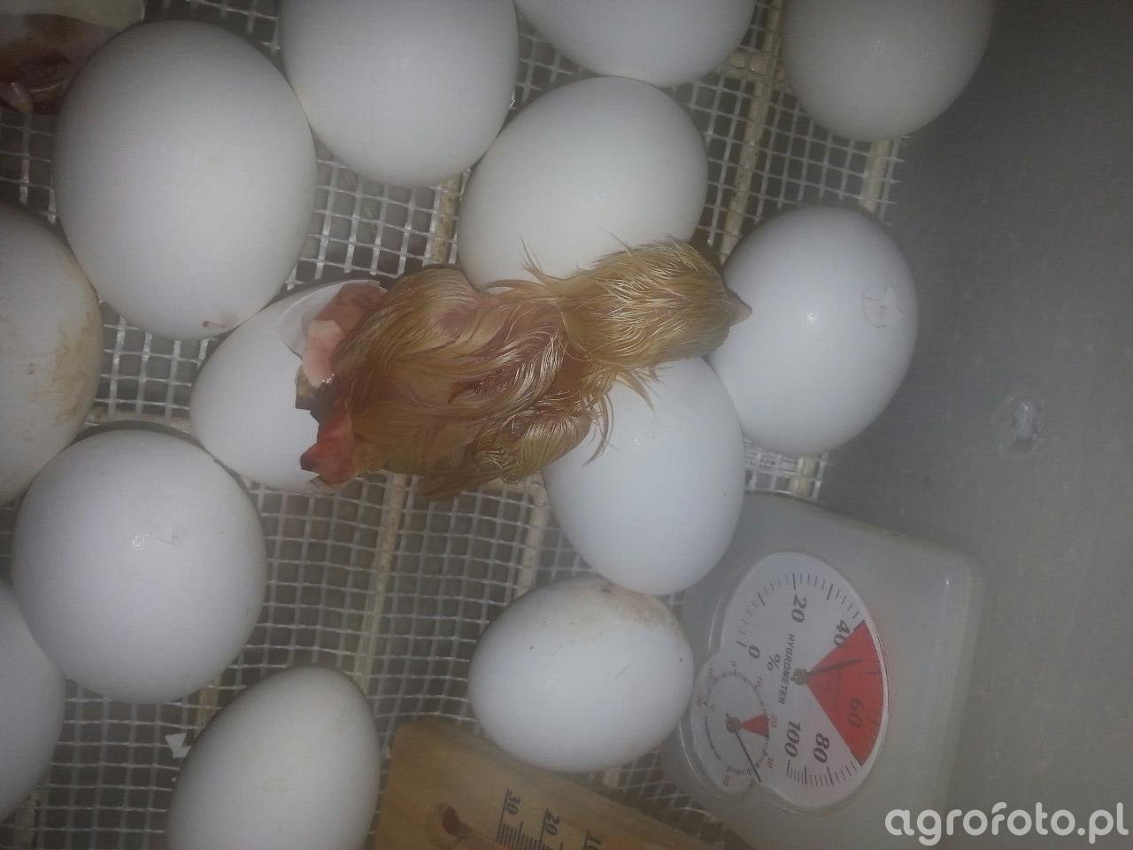

Massey38 18 Opublikowano 18 Marca 2015 można wiedzieć co ile obracasz jaja w inkubatorze ??? Odnośnik do komentarza https://www.agrofoto.pl/forum/gallery/image/553230-inkubator/#findComment-1682714
johnyrs 21 Opublikowano 18 Marca 2015 Jaką masz skuteczność? ja w tym roku pierwszy raz próbowałem i słaby wynik 30%. Nastawiłem drugi raz. A jaka wilgotność? Odnośnik do komentarza https://www.agrofoto.pl/forum/gallery/image/553230-inkubator/#findComment-1682716
robe237 0 Opublikowano 18 Marca 2015 Massey38 jaja obracam trzy razy dziennie, o ściśle określonych godzinach; johnyrs skuteczność w tym roku 86%, wilgotność pierwsze 10 dni i 3 ostatnie 50% pozostała luka 10% Odnośnik do komentarza https://www.agrofoto.pl/forum/gallery/image/553230-inkubator/#findComment-1682722
johnyrs 21 Opublikowano 19 Marca 2015 Tylko 10%, ja cały czas ok 60%, ok 15 szt. były wykształcone kurczaki ale nie dały rady się przebić dlaczego? Odnośnik do komentarza https://www.agrofoto.pl/forum/gallery/image/553230-inkubator/#findComment-1683353
robe237 0 Opublikowano 19 Marca 2015 Jeśli nie dały rady się przebić (a zaczęły się kluć) to najprawdopodobniej miały za niską temperaturę podczas inkubacji Odnośnik do komentarza https://www.agrofoto.pl/forum/gallery/image/553230-inkubator/#findComment-1683408
Massey38 18 Opublikowano 19 Marca 2015 jeszcze jedno pytanie jakie macie grzałki w inkubatorach bo ja na chwile obecna właśnie składam sobie samemu taki inkubator . także dopiero co zaczynam swoją przygodę z inkubacja teroregulator juz jest higrometr jest termometr także oraz wentylatory bazą ma być lodówka . Grzałki myślę zrobić z żarówek np 4x25 wat polecacie czy raczej założyć spiralę ? Odnośnik do komentarza https://www.agrofoto.pl/forum/gallery/image/553230-inkubator/#findComment-1683421
robe237 0 Opublikowano 19 Marca 2015 Ja ze względu na wielkość inkubatora (jest dość mały) wybrałem kabel grzewczy.Jego plusem jest to że szybko oddaje ciepło dlatego nie będzie dużych wahań temperatury; a jaki użyłeś termoregulator ? Odnośnik do komentarza https://www.agrofoto.pl/forum/gallery/image/553230-inkubator/#findComment-1683429
Massey38 18 Opublikowano 19 Marca 2015 ten standardowy z allegro za chyba 68 zł dokładny model to RT-2C Odnośnik do komentarza https://www.agrofoto.pl/forum/gallery/image/553230-inkubator/#findComment-1683456
