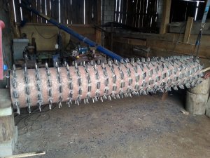

Juz zamontowany:)
sebo1986 229 Opublikowano 12 Marca 2015 Cóż to dużo mówić, dobra robota 5 Odnośnik do komentarza https://www.agrofoto.pl/forum/gallery/image/551971-wal-packera/#findComment-1678480
Bartko154 0 Opublikowano 12 Października 2015 Z czego kolego robiłeś skrobaki ? nie oblepia się wał ? :)Pozdrawiam Odnośnik do komentarza https://www.agrofoto.pl/forum/gallery/image/551971-wal-packera/#findComment-1795418
crvx40 12 Opublikowano 13 Października 2015 Skrobaki robilem ze zwyklego plaskownika ale material za slaby szybko sie wyciera i bede musial zrobic z jakiegos gatunkowego materialu. Jeslki jest mokro to sie klei ale skrobaki zdzieraja ta ziemie i jest ok. Odnośnik do komentarza https://www.agrofoto.pl/forum/gallery/image/551971-wal-packera/#findComment-1795626
wojtal24 5699 Opublikowano 13 Października 2015 skrobaki można kupić w agromie jakieś hartowane Odnośnik do komentarza https://www.agrofoto.pl/forum/gallery/image/551971-wal-packera/#findComment-1795633
crvx40 12 Opublikowano 13 Października 2015 i tak chyba zrobie bedzie najprosciej Odnośnik do komentarza https://www.agrofoto.pl/forum/gallery/image/551971-wal-packera/#findComment-1795635
RobertJzefRadziwiowicz 23 Opublikowano 13 Października 2015 a moze sam hartuj? ja swego czasu robilem tak z noskami ktore wykrajalem i byla bomba. Odnośnik do komentarza https://www.agrofoto.pl/forum/gallery/image/551971-wal-packera/#findComment-1795646
KacperDemczuk 440 Opublikowano 13 Października 2015 jak się sprawuje? Odnośnik do komentarza https://www.agrofoto.pl/forum/gallery/image/551971-wal-packera/#findComment-1795702
crvx40 12 Opublikowano 13 Października 2015 wedlug mnie dobrze rowniejsze wschody niz po strunowym. W jaki sposob hartowac? Odnośnik do komentarza https://www.agrofoto.pl/forum/gallery/image/551971-wal-packera/#findComment-1795891
iron 1041 Opublikowano 13 Października 2015 skrobaki też można z resora zrobić. dobra robota Odnośnik do komentarza https://www.agrofoto.pl/forum/gallery/image/551971-wal-packera/#findComment-1795919
arturooo 127 Opublikowano 11 Stycznia 2016 A zęby z jakiej stali robione? Odnośnik do komentarza https://www.agrofoto.pl/forum/gallery/image/551971-wal-packera/#findComment-1848189
crvx40 12 Opublikowano 25 Stycznia 2016 zeby stal zwykla, ale napawana gora zeba elektroda trudnoscieralna Odnośnik do komentarza https://www.agrofoto.pl/forum/gallery/image/551971-wal-packera/#findComment-1858875
MarcinC360 34 Opublikowano 18 Marca 2017 Jaka jest wysokość zęba? Odnośnik do komentarza https://www.agrofoto.pl/forum/gallery/image/551971-wal-packera/#findComment-2108083
crvx40 12 Opublikowano 18 Marca 2017 wysokość zęba 7 cm Odnośnik do komentarza https://www.agrofoto.pl/forum/gallery/image/551971-wal-packera/#findComment-2108100
MarcinC360 34 Opublikowano 20 Marca 2017 Myślę, że dobra wysokośc, i ne powinny się giąć, max 8cm według mnie. Ja planuje dać 8cm wysokości, rozstaw w rzędzie ząb od zęba 10cm, sam ząb z płaskownika 10mm grubości, a długi 4cm. Może coś podpowiesz? Jak się twój sprawuje? Ja mam rurę 41cm średnicy, rame już mam gotową -wał będzie i do samego ciagnika jak i do glebogryzarki i za kultywator czyli 3 pkt uklad zawieszania. Odnośnik do komentarza https://www.agrofoto.pl/forum/gallery/image/551971-wal-packera/#findComment-2109976
