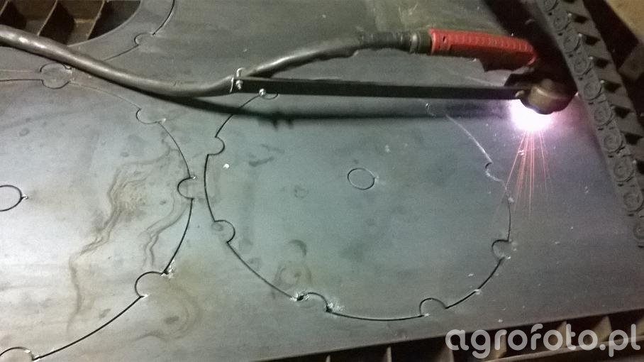

Botannick 25 Opublikowano 8 Marca 2015 chyba odręcznie tego nie wycinałeś ? Odnośnik do komentarza https://www.agrofoto.pl/forum/gallery/image/550940-wycinanie-plazma/#findComment-1675152
andrzej2110 535 Opublikowano 8 Marca 2015 Przecież widać że to stół CNC.... Odnośnik do komentarza https://www.agrofoto.pl/forum/gallery/image/550940-wycinanie-plazma/#findComment-1675162
Botannick 25 Opublikowano 8 Marca 2015 przepraszam ze zapytałem, chyba mam prawo się nie znać i zapytać... Odnośnik do komentarza https://www.agrofoto.pl/forum/gallery/image/550940-wycinanie-plazma/#findComment-1675246
new_profil_luki21 32 Opublikowano 9 Marca 2015 Twój sprzęt? Odnośnik do komentarza https://www.agrofoto.pl/forum/gallery/image/550940-wycinanie-plazma/#findComment-1676468
Marcin124 3 Opublikowano 10 Marca 2015 Tak Odnośnik do komentarza https://www.agrofoto.pl/forum/gallery/image/550940-wycinanie-plazma/#findComment-1676653
RolnikMati 46 Opublikowano 8 Lutego 2016 drogi taki stół? do jakiej grubości blachy wytnie jakościowo i jakiego programu używasz? Odnośnik do komentarza https://www.agrofoto.pl/forum/gallery/image/550940-wycinanie-plazma/#findComment-1869931
Marcin124 3 Opublikowano 9 Lutego 2016 To jest stół własnej roboty za gotowy trzeba od 20 tyś w górę jakościowo plazma niby do 30 powinna dać rade ale powyżej 15 -20 to już gazowo tnę program mach 3 bo linuxa nie byłem w stanie ogarnąć na szybko Odnośnik do komentarza https://www.agrofoto.pl/forum/gallery/image/550940-wycinanie-plazma/#findComment-1870875
RolnikMati 46 Opublikowano 9 Lutego 2016 No to masz głowe jak sam zrobiłeś. W 5 tyś aie miesci? Odnośnik do komentarza https://www.agrofoto.pl/forum/gallery/image/550940-wycinanie-plazma/#findComment-1870954
Marcin124 3 Opublikowano 9 Lutego 2016 5 tyś to sterowanie z silnikami, paskami,zębatkami i programem ledwo się wyrobi źródło się udało w dobrych pieniądzach kupić no i materiał na ramę to chyba najtaniej wyszedł Odnośnik do komentarza https://www.agrofoto.pl/forum/gallery/image/550940-wycinanie-plazma/#findComment-1870968
