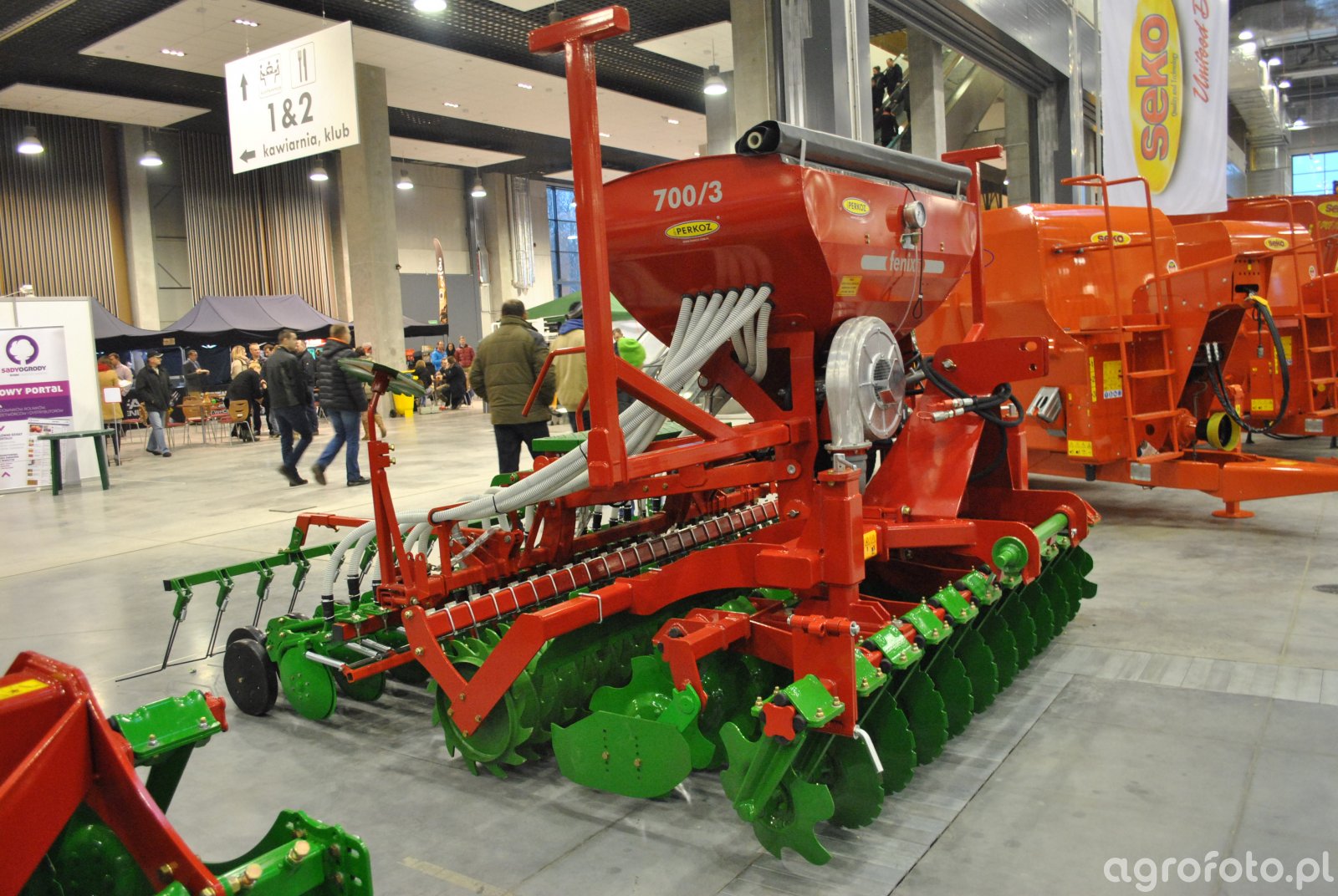

JdCinek 60 Opublikowano 7 Marca 2015 Jakie zapotrzebowaie jest koni na ten sprzet ? Odnośnik do komentarza https://www.agrofoto.pl/forum/gallery/image/550646-agregat/#findComment-1674678
kamil16251290 384 Opublikowano 7 Marca 2015 Z około 110-120KM musi być aby to po orce ciągać. Nazwę zdjęcia można zmienić na Unia Kraj Fenix 700/3 Odnośnik do komentarza https://www.agrofoto.pl/forum/gallery/image/550646-agregat/#findComment-1674694
JdCinek 60 Opublikowano 7 Marca 2015 To jest 3 m szerokości a jest 2.7 m ? Odnośnik do komentarza https://www.agrofoto.pl/forum/gallery/image/550646-agregat/#findComment-1674701
kamil16251290 384 Opublikowano 7 Marca 2015 A po co komu by był potrzebny o szerokości 2,7m jak ta szerokość tylko od starych Poznaniaków powstała w siewnikach. Odnośnik do komentarza https://www.agrofoto.pl/forum/gallery/image/550646-agregat/#findComment-1674713
JdCinek 60 Opublikowano 8 Marca 2015 Mam John Deere-a 80 km i potrzebuje taki agregat ale 3 metrowego nie ściągnie . Odnośnik do komentarza https://www.agrofoto.pl/forum/gallery/image/550646-agregat/#findComment-1675007
kamil16251290 384 Opublikowano 8 Marca 2015 No to już 2,5m byłby lepszą alternatywą bo pasuję praktycznie pod ścieżki co 12m a i na 15m też da się zrobić. Ale 2,5m nie robią. W sumie uważam że przy tej szerokości siewnik pneumatyczny to tylko zbędny bajer. Odnośnik do komentarza https://www.agrofoto.pl/forum/gallery/image/550646-agregat/#findComment-1675010
AgroTeam griga 1371 Opublikowano 8 Marca 2015 Siewnik pneumatyczny to ogólnie tylko bajer. Mechaniczny ma dużo lepszy rozkład nasion w rzędzie. Plusem pneumatycznego może być jego masa jak i to że ma centralną skrzynię (łatwiej ładować i wszystko wysieje) Odnośnik do komentarza https://www.agrofoto.pl/forum/gallery/image/550646-agregat/#findComment-1675014
robson1028 70 Opublikowano 8 Marca 2015 Po czym wnioskujesz, że siewnik mechaniczny lepiej układa rośliny w rzędzie? Odnośnik do komentarza https://www.agrofoto.pl/forum/gallery/image/550646-agregat/#findComment-1675041
