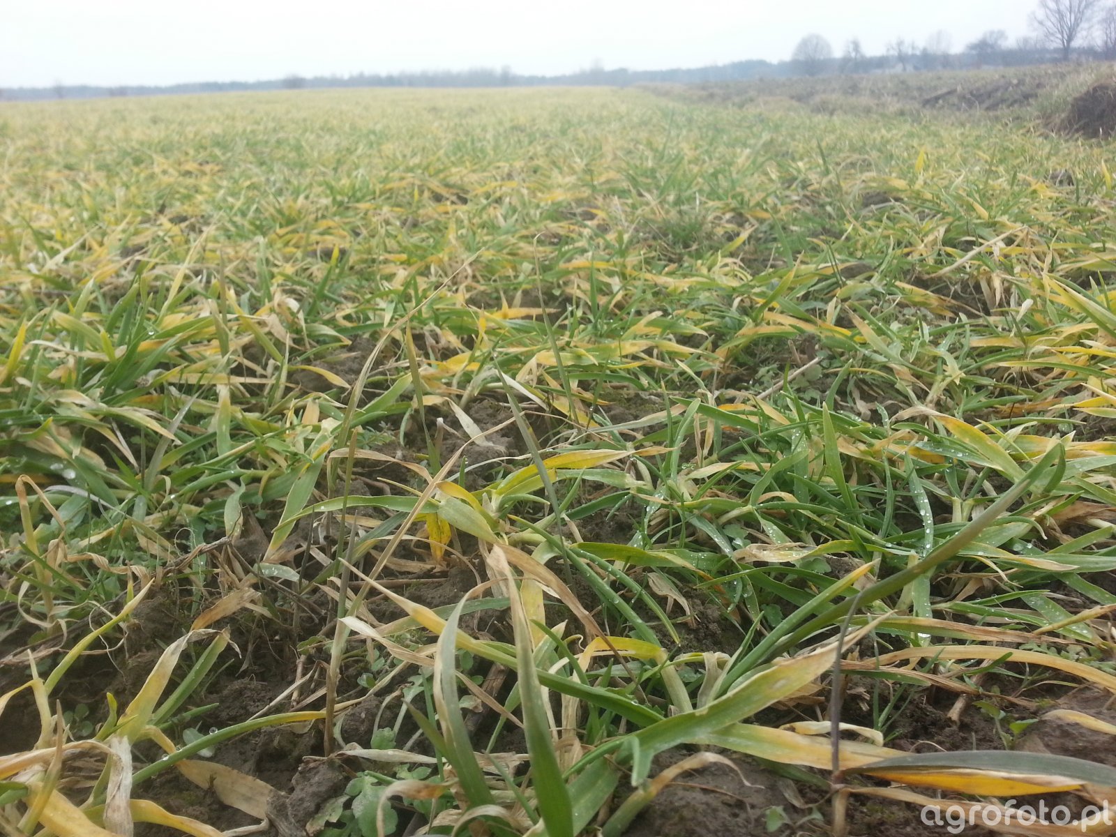

damianus2222 119 Opublikowano 5 Marca 2015 nie pryskany na zime??? u mnie z nawozami to jeszcze troche nie jest za pozno:) moze po 10 jakos Odnośnik do komentarza https://www.agrofoto.pl/forum/gallery/image/550449-jeczmien-ozimy/#findComment-1673409
michal1014 246 Opublikowano 5 Marca 2015 Ja na ozime już posiane azoty. Na jęczmień dałem 200kg saletry 34.5% i 100kg NPK+S+Mg. Po żniwach poszło 20000l/ha gnojówki. Jesienią miałem mszyce w małym stopniu i kupiłem Bi58 ale było potem zimniej i go nie stosowałem więc dam go wiosną. Na chwasty dam chwastox Extra 300SL 3.5l, na miotłę pójdzie Axial 50EC 0.9l/ha, na grzyba 1 zabieg Tilt turbo 575EC 1l/ha, na grzyba 2 zabieg Artea 330EC 0.5l/ha. Dokarmienie dolistne: Jeszcze na ruszenie dam Kristalon brązowy NPK+MgO+Micro 3+11+38+4+micro, na strzelanie dam mocznik+siarczan magnezu+NPK, na wytwarzanie kłosa dam Kristalon żółty NPK+Micro 13+40+13+micro i do tego mocznik i siarczan magnezu. Na usztywnienie jeszcze nie wiem co by mu dać i kiedy ponieważ jeszcze nigdy nic nie skracałem. W zeszłym roku żyto ustało przy 6.5t/ha a jęczmień nie wiem? Odnośnik do komentarza https://www.agrofoto.pl/forum/gallery/image/550449-jeczmien-ozimy/#findComment-1673490
dawid1242 29 Opublikowano 5 Marca 2015 damianus2222# pryskany nie był trzeba go teraz prysnąć. U mnie jeszcze mokro ale myśle ze w nastepnym tygodniu da sie rade michal1014 # sprawdzony przepis ?? stosowałeś juz takie dawki wczesniej ? Odnośnik do komentarza https://www.agrofoto.pl/forum/gallery/image/550449-jeczmien-ozimy/#findComment-1673605
piotrekzajaczkowski 21 Opublikowano 6 Marca 2015 michal nie za duża ta dawka Axialu? Ja tą dawką pryskam ponad 3ha. Odnośnik do komentarza https://www.agrofoto.pl/forum/gallery/image/550449-jeczmien-ozimy/#findComment-1673617
Gość Profil usunięty Opublikowano 6 Marca 2015 Chyba chodziło mu o nowy axial 50 EC w takiej dawce Odnośnik do komentarza https://www.agrofoto.pl/forum/gallery/image/550449-jeczmien-ozimy/#findComment-1673637
michal1014 246 Opublikowano 6 Marca 2015 Według mnie dawka prawidłowa --------- >>>>>> http://www3.syngenta.com/country/pl/pl/produty/scp/herbicydy/Documents/axial_50_ec-etykieta-rejestracyjna.pdf Odnośnik do komentarza https://www.agrofoto.pl/forum/gallery/image/550449-jeczmien-ozimy/#findComment-1673715
Gość Profil usunięty Opublikowano 6 Marca 2015 prawidłowa Axial nowy czyli 50 ec dawka 0,6 - 0,9 Axial stary czyli 100 ec dawka 0,3-0,45 nie wiem co chcesz zwalczań ale jak nie ma w polu tragedii to spokojnie wystarczy 0,6 nowego Axialu Odnośnik do komentarza https://www.agrofoto.pl/forum/gallery/image/550449-jeczmien-ozimy/#findComment-1673722
michal1014 246 Opublikowano 6 Marca 2015 Axial będę stosował na miotłę zbożową w jęczmieniu oz. oraz na owies głuchy w jęczmieniu jar. Przeważnie stosuję te wyższe dawki aby mieć pewność Chwastox extra też stosuję najwyższą dawkę w owsie 3l/ha, w jęczmieniu jar. jęczmieniu oz. i życie 3.5l/ha Odnośnik do komentarza https://www.agrofoto.pl/forum/gallery/image/550449-jeczmien-ozimy/#findComment-1673808
marian20 29 Opublikowano 16 Marca 2015 Ja na ozime już posiane azoty. Na jęczmień dałem 200kg saletry 34.5% i 100kg NPK+S+Mg. Po żniwach poszło 20000l/ha gnojówki. Jesienią miałem mszyce w małym stopniu i kupiłem Bi58 ale było potem zimniej i go nie stosowałem więc dam go wiosną. Na chwasty dam chwastox Extra 300SL 3.5l, na miotłę pójdzie Axial 50EC 0.9l/ha, na grzyba 1 zabieg Tilt turbo 575EC 1l/ha, na grzyba 2 zabieg Artea 330EC 0.5l/ha. Dokarmienie dolistne: Jeszcze na ruszenie dam Kristalon brązowy NPK+MgO+Micro 3+11+38+4+micro, na strzelanie dam mocznik+siarczan magnezu+NPK, na wytwarzanie kłosa dam Kristalon żółty NPK+Micro 13+40+13+micro i do tego mocznik i siarczan magnezu. Na usztywnienie jeszcze nie wiem co by mu dać i kiedy ponieważ jeszcze nigdy nic nie skracałem. W zeszłym roku żyto ustało przy 6.5t/ha a jęczmień nie wiem? Kolego a na jaki plon nawozisz? Bo widzę nakłady ( finansowe) duże. Jeśli żyto uprawiałeś w ubiegłym roku na tej samej zasadzie to przy cenie nawet 500 zł i 6,5 tony to praktycznie tylko dotacja Ci została z ha. Tak na szybko licząc Odnośnik do komentarza https://www.agrofoto.pl/forum/gallery/image/550449-jeczmien-ozimy/#findComment-1681508
