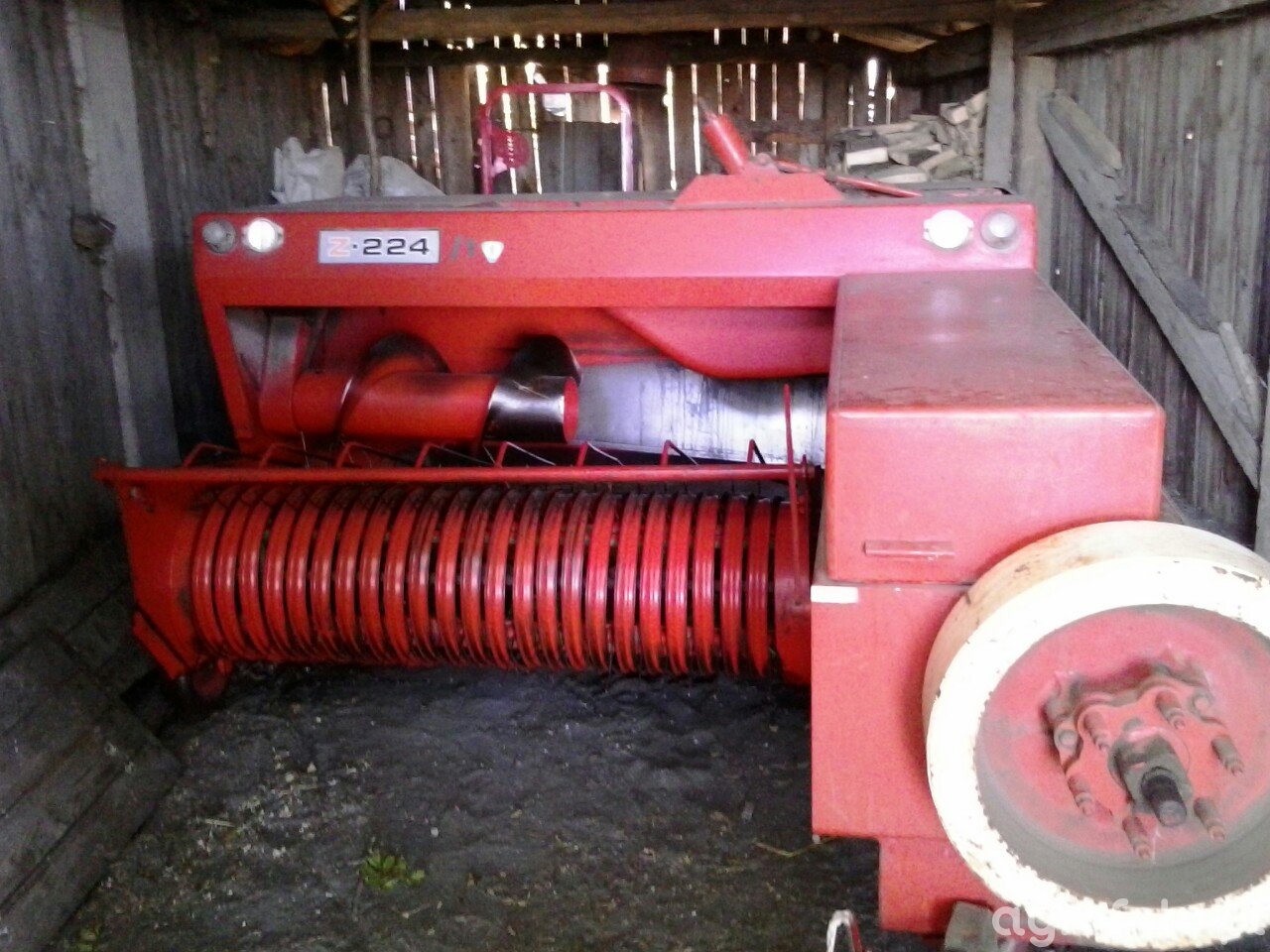

kitowiak 545 Opublikowano 3 Marca 2015 Który rocznik ? masz ją od nowości ? 5 Odnośnik do komentarza https://www.agrofoto.pl/forum/gallery/image/550007-sipma-z-2241/#findComment-1671751
Rolnik5859 0 Opublikowano 3 Marca 2015 niewiem który rocznik na tabliczce nie widać w sierpniu kupiona 2014 r Odnośnik do komentarza https://www.agrofoto.pl/forum/gallery/image/550007-sipma-z-2241/#findComment-1671794
Gość Opublikowano 3 Marca 2015 Na moje oko to 88 . B) Odnośnik do komentarza https://www.agrofoto.pl/forum/gallery/image/550007-sipma-z-2241/#findComment-1671842
Rolnik5859 0 Opublikowano 3 Marca 2015 pewnie tak by było Odnośnik do komentarza https://www.agrofoto.pl/forum/gallery/image/550007-sipma-z-2241/#findComment-1671851
pawlus224 2674 Opublikowano 3 Marca 2015 88 lub 89 Odnośnik do komentarza https://www.agrofoto.pl/forum/gallery/image/550007-sipma-z-2241/#findComment-1672052
Rolnik5859 0 Opublikowano 4 Marca 2015 jeszcze na oryginalnych igłach Odnośnik do komentarza https://www.agrofoto.pl/forum/gallery/image/550007-sipma-z-2241/#findComment-1672178
Rolnik2517 387 Opublikowano 6 Kwietnia 2015 jak chcesz dowiedzieć się który rok to sprawdz tabliczke na skrzyni przekładniowej ja kupiłem swoją i nie mam tabliczki zerwali ją specjalnie i moja właśnie jest taka sama jak twoja moja to rocznik 1988 sam się zdziwiłem że kupiłem taką starą prasę Odnośnik do komentarza https://www.agrofoto.pl/forum/gallery/image/550007-sipma-z-2241/#findComment-1696726
pawlus224 2674 Opublikowano 6 Kwietnia 2015 Z tabliczką z przekładni może być rok różnicy starsza albo młodsza od całej prasy , ale zawsze to już blisko prawdy . Roczniki 1988-1991 są bardzo zróżnicowane jeśli chodzi o szczegóły bo np. zdarzają się z 88 roku ze światłami a z 91 bez nich a tylko z pozostawionym miejscem Ale to zawsze daje jakiś przybliżony rocznik i nie daje się oszukać ten kto tyle o ile interesuje się tym modelem , a zdarza się że prasę z 81 roku ktoś "podpicuje" zakładając światła i naklejając naklejki i wciska kit w ogłoszeniu że to rok 92 - to już jest przesada takie oszustwo Odnośnik do komentarza https://www.agrofoto.pl/forum/gallery/image/550007-sipma-z-2241/#findComment-1697040
Rolnik2517 387 Opublikowano 7 Kwietnia 2015 ja mam te światła jak u ciebie i jest cała w orginale ale przydało by się malowanie różnic konstrukcyjnych nie ma tylko detale tak jak napisałesz tylko żółte nie miały przeciwagi u mnie po kupnie to sprzęgło wariowało ale jakosz sobie poradziliszmy sobie z tym Odnośnik do komentarza https://www.agrofoto.pl/forum/gallery/image/550007-sipma-z-2241/#findComment-1697174
Gość Opublikowano 7 Kwietnia 2015 ja mam te światła jak u ciebie i jest cała w orginale ale przydało by się malowanie różnic konstrukcyjnych nie ma tylko detale tak jak napisałesz tylko żółte nie miały przeciwagi u mnie po kupnie to sprzęgło wariowało ale jakosz sobie poradziliszmy sobie z tym Pewnie odczyniłeś uroki i jak ręką odjął B) Odnośnik do komentarza https://www.agrofoto.pl/forum/gallery/image/550007-sipma-z-2241/#findComment-1697177
Rolnik2517 387 Opublikowano 7 Kwietnia 2015 a ten swoje tam sobie żartowałem daj spokója sprzęgło wymieniłem tarczki ale nie mogłem skręcić jest tam bodajże klucz 52dopiero pożyczyłem i skręciliszmy Odnośnik do komentarza https://www.agrofoto.pl/forum/gallery/image/550007-sipma-z-2241/#findComment-1697203
pawlus224 2674 Opublikowano 7 Kwietnia 2015 Też to rozbierałem i wymieniałem łożysko stożkowe , to pierwsze na wejściu do skrzyni , Ja radziłem sobie młotkiem i podbijakiem/przecinakiem z tą nakrętką Na 5 pras które mieliśmy tylko w jednej robiłem coś przy skrzyni a tak to można powiedzieć bezawaryjna jest . Tak masz rację w żółtych fabrycznie nie było , jedynie jak ktoś dokupił . A jeśli nawet ktoś przemalował prasę , to łatwo poznać czy przeciwwaga fabryczna czy dostawiana (jak zaczeli montować fabrycznie to wzmocnienie- łukos z płaskownika był krótszy , a wcześniej był dłuższy i bez wycięcia jego kawałka nie dało się założyć przeciwwagi . @rolnik 2517 - wstaw zdjęcia swojej Odnośnik do komentarza https://www.agrofoto.pl/forum/gallery/image/550007-sipma-z-2241/#findComment-1697221
Rolnik2517 387 Opublikowano 7 Kwietnia 2015 w maju wstawie bo stoji w stodole ale zobacze może się uda z tego co pamiętam bo to było dawno ja zdejmowałem te koło a tokarz wtoczył tulejke Odnośnik do komentarza https://www.agrofoto.pl/forum/gallery/image/550007-sipma-z-2241/#findComment-1697230
