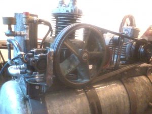

Gość Opublikowano 1 Marca 2015 Jak sprawdza się smarowanie? Z jakiego samochodu pompa? Odnośnik do komentarza https://www.agrofoto.pl/forum/gallery/image/549590-wanhs-17/#findComment-1669844
Sadek 1521 Opublikowano 1 Marca 2015 Pompa prawdopodobnie z Forda, uważam że będzie dobrze ciśnienie 1,5 bara uważam że w zupełności wystarczy. Odnośnik do komentarza https://www.agrofoto.pl/forum/gallery/image/549590-wanhs-17/#findComment-1669847
Gość mirek37 Opublikowano 1 Marca 2015 5 za robotę, myślałem że ta sprężarka ma smarowanie rozbryzgowe Odnośnik do komentarza https://www.agrofoto.pl/forum/gallery/image/549590-wanhs-17/#findComment-1670054
asasinator666 109 Opublikowano 1 Marca 2015 Widać, że kilka ładnych godzin pracy to kosztowało. Próba była? Odnośnik do komentarza https://www.agrofoto.pl/forum/gallery/image/549590-wanhs-17/#findComment-1670484
Sadek 1521 Opublikowano 1 Marca 2015 Godzin troszkę było, bo robione wolnymi chwilami dużo czasu na przemyślenia/rozwiązania, próba była ale wstępna (z obliczeń jak i pomiarów powinniśmy osiągnąć do 0,7 m3/min). Dziś po testach, przy 6 barach osiągnęliśmy założoną wydajność (tylko był plan aby ta wydajność była przy 8 barach ale się nie udało). 5 za robotę, myślałem że ta sprężarka ma smarowanie rozbryzgowe Tak WAN ma rozbryzgowe ale za nim widoczny jest HS-17 który wymaga smarowania ciśnieniowego. Odnośnik do komentarza https://www.agrofoto.pl/forum/gallery/image/549590-wanhs-17/#findComment-1670543
SipmaZ224 81 Opublikowano 3 Marca 2015 Trochę wiatru będzie Kolego sam buduje sprężarkę ale na dwóch HS17. Powiedz mi jakim paskiem napędzasz tą HSkę jakie ma obroty silnik, a jakie sprężarka Ile KW ma silnik? Dzięki Odnośnik do komentarza https://www.agrofoto.pl/forum/gallery/image/549590-wanhs-17/#findComment-1671762
Sadek 1521 Opublikowano 3 Marca 2015 Paski 10 * 1550, obroty silnika to 1450 obr/min , 5,5 kW (zdjęcie w galerii) zaś obroty sprężarki to 1960 obr/min (teoretycznie). A Ty jakie zamierzasz dać obroty sprężarki? Odnośnik do komentarza https://www.agrofoto.pl/forum/gallery/image/549590-wanhs-17/#findComment-1671886
Gość Profil usunięty Opublikowano 3 Marca 2015 Dlaczego sprężarki mocowane są z pomocą tych dziwnych opasek? Nie chciałeś niszczyć zbiornika? Odnośnik do komentarza https://www.agrofoto.pl/forum/gallery/image/549590-wanhs-17/#findComment-1671944
Sadek 1521 Opublikowano 3 Marca 2015 Może nie tak że nie chciałem niszczyć zbiornika, chciałem go po prostu wzmocnić. Odnośnik do komentarza https://www.agrofoto.pl/forum/gallery/image/549590-wanhs-17/#findComment-1671957
SipmaZ224 81 Opublikowano 9 Marca 2015 Ja mam silnik 4kW, a obroty na początek to jakieś 1600obr/min. Ale w planie jest podniesienie ich na jakieś 2500obr/min ale to dopiero wtedy jak sprężarki się dotrą (ciekawe co na to silnik). A czy mógłbyś zrobić próbę i sprawdzić czy sprężarkę pociągnie tylko jeden pasek? Odnośnik do komentarza https://www.agrofoto.pl/forum/gallery/image/549590-wanhs-17/#findComment-1676385
Sadek 1521 Opublikowano 9 Marca 2015 A jak robisz smarowanie? W wolnej chwili postaram się sprawdzić. Odnośnik do komentarza https://www.agrofoto.pl/forum/gallery/image/549590-wanhs-17/#findComment-1676508
SipmaZ224 81 Opublikowano 10 Marca 2015 Planuje dać jakąś pompę od wspomagania. Czy układ taki jak u Ciebie, pompa-zbiornik-sprężarka na jednym poziomie się sprawdził? Odnośnik do komentarza https://www.agrofoto.pl/forum/gallery/image/549590-wanhs-17/#findComment-1676747
Sadek 1521 Opublikowano 10 Marca 2015 W moim przypadku się sprawdził, pompa od wspomagania ma obroty ok. 300 obr/min i olej do niej napływa bo sama przy tych obrotach nie jest w stanie zassać. Odnośnik do komentarza https://www.agrofoto.pl/forum/gallery/image/549590-wanhs-17/#findComment-1676961
