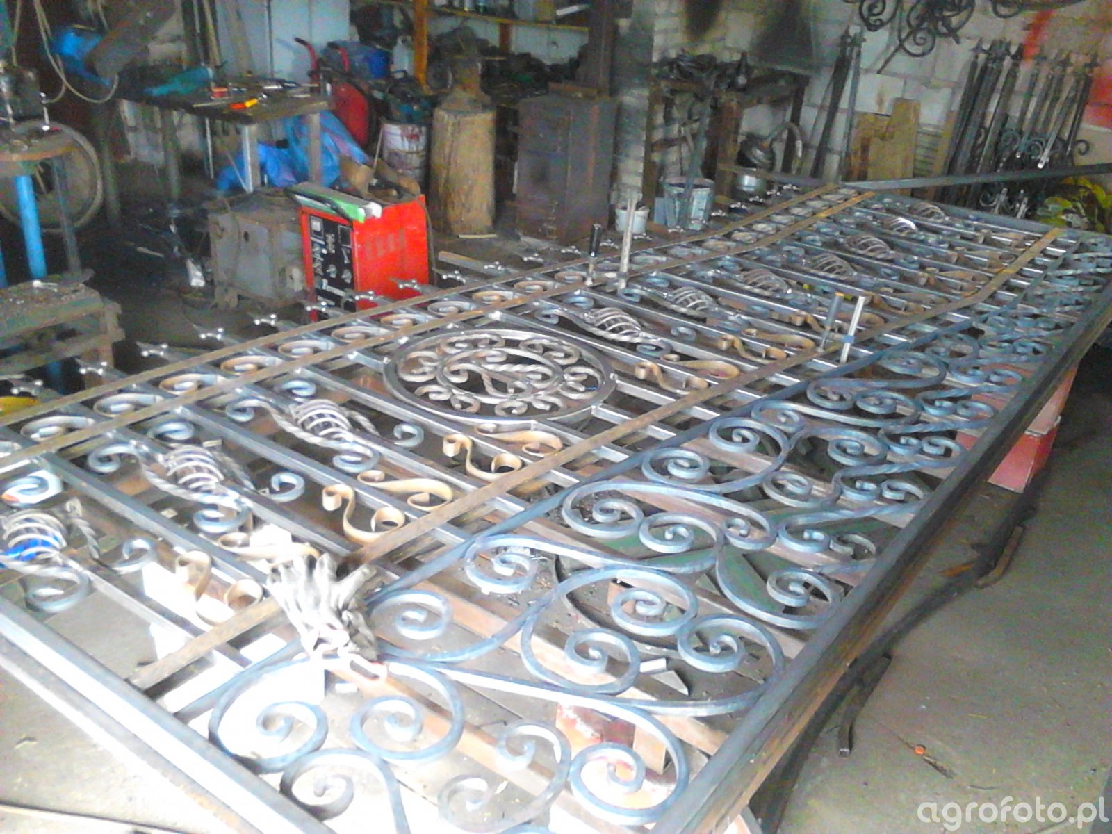

Mateusz19980916 305 Opublikowano 28 Lutego 2015 Ładna i dokładna robota 5 Odnośnik do komentarza https://www.agrofoto.pl/forum/gallery/image/549378-brama/#findComment-1669383
Sadek 1517 Opublikowano 28 Lutego 2015 Pręt zawijany samemu? Odnośnik do komentarza https://www.agrofoto.pl/forum/gallery/image/549378-brama/#findComment-1669558
marcus1998 56 Opublikowano 28 Lutego 2015 Zakupione gotowe jedynie koszyczki, groty i plaskowniki walcowane. Reszta to własnoręczna robota. Odnośnik do komentarza https://www.agrofoto.pl/forum/gallery/image/549378-brama/#findComment-1669586
Sadek 1517 Opublikowano 1 Marca 2015 To jednak dobrze podejrzewałem że "eski" to własna robota. Wrzuć zdjęcie na czym wywijaliście "eski"? Odnośnik do komentarza https://www.agrofoto.pl/forum/gallery/image/549378-brama/#findComment-1669822
marcus1998 56 Opublikowano 1 Marca 2015 Tu masz: http://allegro.pl/kowalstwo-gietarka-do-produkcji-bram-balustrad-i5023921572.html# Odnośnik do komentarza https://www.agrofoto.pl/forum/gallery/image/549378-brama/#findComment-1669911
Arturo0988 1 Opublikowano 1 Marca 2015 Piękna robota, proponuje ocynkować żeby rdza w zakamarkach sie nie pojawiła, ja swój plot też tak zabezpieczyłem. Odnośnik do komentarza https://www.agrofoto.pl/forum/gallery/image/549378-brama/#findComment-1669913
Sadek 1517 Opublikowano 1 Marca 2015 Mam gdzieś szkice na "kamienie" do podobnej wyginarki. Odnośnik do komentarza https://www.agrofoto.pl/forum/gallery/image/549378-brama/#findComment-1669945
marcus1998 56 Opublikowano 1 Marca 2015 Cynkowanie jest w planie. Od razu przygotowujemy pod ocynk, wiercimy dziury. Odnośnik do komentarza https://www.agrofoto.pl/forum/gallery/image/549378-brama/#findComment-1669974
danielhaker 8044 Opublikowano 2 Marca 2015 Ile teraz biorą za cynkowanie? 3 lata temu jak swoje przęsła, bramę i balustrady cynkowałem to 1,90zł Odnośnik do komentarza https://www.agrofoto.pl/forum/gallery/image/549378-brama/#findComment-1670821
marcus1998 56 Opublikowano 2 Marca 2015 Pytaliśmy z rok temu to 2zl netto chcieli w cyknomecie, ale przy większej ilości można sporo wytargować. Odnośnik do komentarza https://www.agrofoto.pl/forum/gallery/image/549378-brama/#findComment-1671011
simson2812 424 Opublikowano 2 Marca 2015 Ja też swój płot cynkowałem ale robiłem prostszy wzór i z profila żeby było lekkie a płotu mam naprawde kilka ładnych metrów Odnośnik do komentarza https://www.agrofoto.pl/forum/gallery/image/549378-brama/#findComment-1671344
marcus1998 56 Opublikowano 3 Marca 2015 U nas też ładnych parę metrów go będzie, coś ponad 70m. Waga wszystkich przęseł wraz z bramą i furtką powinna zamknąć się w 3t Odnośnik do komentarza https://www.agrofoto.pl/forum/gallery/image/549378-brama/#findComment-1671506
