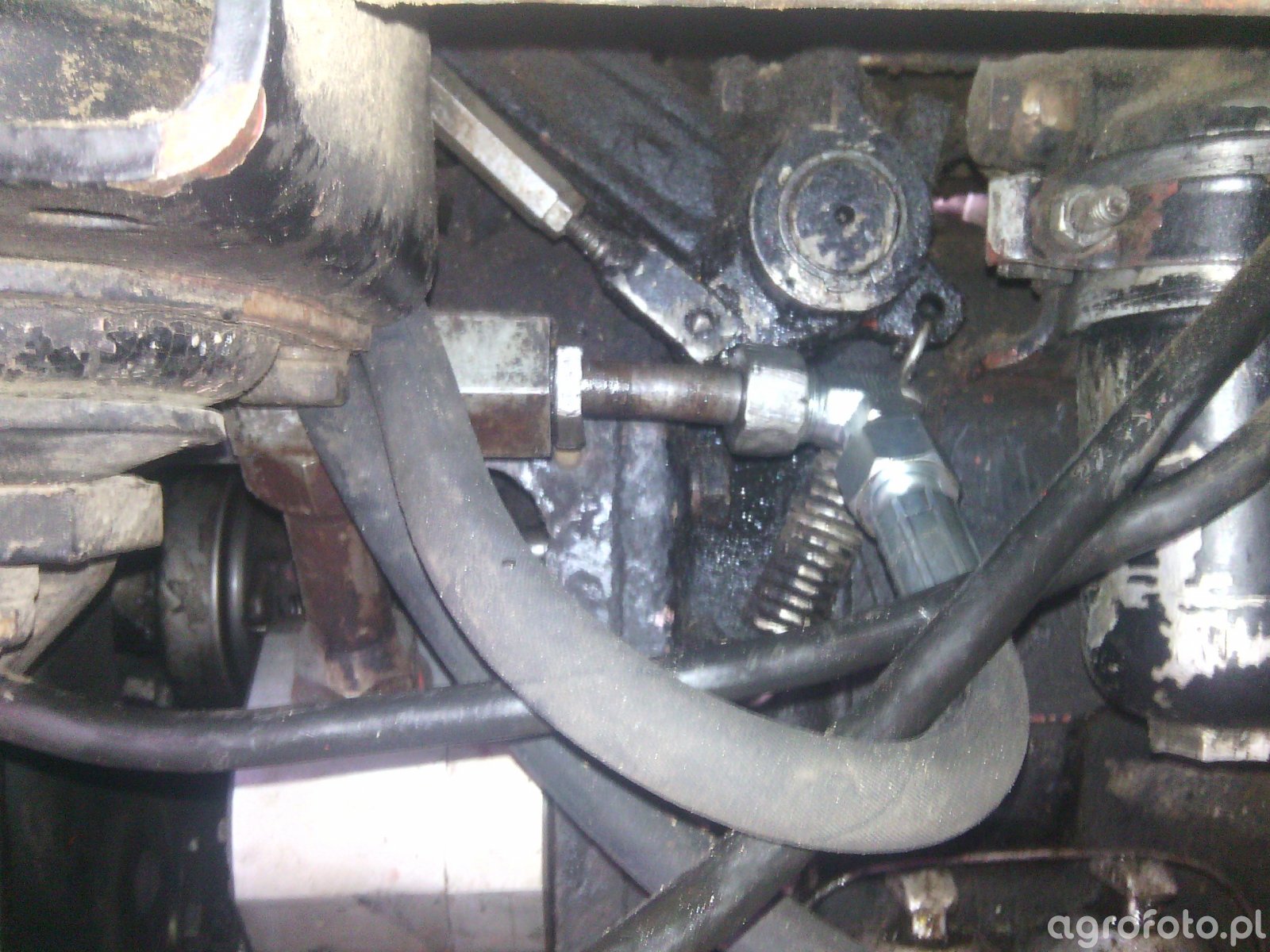

zetor14 35 Opublikowano 22 Lutego 2015 Skąd wyciągnąłeś zasilanie? Dodatkowa pompa? Odnośnik do komentarza https://www.agrofoto.pl/forum/gallery/image/548444-zasilenie-rozdzielacza-ursus-c-385/#findComment-1665395

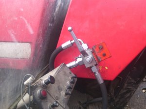

Gość Profil usunięty Opublikowano 22 Lutego 2015 pompa ta co była, tylko idzie od niej do zaworu który rozdziela czy ma iść na tura czy na podnośnik Odnośnik do komentarza https://www.agrofoto.pl/forum/gallery/image/548444-zasilenie-rozdzielacza-ursus-c-385/#findComment-1665410
zetor14 35 Opublikowano 22 Lutego 2015 tzn od wyjścia pompy przeprowadziłeś do zaworu? a nie dało rady założyć jakiegoś trójnika żeby mieć zasilanie i na to i na to? Też muszę założyć rozdzielacz i właśnie zastanawiam się skąd wyprowadzić zasilanie. Odnośnik do komentarza https://www.agrofoto.pl/forum/gallery/image/548444-zasilenie-rozdzielacza-ursus-c-385/#findComment-1665428
Gość Profil usunięty Opublikowano 22 Lutego 2015 tak, trójnika nie da rady bo jak bedziesz chciał używać tura to olej wróci przelewem w podnośniku a jak bedziesz chciał użyc hydrauliki z tyłu to olej wróci powrotem przez rozdzielacz tura. bez tez zaworu nie wytworzysz ciśnienia w obwodzie Odnośnik do komentarza https://www.agrofoto.pl/forum/gallery/image/548444-zasilenie-rozdzielacza-ursus-c-385/#findComment-1665442
zetor14 35 Opublikowano 22 Lutego 2015 Tzn ja chce założyć dodatkową parę hydrauliki z tyłu. Ogólnie podnośnika nie rozbierałem i nie wiem jak to wygląda tam w środku ale myślałem żeby od zasilania rozdzielacza tej jednej sekcji przy podnośniku założyć jakiś trójnik i z niego poprowadzić do rozdzielacza zewnętrznego. Zadziała taka kombinacja? Odnośnik do komentarza https://www.agrofoto.pl/forum/gallery/image/548444-zasilenie-rozdzielacza-ursus-c-385/#findComment-1665446
Gość Profil usunięty Opublikowano 22 Lutego 2015 nie wiem, musiałbyś zapytać kogoś kto robił coś takiego lub dobrze zna temat hydrauliki w ursusie Odnośnik do komentarza https://www.agrofoto.pl/forum/gallery/image/548444-zasilenie-rozdzielacza-ursus-c-385/#findComment-1665454
Sadek 1379 Opublikowano 22 Lutego 2015 Tzn ja chce założyć dodatkową parę hydrauliki z tyłu. Ogólnie podnośnika nie rozbierałem i nie wiem jak to wygląda tam w środku ale myślałem żeby od zasilania rozdzielacza tej jednej sekcji przy podnośniku założyć jakiś trójnik i z niego poprowadzić do rozdzielacza zewnętrznego. Zadziała taka kombinacja? Jak piszą poprzednicy nie zadziała. Odnośnik do komentarza https://www.agrofoto.pl/forum/gallery/image/548444-zasilenie-rozdzielacza-ursus-c-385/#findComment-1665543
