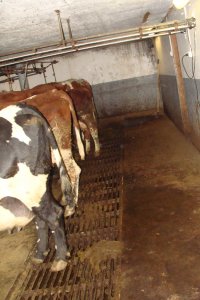

radekz200 10391 Opublikowano 15 Grudnia 2015 Z czego wykonane ruszta? Odnośnik do komentarza https://www.agrofoto.pl/forum/gallery/image/548326-obora/#findComment-1829658
nikolas29 503 Opublikowano 15 Grudnia 2015 jak sie sprawdza ten system rusztowy..krowy nie kuleja zapalen nie ma? Odnośnik do komentarza https://www.agrofoto.pl/forum/gallery/image/548326-obora/#findComment-1829784
pat11d 74 Opublikowano 15 Grudnia 2015 i nikt mi nie powie, ze co słoma to słoma Odnośnik do komentarza https://www.agrofoto.pl/forum/gallery/image/548326-obora/#findComment-1829836
pawelmf 318 Opublikowano 15 Grudnia 2015 to jest w Norwegii. Odnośnik do komentarza https://www.agrofoto.pl/forum/gallery/image/548326-obora/#findComment-1829853
Wojnoch 37 Opublikowano 15 Grudnia 2015 właśnie jak to jest ?Czy drugi raz pobudowalbys w systemie bezsciolkowym ?jakie są tego plusy i minusy ? Odnośnik do komentarza https://www.agrofoto.pl/forum/gallery/image/548326-obora/#findComment-1829880
ROBJOB 10 Opublikowano 20 Grudnia 2015 tak to jest w Norwegii, czy słoma jest lepsza raczej nie. Ruszta sa żeliwne a problemow z zapaleniami nie mamy możne dlatego ze nie jest to głęboki kanał i dopiero maszyna sunie wszystko do dziur. Jak dla mnie najlepszym rozwiązaniem sa ruszta pod warunkiem ze kanal bedzie płytki a obornik bedzie przesuwany do zbiornika Odnośnik do komentarza https://www.agrofoto.pl/forum/gallery/image/548326-obora/#findComment-1832637
Gość konteno Opublikowano 15 Maja 2017 ... Jak dla mnie najlepszym rozwiązaniem sa ruszta pod warunkiem ze kanal bedzie płytki a obornik bedzie przesuwany do zbiornika czyli jaki mechanizm byłby do tego dobry ? zwykłe zgarniacze jak tu [galleryimg=394835] ? Odnośnik do komentarza https://www.agrofoto.pl/forum/gallery/image/548326-obora/#findComment-2143518
