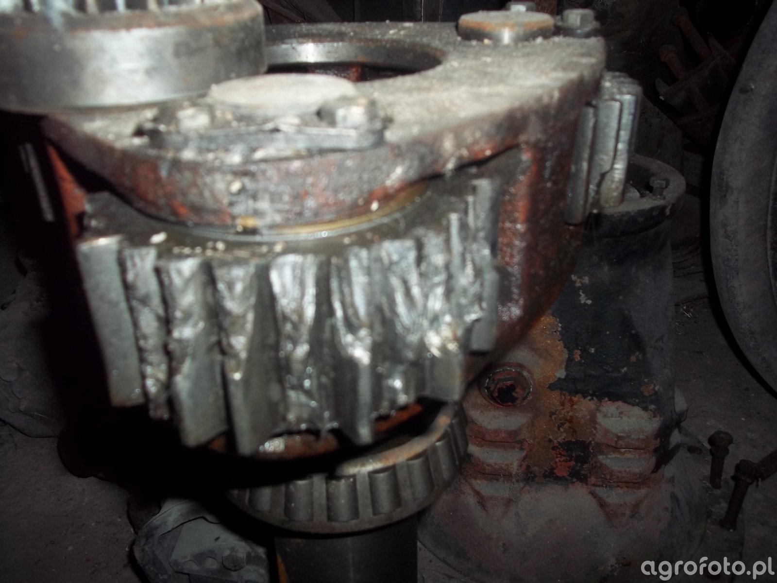

...wyrwane zęby w zwolnicy ursus 902 trochę dostały
AndrzejMikulewicz 306 Opublikowano 14 Lutego 2015 uhuuhu jak do tego doszło, że aż tak się zerwały. Odnośnik do komentarza https://www.agrofoto.pl/forum/gallery/image/547024-ursus-902-kosz-satelit/#findComment-1659351
zeti60 4 Opublikowano 14 Lutego 2015 Pewnie coś wpadło pomiędzy tryby? :huh: Odnośnik do komentarza https://www.agrofoto.pl/forum/gallery/image/547024-ursus-902-kosz-satelit/#findComment-1659370
zetor6045 31 Opublikowano 14 Lutego 2015 Haha wujo robil agregatem na wiosne zblokowalo mu prawe kolo ale myslal ze to hamulec trzyma .... cofnal do tyłu dwojka i rura do przodu i poszlo w zniwa zrobilo mu to drugi raz ale juz nie dalo rady podłożylismy pod kolo starą odkładnie lańcuch przykrecilem do ramy przy silniku i ściągnąłem go do siebie rozebralem a ze srodka wylecialo troche gruzu A wiec do wszystkich posiadaczy ciezkiej seri ursusa jesli cos wam trzeszczy strzela to nie jezdzijcie na sile Odnośnik do komentarza https://www.agrofoto.pl/forum/gallery/image/547024-ursus-902-kosz-satelit/#findComment-1659395
FINN 1572 Opublikowano 14 Lutego 2015 a wystarczyło co jakis czas zerknac do zwolnicy i zobaczyć czy jest olej... Odnośnik do komentarza https://www.agrofoto.pl/forum/gallery/image/547024-ursus-902-kosz-satelit/#findComment-1659445
zetor6045 31 Opublikowano 14 Lutego 2015 Wujek wychodzi z zalozenia ze jak chodzi to chodzi hehe najlepiej jest jak uszczelniacze nie trzymaja wtedy widac czy olej jest czy juz go nie ma Odnośnik do komentarza https://www.agrofoto.pl/forum/gallery/image/547024-ursus-902-kosz-satelit/#findComment-1659565
iron 1041 Opublikowano 14 Lutego 2015 masz chłopie podejście. jak nie cieknie to raz w roku sprawdzić wystarczy. Odnośnik do komentarza https://www.agrofoto.pl/forum/gallery/image/547024-ursus-902-kosz-satelit/#findComment-1659806
Gość Profil usunięty Opublikowano 15 Lutego 2015 Mój sąsiad tak miał w przedniej zwolnicy jeździł bez oleju aż koło się zablokowało Odnośnik do komentarza https://www.agrofoto.pl/forum/gallery/image/547024-ursus-902-kosz-satelit/#findComment-1659938
zetor6045 31 Opublikowano 15 Lutego 2015 Panowie ja u siebie sprawdzam . Podsmiewam sie tylko ze znajomego Odnośnik do komentarza https://www.agrofoto.pl/forum/gallery/image/547024-ursus-902-kosz-satelit/#findComment-1660039
iron 1041 Opublikowano 15 Lutego 2015 jak dba tak ma.moj sąsiad zawsze ze mnie się śmiał że kto maluje i smaruje to ciągle mu się psuje. Odnośnik do komentarza https://www.agrofoto.pl/forum/gallery/image/547024-ursus-902-kosz-satelit/#findComment-1660448
